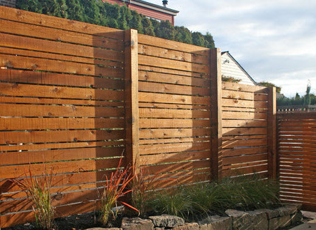

Подскажите пожалуйста, хотим поставить забор штакетник, дерево сосна, сохла под навесом 2 месяца, будем шлифовать доски электрорубанком, хочу покрасить в белый цвет, но те палитры пропиток которые я видела не дают яркий белый цвет, только слегка прозрачный, даже после двух покрасок. Есть мнение, что нужно покрасить акриловой краской на водной основе, но я не знаю насколько такая покраска долговечна и правильно ли красить забор акриловой краской? Как правильно поступить, подскажите пожалуйста?
эти краски очень долговечны, так что Вы не ошиблись
Доска у вас условно "подвялена", естественная сушка под навесом происходит в течении нескольких лет.
Электрорубанок строгает древесину, а не шлифует (у него ножи). Шлифуют инструментом с абразивными лентами, кругами и т/п. Возможно вы просто ошиблись в терминах. Это не критично.
Как ответила irina1969 они долговечны. Только один нюанс - уточните у продавцов нужен ли промежуточный грунт. Мне попадались краски, через которые сосна давала желтизну. При том краски совсем не дешевых марок. В других случаях все было отлично.

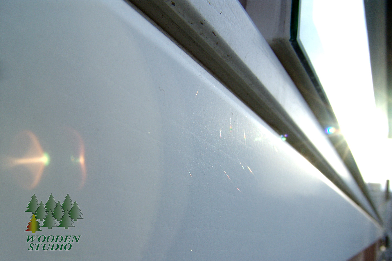

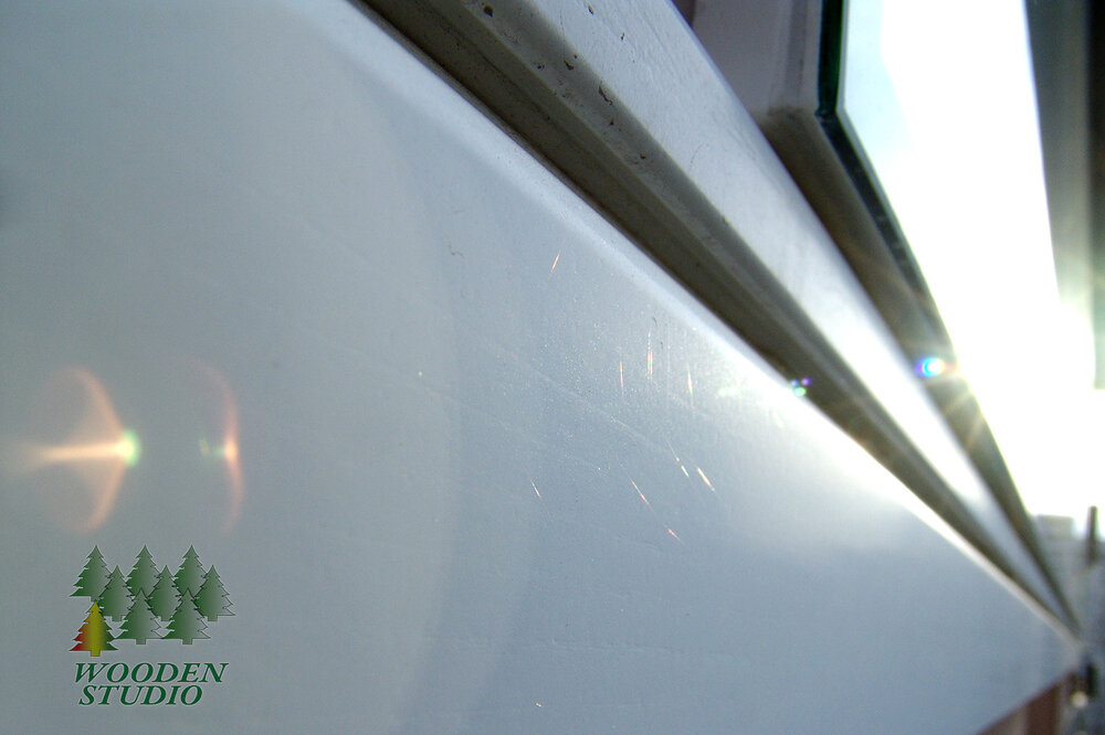

Ниже фото. Рамы окрашены летом 2012 года. Изменений нет по сегодняшний день.
Второе фото сделал только что.

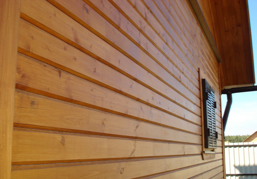

В доме есть много деревянных элементов: столбы и перекрытия открытой веранды, навеса над входной дверью и балкона. перила балкона и веранды, и т.д. Короче. дерева много, все оно красилось лет 6 назад
"БИОТЕКС СТАНДАРТ антисептик для дерева 10л" темно-коричневым цветом в 1 проход. Пора обновить. Остатки этого же Биотекса поверху покрашенного дают очень-очень темный цвет, если красить неокрашенное дерево, то цвет получается тот же. Отсюда мысль что покупать мне надо теперь бесцветный. Правильно ли это?
Добрый день.
У меня такая же история, поэтому следил за вашим вопросом и так же ждал ответов.
Не дождался. Купил в Эпицентре наугад Lasur Colortex. Стоила около 400 гривен за 2,5 кг. Выбора у нас особого нет, заказывать через интернет что-то другое не стал, последние тёплые дни без дождя, хочу вскрыть поверхности до зимы.
Бестолковые консультанты сказали, что подойдёт и для полов, ступеней. На банке написано обратное.
Красил в один слой. Цели сэкономить не было, с первого же слоя получается заявленный цвет (орех в моём случае). На банке написано "рекомендуем два-три слоя".
Наносил сам, обычной кисточкой. СИЗ не использовал (очень рекомендуют, но по фиг, как обычно)
Поверхность подготавливал обычной тёркой с держаком, на которую закрепляется наждачная бумага средней зернистости. Старую пропитку полностью не удалял. Она красноватого цвета, "орех" забил её полностью.
Считаю, что пробник удался. Получилось очень красиво визуально (не только на мой вкус, совершенно случайно началось паломничество местных к колодцу, выслушал около 100 независимых друг от друга отзывов)
Более светлые тона выбирать не буду (осталась беседка, веранда). Если выбирать их, нужно полностью счищать старую пропитку, иначе будет проступать, как по мне.
