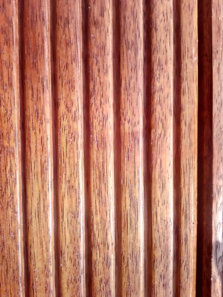

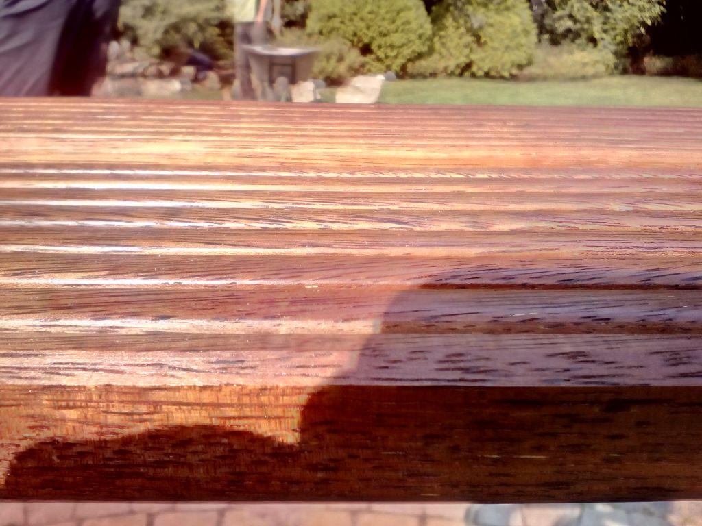

Есть небольшой опыт.
Ограждения балконов из ясеня (4шт с четырёх сторон дома) смонтированы осенью 2008. Обработаны "Валтти Акваколор колеруемая фасадная лазурь" - результат отрицательный. Весной процентов 30 материала осыпалось(т.е.пропитка не впиталась в твёрдую древесину).Здесь скорее всего вина исполнителя, ночью были заморозки,а материал на водной основе. Весной зачистили и обработали тонированным маслом для террасы "Пинотекс".
В последующие сезоны обрабатывали маслом для террасы. Результат удовлетворительный - обработки на сезон хватает.
Там где мало солнца, ясень практически без изменений. С южной стороны ситуация плачевная, ограждения нужно менять. Особое внимание нужно уделить выбору клея(скорее всего полиуретановый нужен, спецы точнее подскажут) для сборных элементов(в моём случае столбики ограждения достаточно быстро потрескались в местах склейки)

По поводу покрытия дерева снаружи: Можно покрыть и краской, и лазурью, и маслом и перед этим всем обязательно грунтом-пропиткой (под масло не нужно).
Выбор материала зависит от предмета окраски и от желаемого эффекта.
1. Самым долговечным материалом является краска, но она ложиться достаточно толстым слоем и забивает структуру дерева, но так как толщина ЛК покрытия большая, то и стираться она будет дольше. Краску нельзя использовать на брус. Ею можно окрасить и двери и окна и мебель. Долговечность 10-17 лет.
2. Второй вариант - лазурь. Полупрозрачные антисептики-лазури дают более тонкую пленку (т.к. имеют меньший сухой остаток), визуально на дереве видна и структура и прожилки. Такой вариант выбирают, когда хотят видеть более натуральное дерево, а не полностью залитое краской:). Долговечность такого покрытия 5-7лет.
3.Следующий вариант - фасадное/ террасное масло. Этот вариант наименее долговечный: 1-3 года. Масло наностится на голое дерево, т.е. оно не должно уже быть чем-то окрашено или пропитано, дабы масло впиталось хорошо, а не плавало на поверхности. В основном его используют на горизонтальные поверхности: терраса, столешница, т.к. в таких случаях нельзя использовать материалы, которые дают пленку (краски и лазури). Масло дает максимально природный вид дереву. Но со временем оно высыхает и потому ежегодно его рекомендуется обновлять.
Грунт- обязательное условие перед окраской краской или лазурью, и чем раньше, чем его больше - тем лучше, дабы влага и микроорганизмы не начали свое дело.
А, и еще - лаки - вариант аналогичный краске, только что имеет прозрачную основу.
Все перечисленные материалы коллеруются в желаемый цвет и оттенок.
