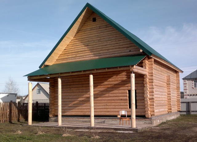

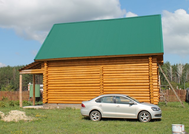

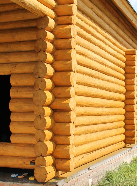

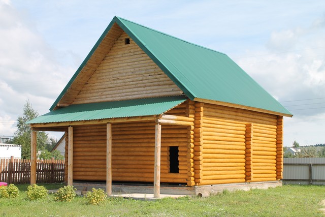

Примерно так получилось после.
Жестокий лимит на разрешение картинки мало что дает рассмотреть, но
в общем видно что второй слой дает небольшой "глянец". Хотя это пропитка на масляной основе.

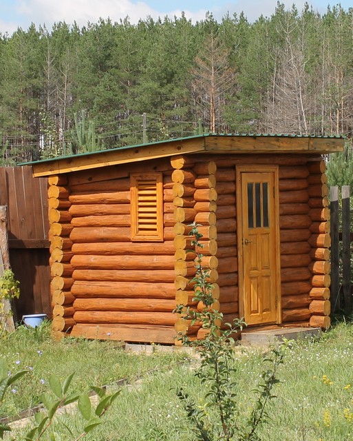

Ну, а это туалет, покрашенный взятой на пробу первой банкой.
Немного темновато для дома показалось.
