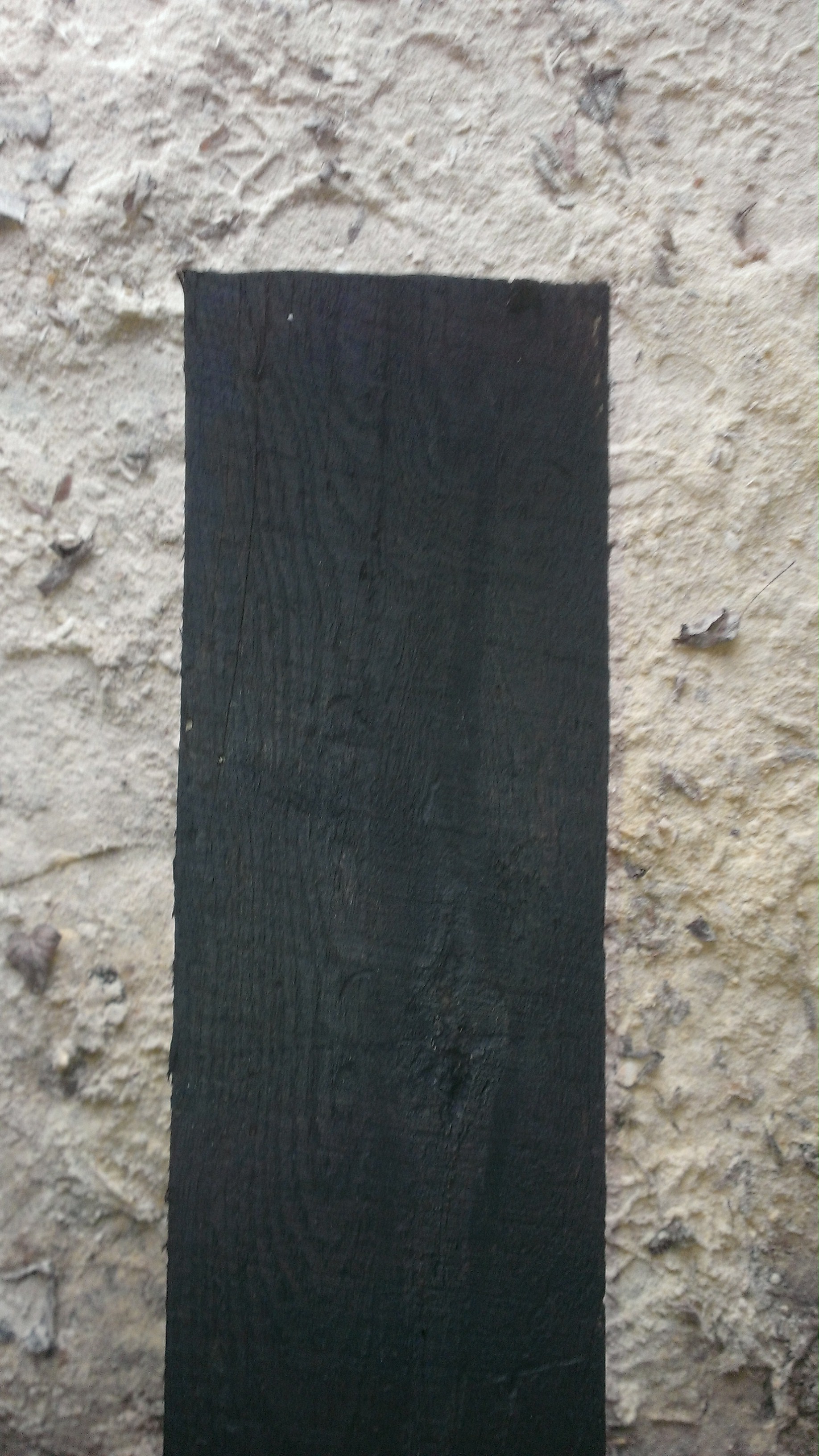

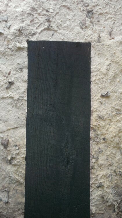

Гидролюкс МГББ то что в землю. Нужно добавлять растворитель, тогда ложится великолепно.
ADLER, лазурь, очень удобно, что есть спецдисперсия под работу краскопультами - www.adler-lacke.com.ua/service-advisory/colors/03/lignovit-lasur/
Цена тоже красивая? Ближе нет фоточек?
ну, скажем так, на забор я бы подумала брать или не брать :D, а фасад - намана, посмотрим как будет себя вести
фото ближе, увы, нет
вся структура видна, собственно, этого эффекта и хотелось
