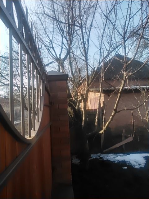

Нужна помощь /совет по обрезке абрикоса.
Планирую нижнюю скелетную ветку убрать.
Что делать с веткой, растущей под прямым углом пока не знаю - насколько поняла, то две большие скелетные ветки в один год убирать нельзя.
Вот моя абрикоска, которую нужно привести в порядок.
Простите,фото с телефона..
Лучшее может получиться завтра -послезавтра.

Ваша задача опустить дерево как минимум на одну- две нижних скелетных ветви. Основные проводники которые идут под 90 градусов перевести на боковые ветки.
И убрать все что идет внутрь кроны.
Все годичные ветки обрезать на 50 %

А как Вы посмотрите на то, если я уберу нижнюю большую левую ветку-она как второй ствол. Боюсь,что может отчахнуться. Или лучше скрепить ее с основной скобой?
Спасибо,Maris!
да ничего страшного нет в ней. у меня например 4 ветки таких. Что бы ветром не оборвало вы ее регулярно обрезайте и будет вас радовать плодами

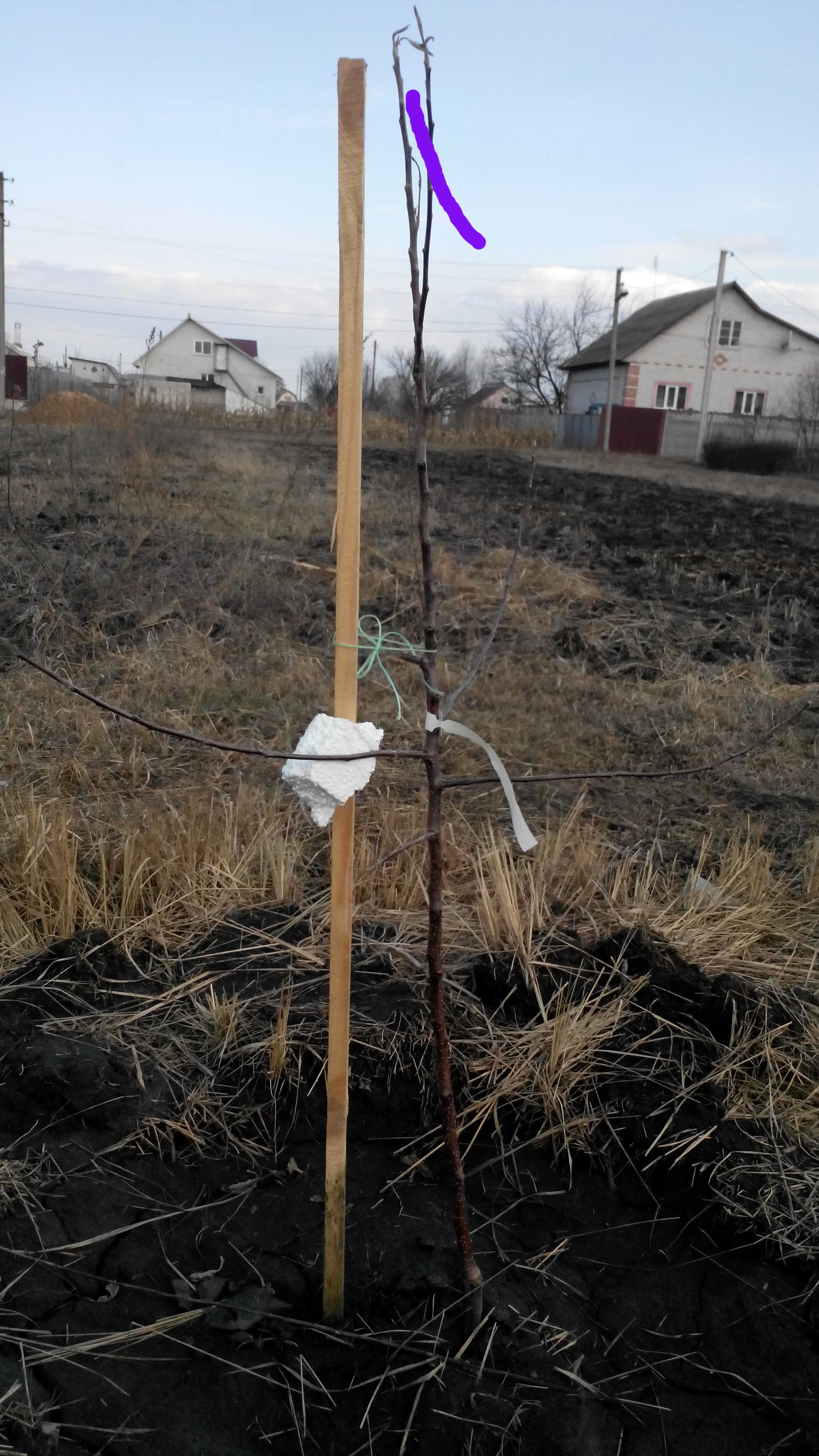

Уважаемые опытные форумчане, я очень начинающий садовод) прошу у вас совета
Сразу скажу с садом дел никаких не имела, разве что помогала в родительском доме убирать урожай))) А теперь вот параллельно со стройкой решила попробовать и посадить саженцы…Саженцы посажены осенью, вопрос теперь что с ними делать)

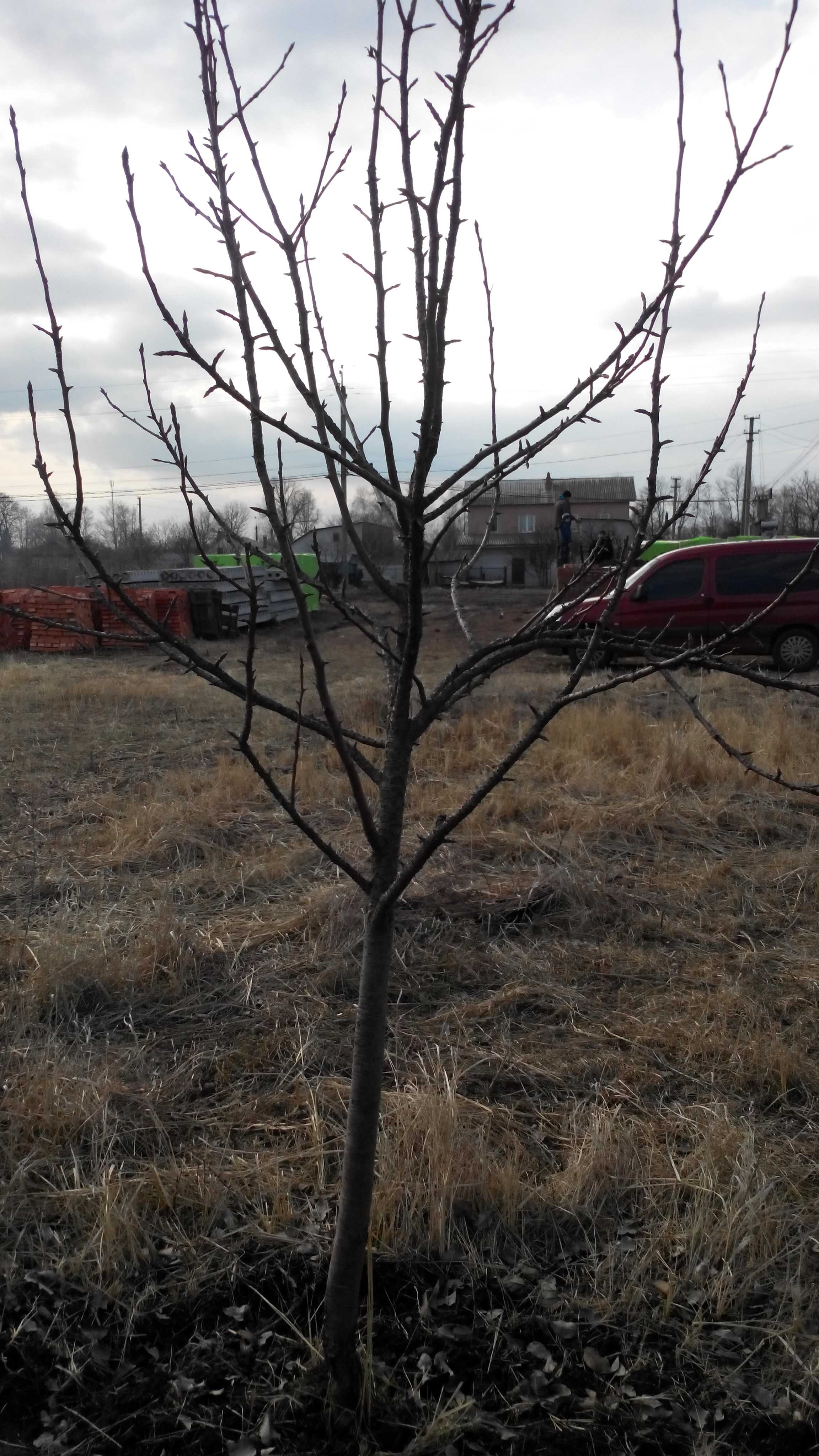

Пока имеется Слива рейнклод желтый на подвое алычи, крона уже развита, вопрос в том как правильно обрезать саженец…Скелетные ветви на уровне 40см (примерно) от грунта есть, ну их там как то много. Оставлять все? Или часть вырезать? И что делать с верхушкой?

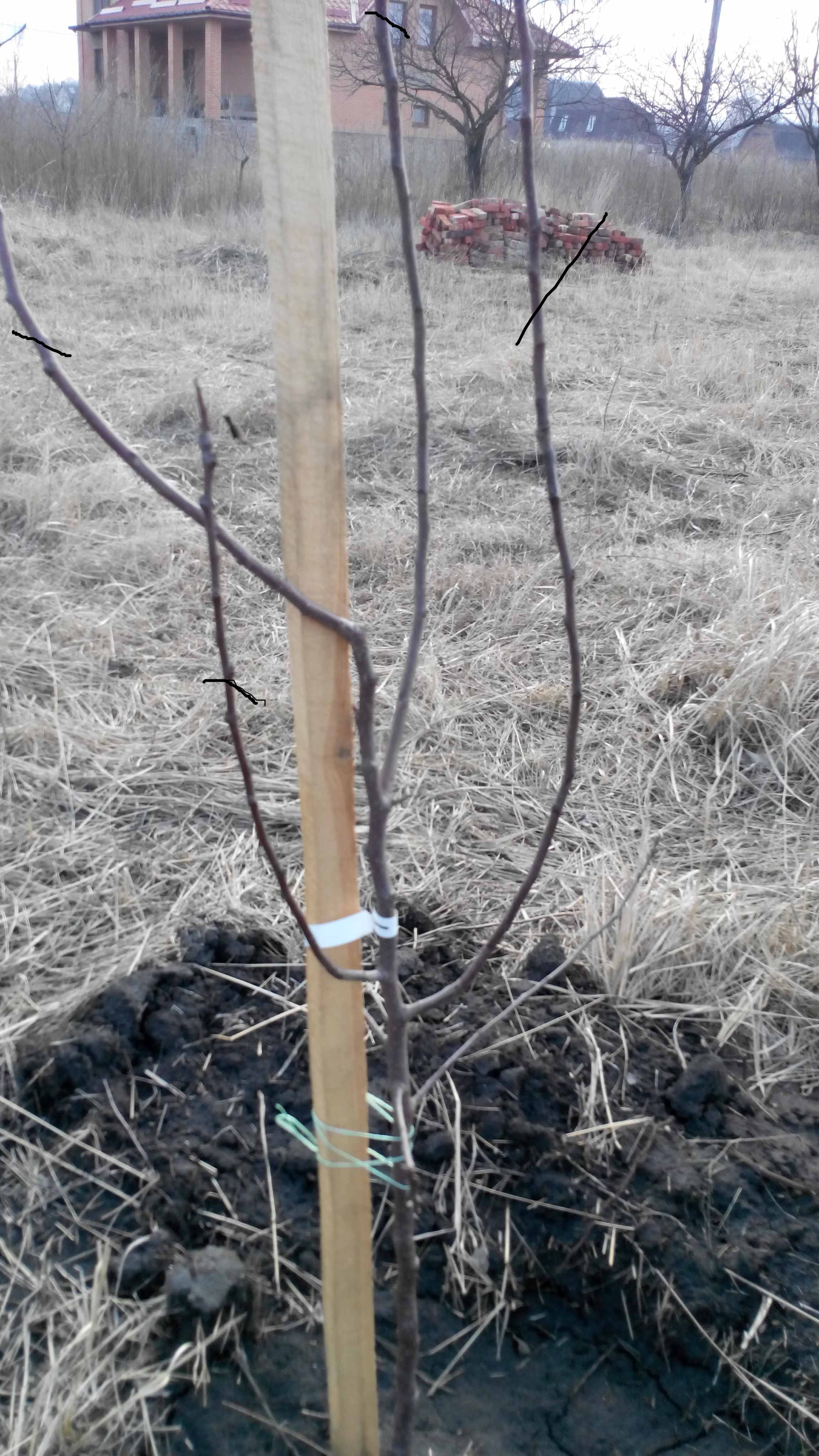

Джонаголд Вильмута (двухлетка полукарлик) нужно ли ее сейчас обрезать?

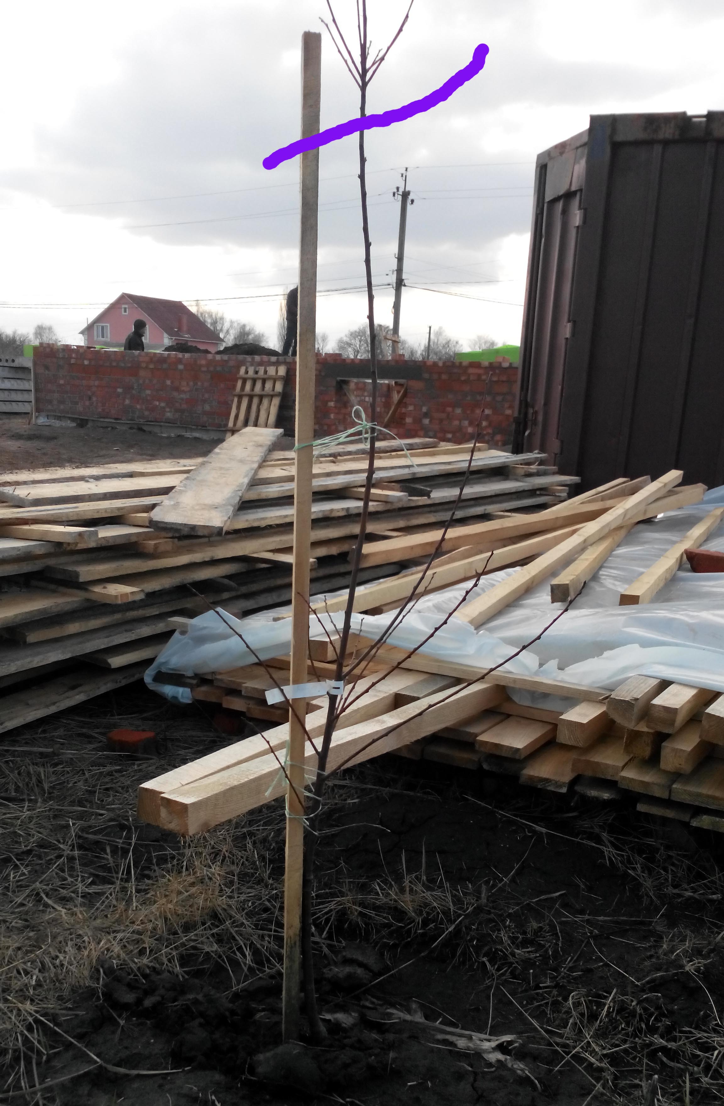

Яблоня Вильямс прайд (двухлетка, полукарлик) саженец около полутора метров, верхняя скелетная ветка вровень с проводником, ее нужно укоротить? Примерно нарисовала на фото.

Пока имеется Слива рейнклод ничего критичного нет просто укоротить центральный проводник
Джонаголд Вильмута (двухлетка полукарлик) нужно ли ее сейчас обрезать? да немного укоротить ветки -20-30%
Яблоня Вильямс прайд (двухлетка, полукарлик) саженец около полутора метров, верхняя скелетная ветка вровень с проводником, ее нужно укоротить? Примерно нарисовала на фото. да и лучше перевести на боковую. вырезаете основную

на фото примерно отметил мета среза
Я бы сделала немного иначе. Первое фото не обсуждаю,почти согласна. На двух следующих-проводник обрезать см на 10 ниже Вашей черточки,остальные все ветки укоротить так,что бы они были на одном уровне.. Визуально ветки должны создавать круг на одном уровне.На последнем дереве все боковые ветки нужно подрезать так же на одном уровне. Не верно,если концы веток яруса (в данном случае нижний ярус) имеют разную высоту.Одни выше ,другие ниже. Надо подрезать так,что бы уровнять.Они должны со стороны смотреться, как круг с одинаковой длиной веток,растущих в разные стороны.

Проводник в яблонях все же лучше ниже обрезать?

Со сливой поняла, радикально (мне все жалко верхушку),
Не жалейте верхушку. Срезая часть ее,пробуждаете спящие почки ,в результате наростут новые ветки,нового яруса.

В яблонях тоже не бойтесь ниже срезать проводник. Между ярусами веток должно быть расстояние 40-50 см. Сл-но,от последнего яруса вверх оставьте проводник,высотой 40-50см(до образования след.яруса)+20 см. Вот приблизительно так отмеряйте от веток яруса вверх и режьте. А вообще,молодые деревья хорошо отзываются на обрезку. Это стимулирует рост новых веток. После 5- лет будете только вырезать ветки ,кот. мешают или затеняют другие. А пока,режем каждую ветку и проводник ,стимулируя рост новых веток. Как -то так.

Ви коли будете скелетну гілку різати на Вильямс прайд, зверніть увагу, щоб залишилась брунька, котра дивиться назовні від провідника.

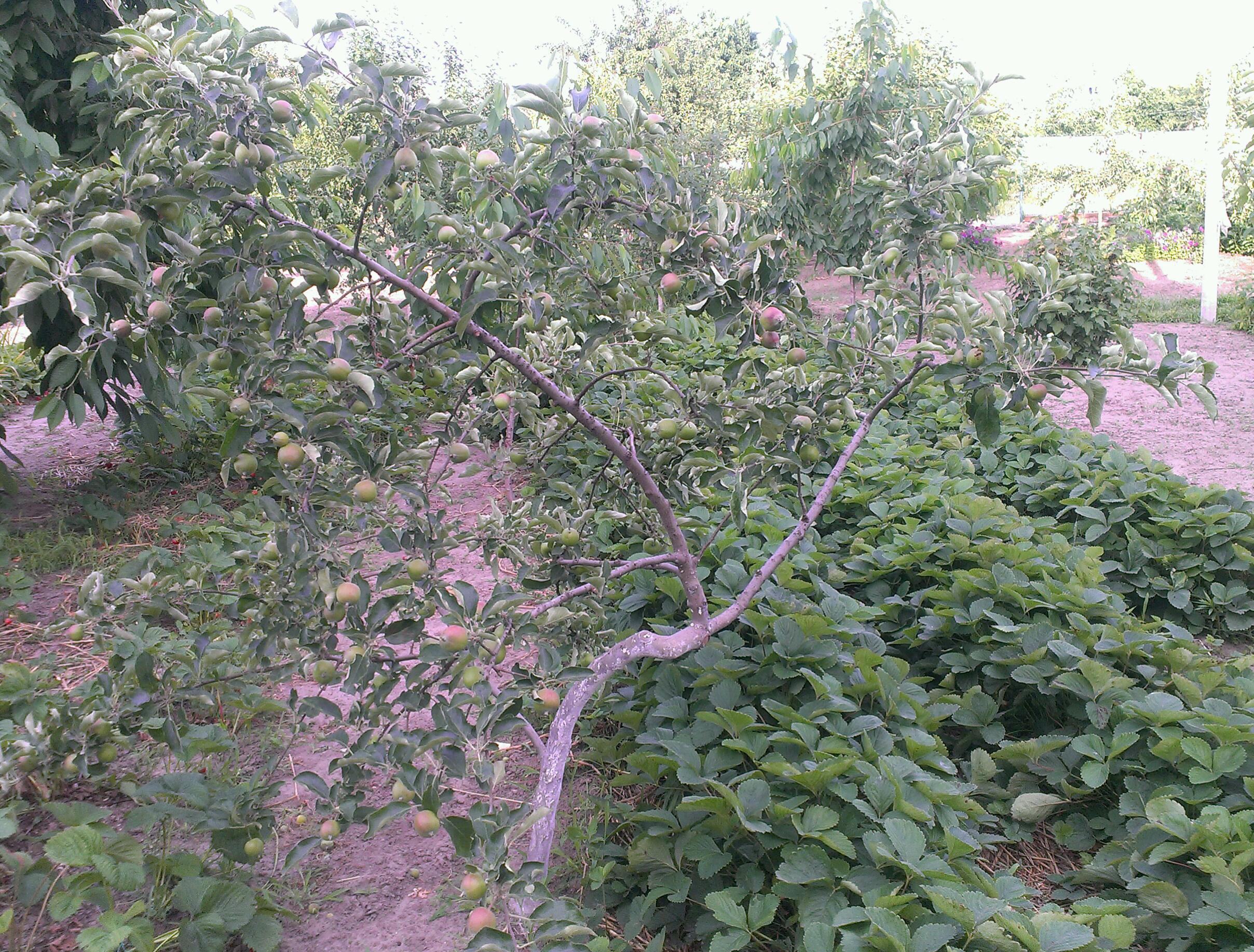

Купил муж при дороге яблоньку "кривульку" - она в первый год дала плоды и сломалась. Мы совсем не опытные садоводы были. Яблоки очень вкусные, похожи на "славу победителям". Может кто подскажет, как обрезать, чтоб не потерять дерево?
