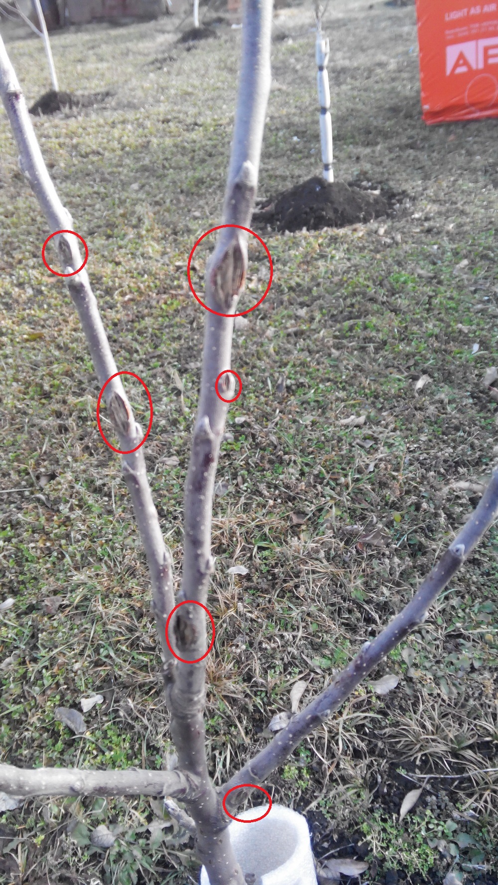

подскажите, начали появлятся трещины на фруктовых деревьях, это нормально?фото ниже
Это не нормально. Похоже...это морозобоины. Нужно будет зачищать и лечить. Иначе потеряем ветки.
