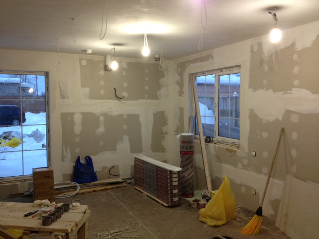

  • Я купил в Эпицентре плитку в техпомещение (скидкииии) и ламинат в спальню.
Пару фоток:

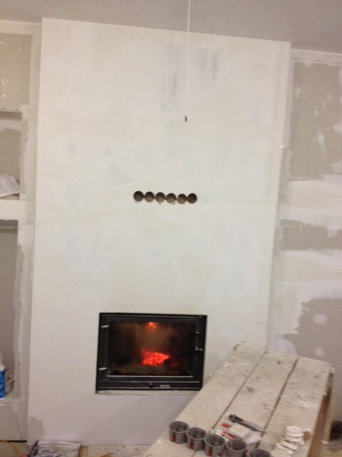

Над камином будут 5, а не 6 розеток (правую придется зашпаклевать). Маляры закрасили место для коробок, а электрик ошибся. Зачем мне столько розеток для ТВ, я не знаю, но пусть будут. Вот в таком режиме тления камин и работает, в доме жарко (термометр в соседней комнате на коробке показывал 27 градусов):

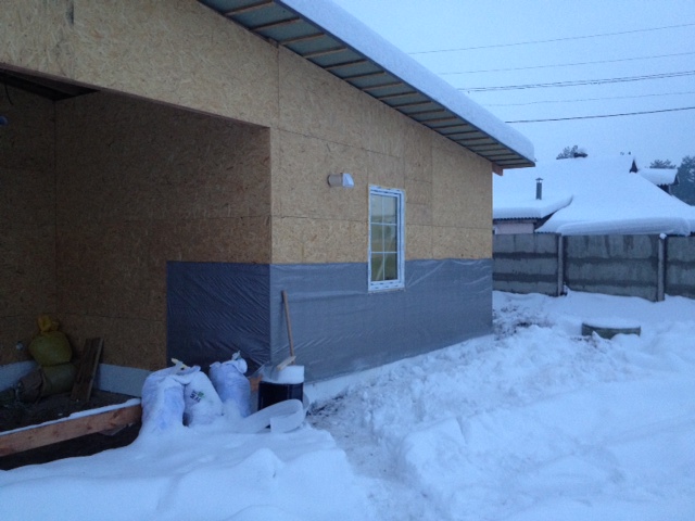

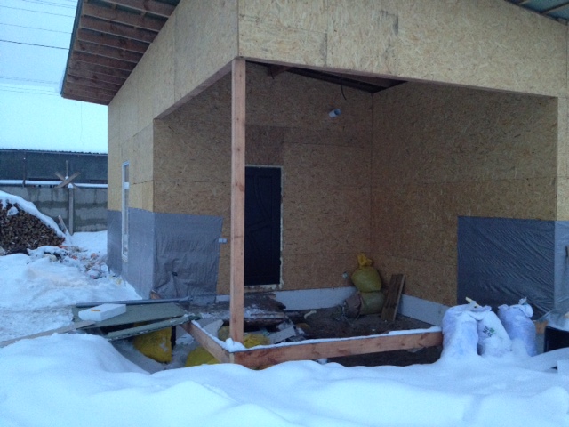

Я пожлобился заплатить строителям за обивку дома гидроизоляцией решил прибить гидроизоляцию сам и сегодня совершил свой маленький подвиг - прибил нижний слой по всему периметру. Думал - "раз-два, и готово". А оказалось... Пальцы под конец дня болят - жуть. Под каждую скобу подкладывал подложку. Надо будет еще на углах и возле окон набить планки:
У меня вдруг нарисовался добровольный помощник, завтра с ним вдвоем добъём это дело и прогрунтуем полы в спальне и техпомещении. В спальне всё-таки придется пол выравнивать. Фараон сегодня посмотрел и посоветовал это сделать "на всякий случай". А я потом нивелиром померял - перепады почти сантиметр, так что надо ровнять обязательно.

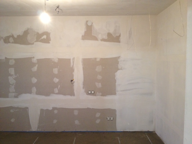

П.С. а можно вопрос - почему так густо швы замазюканы на гипсокартоне?
П.П.С. маленький совет - мотайте гидроизоляцию на весь дом одним махом, а потом окошки вырезайте - быстрее будет :-)

  • Не знаю. Наверное, потому что они их подрезали ножиком, чтобы лучше шпаклевать. Но там ровненько все.
  • Не хотел так оставлять на ночь - ветром могло порвать. А так прошелся степлером по окнам - гуд.
Это уже экстерьер.
точно :-), но тоже к понятию "дом" относится :-)
ааа
щас по другому скажу :-) - один держит край, второй разматывает, прибили край - первый идет со степлером, а второй только разматывает. Оконные и дверные проемы вырезать в конце. Проверено, таки быстрее гараздо и руки не болят :-)
... Оконные и дверные проемы вырезать в конце...
А, понятно. Я так и делал, хотя был один. Мотал до угла, потом там рулон подпирал, и степлерил. А окна вырезал перед уходом.

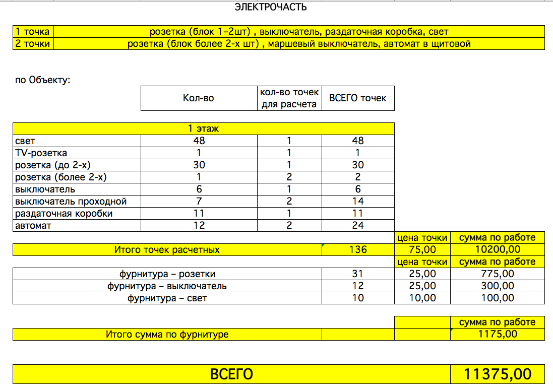

Электрик практически закончил электрику.
Сколько времени он работал и сколько вы ему заплатили (только за работу)?
Сложно сказать (сколько времени работал, а не сколько заплатил :)). Он работал несколько раз, в том числе по ночам. Думаю, в общем около недели. Розетка на 2 точки считалась, как одна. А розетка на 5 точек, как две. Вот итоговая смета:
