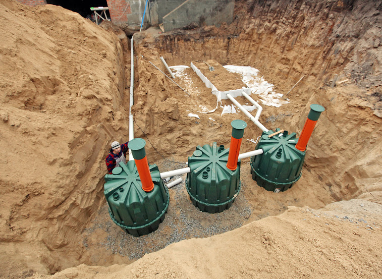

Что такое фильтрополе?
Это площадь грунта, куда приходит сточная вода после всех переливных емкостей. Через эту площадь она финально очищается и дренирует в водоносные слои.
На фото накрыто текстилем - фильтрополе.

В нормальном селе владельцы колодцев в радиусе местров двухсот Вам бы поломали пальцы за такую самодеятельность.
При наличии трактора что мешает сделать человеческое фильтрополе?
