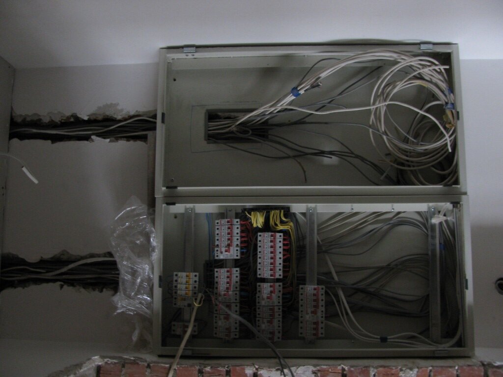

Місце є. На всі хотелки разом із "слаботочкою" два щитка по 1х0.5м.
Тільки попрошу в цій темі, покищо, щиток не критикувати. Там епопея для окремої теми.

батенька вы маньяк:)вам это говорил кто то? Да тут места хватит весь Китай подключить з его скоко там милиардным населением:lol:
А что это за щит такой, как называеться? симпатичный))

батенька вы маньяквам это говорил кто то? Да тут места хватит весь Китай подключить з его скоко там милиардным населением
Час від часу щось подібне кажуть... :) Щитки скліпали на замовлення по габаритам стіни.
если чесно неплохо у них это получилося.
Не зовсім задовлений, бо що щитки треба доопрацьовувати - вирізати "входи-виходи".

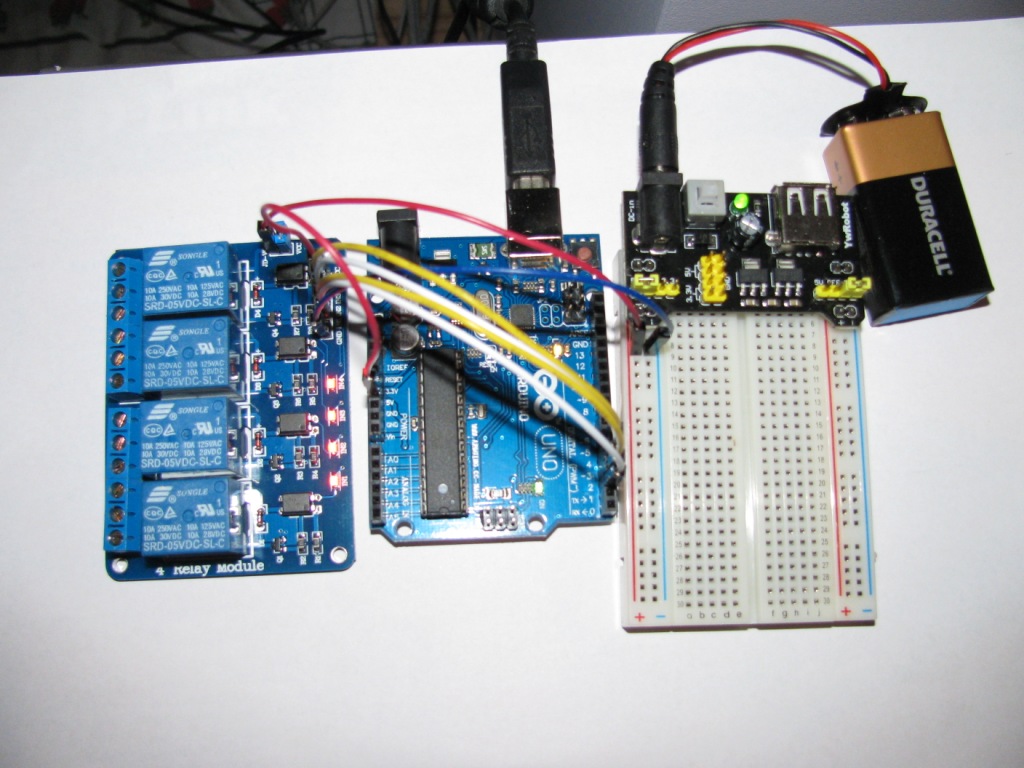

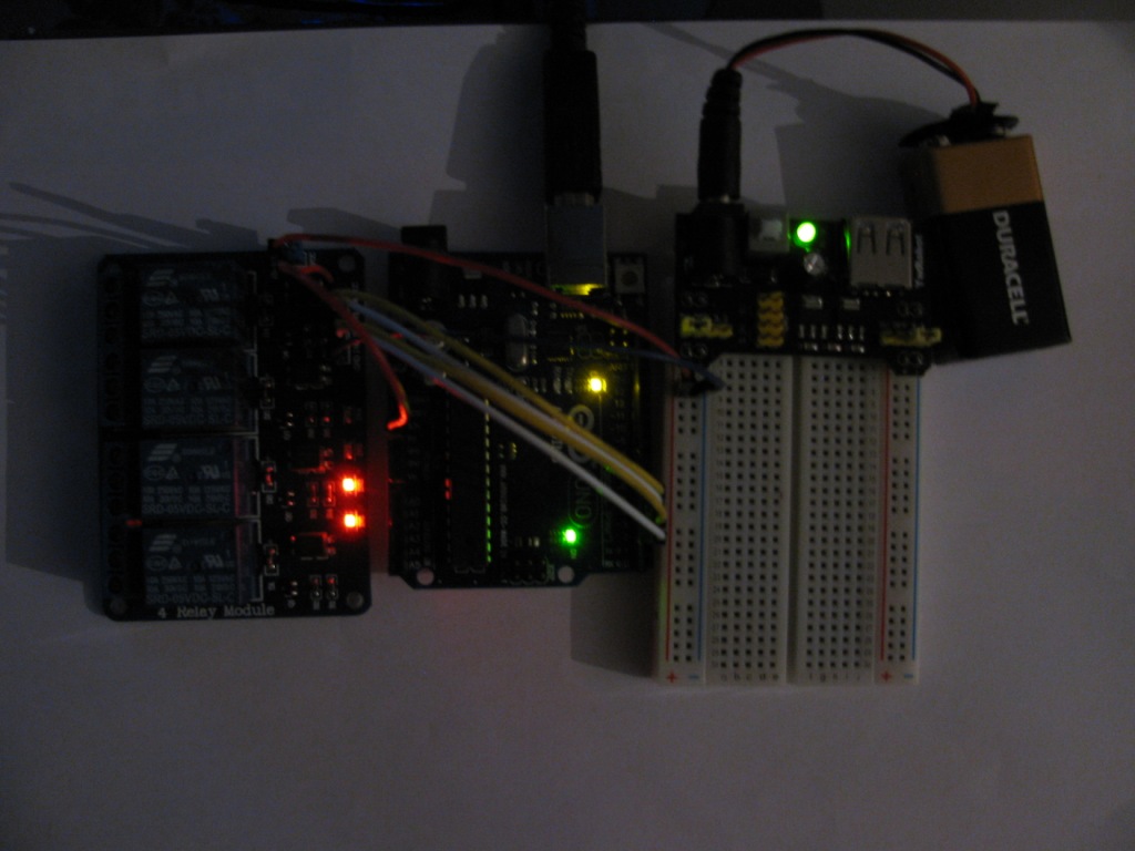

Подумав, а чому б не спробувати реалізувати реле пріоритету самостійно з такою кількістю ліній і алгоритмами, як забажаю...
Вирішив і я примкнути до мейнстріму Ардуіно аматорів.
Наразі експерментуєм з блоком на 4 реле, які по задумці будуть включати контактори. Хоча непотужні споживачі думаю можна і на пряму через 10А реле.
IMG_5950_S.thumb.jpg.48eb89330eaebf9e220a7d58b6102aff.jpgIMG_5949_S.thumb.jpg.38b69c1764fb5256f3ce60f58d843690.jpg
Струм будем міряти датчиком типу такого.
