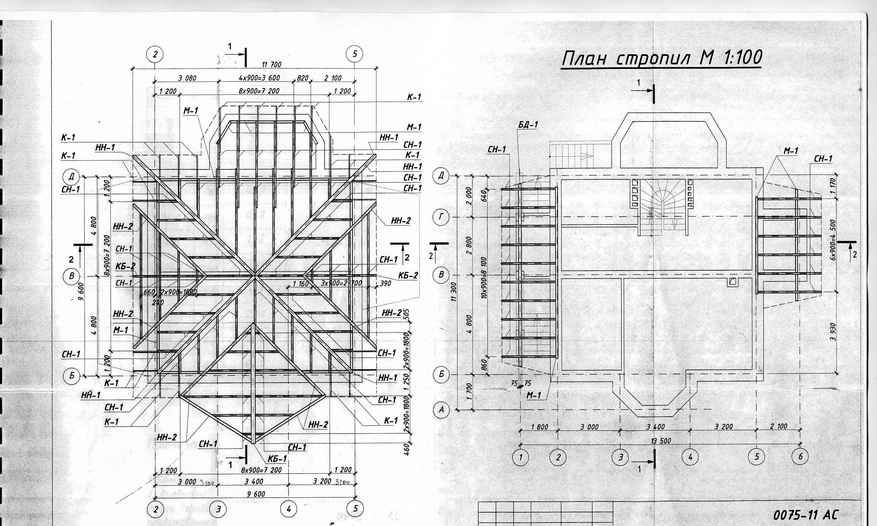

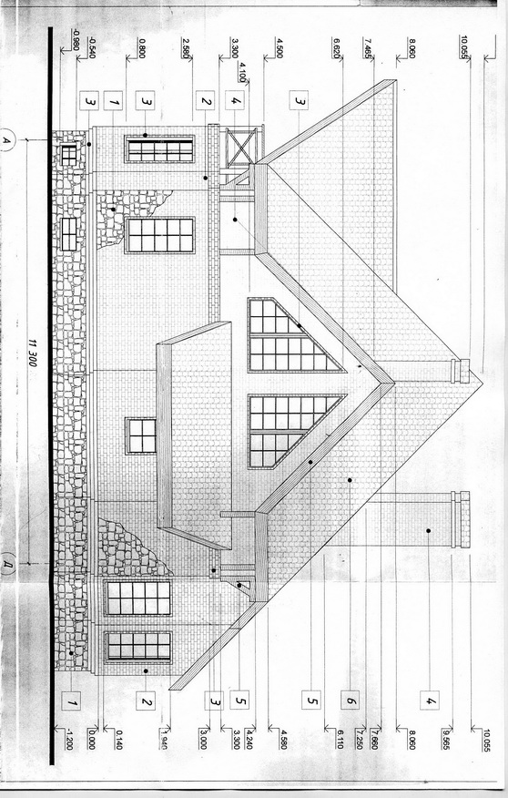

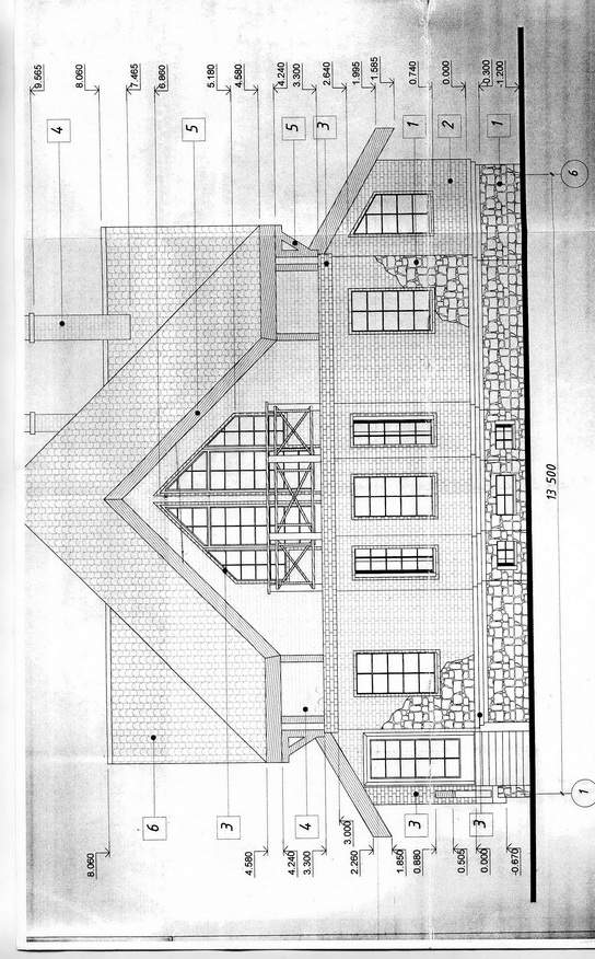

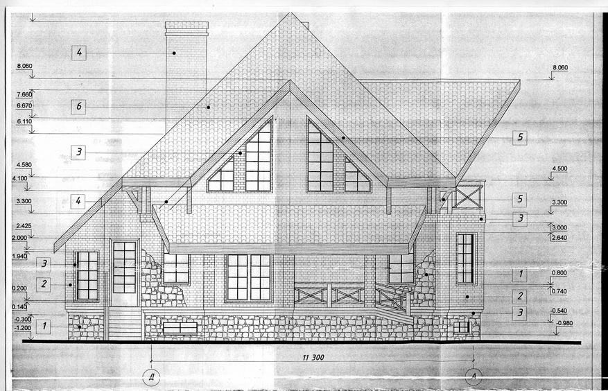

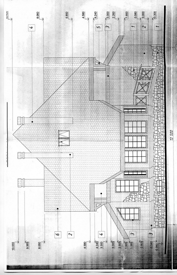

Интересует черепица Робен (Монза), цвет каштан, также интересует монтаж( апрель месяц)
Интересует цена за материал,а также работа за кв м кровли, есть только стены...
обьект находится 20км от Киева
e-mail mikola.ivasiuk@mail.ru

Приветствую.
Придется изрядно по мудохаться с косыми фронтонами. Боковая черепица туда не ляжет. Исполнение боковых элементов в металле будет смотреться похабненько. Но это на мой взгляд. ИМХо т.сказать.
Есть варианты решения. Интересно - стучите в личку :beer:
от косых фронтонов можно и отказатся, или обработать деревом , если интересно -можем посоветовать ,как.
Речь идет о невозможности монтажа боковой черепицы, и открытых срезах рядовой черепицы. А вот про обработку подобных элементов - просветите, будьте любезны... Желательно в иллюстрациях :beer:
Если найду фото то сброшу, но насколько я знаю что Вы строитель, а о том, как обустроить фронтон не используя фронтоную черепицу, не знаете......если закзчик захочет воспользоватся нашими услугами, мы ему обезательно предоставим решение
С уважением
С уважением
а если заказчику станет просто интересно-не предоставите?
Так строимдом постепенно превратится из форума увлеченных людей, в форум барыг, тщательно охраняющих свои секреты...
Это ж секреты выдавать придётся!
Ситуация усугубляется ещё и тем что сам секрет ещё не придуман и не реализован. По сему и показать то нечего. )))
П.С.: всё давно придумано, реализовано и проверено в Европах. Типовые узлы в DWG присутствуют у большинства именитых производителей систем. + литература есть соответствующая. Для начала, Йожеф Косо в зубы и вперёд!
