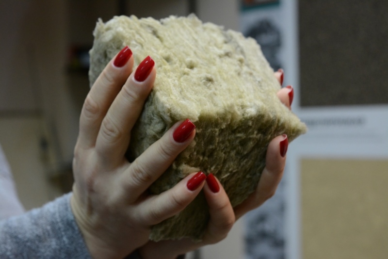

Это я отношу к комфорту, мне как потребителю как-то фиолетово кто у Вас от чего там чешется
укладчик (строитель) чешется -> меньше мотивации к труду -> падает производительность труда -> увеличиваются сроки производства -> растут затраты и/или падает качество.
Самолично прошёл через все эти этапы. Знаю, о чём говорю.
Так что, момент "колкости" - не пустой звук, и не только для строителя но и для конечного потребителя. Да, большинство процессов касаются конечного потребителя опосредованно, но итоговый результат касается его напрямую.
Парок - действительно очень нежная и мягкая вата, с ней работать проще, легче и быстрее. Это факт, который удивил, в своё время.
Касаемо восстановления объёмов, так же приятно удивила тестовая распаковка пачки:
Как выяснилось, секрет в количестве вяжущего: чем больше его в составе утеплителя, тем хуже от восстанавливается в объёмах. Соответственно, чем его меньше, тем лучше "работает" волокно. Но т.к. оно у всех разное, то результат не всегда одинаковый.

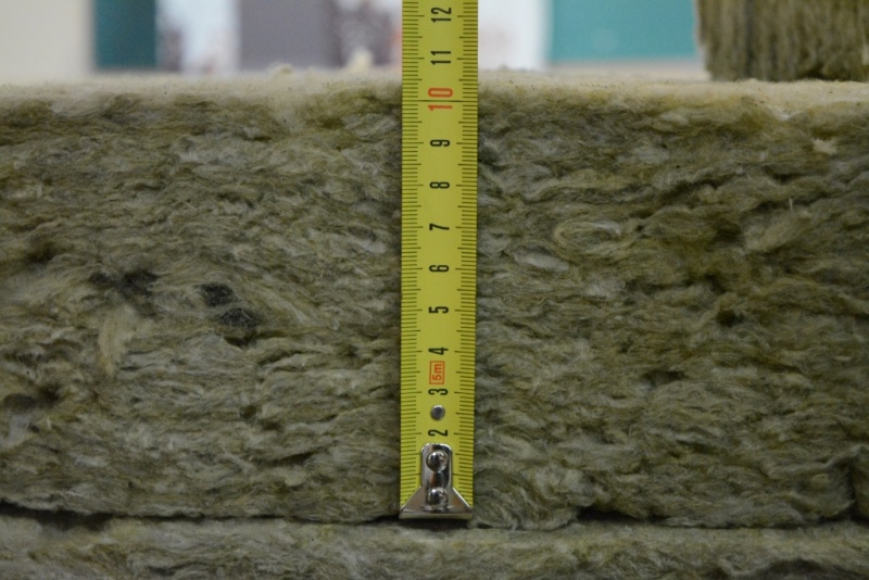

[ATTACH]550428[/ATTACH]

Каков вопрос - таков ответ. Связующее и есть как бы стабилизатором структуры - толщины.
Не придуривайтесь!!! Каждый хоть когда либо сталкивающийся с ватой знает об её УСАДКЕ. Сегодня постелили 25см, а через год у тебя уже 23см((( Печалька однако:( И вот, чем меньше связующего, тем интенсивней усадка.

Я вам показал фотофакт: у Paroc UNS 37 (в частности, раз уж об этом речь пошла), крайние плиты в пачке, после распаковки полностью восстанавливаются в размерах. И этот фокус могу продемонстрировать далеко не все.
Причину я тоже указал: волокно более длинное (в теории) и нежное (по факту) и она меньше воняет (по факту) что является признаком относительно небольшого содержания формальдегидного связующего.
