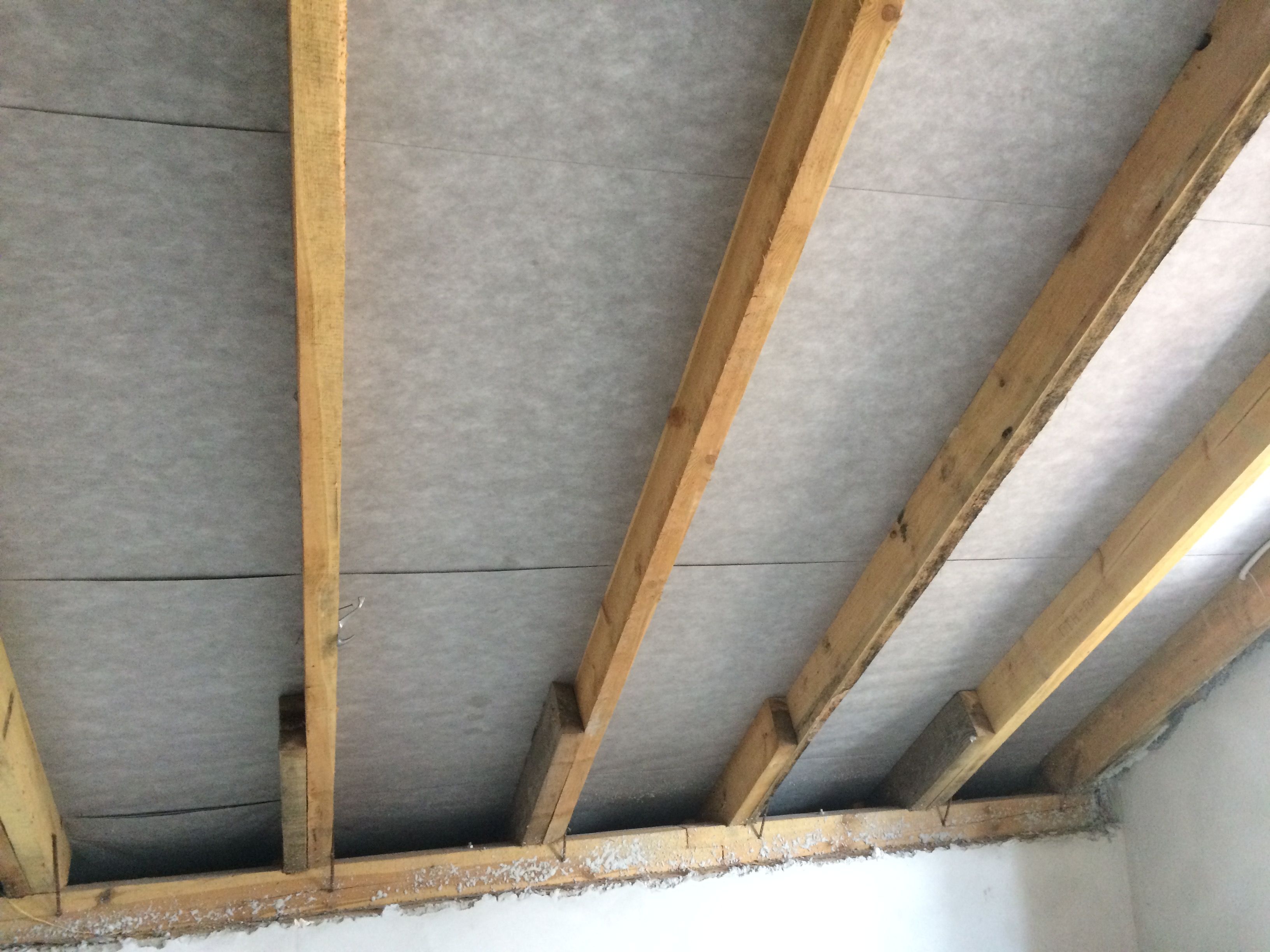

Весной хочу утеплять мансарду базальтовой ватой, крыша - натуральная черепица.
Помогите советом, пожалуйста.
1.Расстояние между стропилами порядка 80-78 см,. Высота 200 мм.
Пароизоляционная мембрана MDM Ventia VB Reflex.
Что посоветуете по соотношению цена-качество (при одинаковой толщине базальтовой ваты в 100 мм):
-Роквул -Рокмин.
-ТехноНиколь Роклайт.
ISOVER СкатнаяКровля - но это не базальт.
2.Какую толщину ваты рекомендуете (чтоб и летом -в жару- жить конфортно в мансарде!)?

Paroc UNS 37 в такую же стоимость, но лучше: не будете от него чесаться, после распаковки гораздо чаще, чем Rockmin возвращается к своей заявленной толщине, больше плотность.
Типун Вам на язык! :D Izovat 30 не хуже, дешевле и свое, родное, отечественное! :flag1:
Минимум 250 мм. Можете пойти путем: 100 мм. базальта снизу + 150 мм. Isover сверху :beer:
1. Что посоветуете по соотношению цена-качество (при одинаковой толщине базальтовой ваты в 100 мм):
Я так полагаю, что мой ответ будет очевидным: UNS37z - идеальный вариант для Вашей задачи. Это золотая середина в балансе цена/качество.
Причём, как выяснилось, такая "середина" для некоторых производителей - потолок их возможностей. А для Paroc - обыденность.

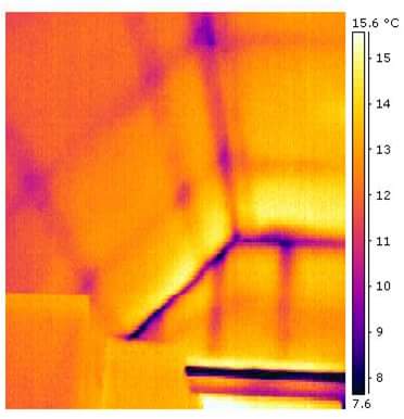

Потолок вашей мансарды (по научному: совмещённое перекрытие) - это наивысшая точка здания. И к этой точке скапливается наибольшее кол-во тёплого воздуха (закон физики: тёплое легче и поднимается вверх).
Т.е. ваш потолок должен иметь наибольшее сопротивление теплопередачи.
Я бы посоветовал 300 мм. Но тут не жадность продавца играет и широкий гругозор и определённый опыт.
В частности:
1. Я видел проекты поляков, которые закладывают в мансарду 400 мм утеплителя (ваты). Считаю, что их опыт во многом для нас показательный.
2. Переделать утепление куда сложнее чем сделать сразу.
3. У нас в целом тренд (весьма стремительный) к увеличению теплового сопротивления конструкций зданий. Т.е. запас не будет лишним.
Так что, 200 в стропила + 100 - поперёк стропил - это идеал.
Но если не тянете, то хотя бы 200+50 (как и советовали ранее).
Почему "+ слой"? Очень важно перекрыть стропила, которые являются мостом холода. Те, кто этим моментом пренебрёг - сейчас очень жалеет.
