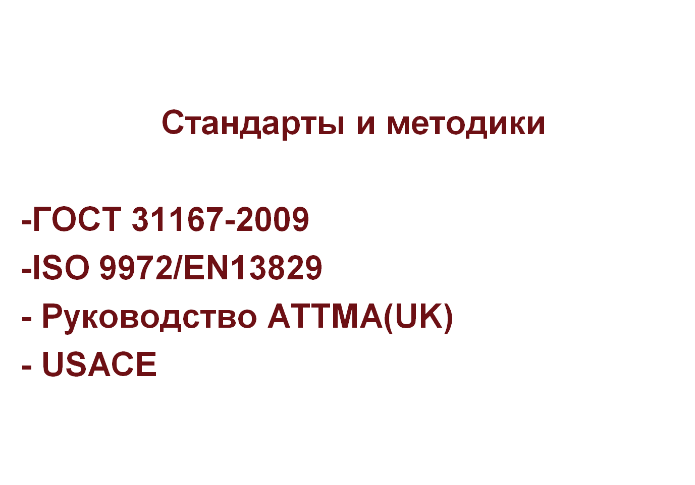

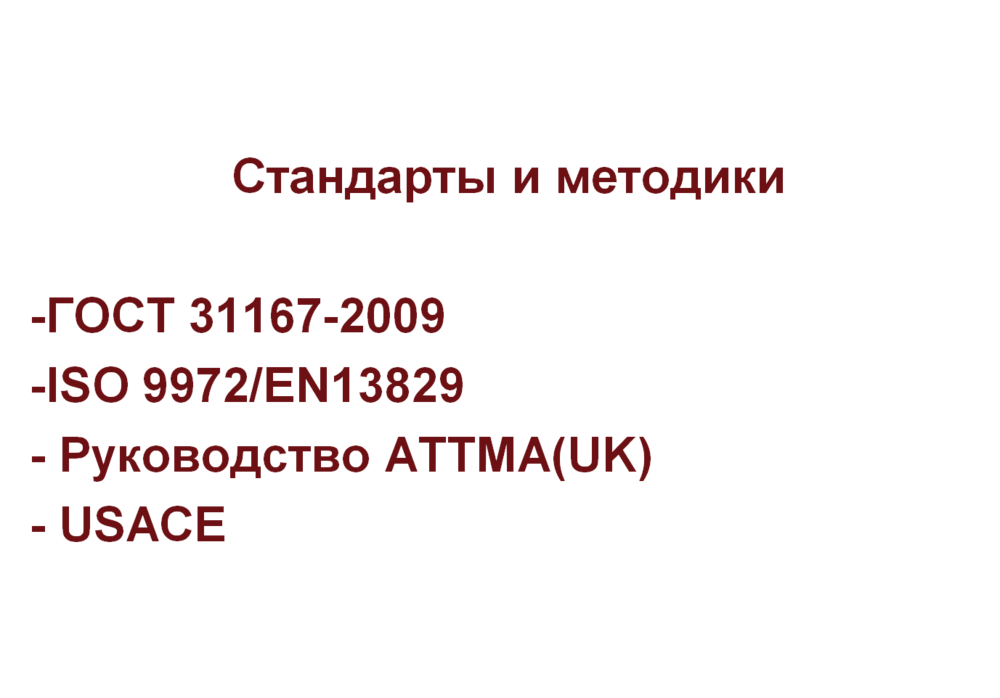

Все же напоминаю, что теплопотери зданий на 80% зависят от конвекционных утечек теплого воздуха, и только на 20% от кондуктивных и отражающих свойств ограждающей конструкции...
Это аксиома, закрепленная в законодательных нормах (ДБН) практически всех цивилизованных стран мира, достигших больших успехов в энергосберегающем строительстве:
Международный
Стандарт
Номер ISO 9972:2006/Amd.1:2009 (E)
© ISO 2006(2009) – Все права защищены
INTERNATIONAL STANDARD
ISO9972
Второе издание
2006-05-01
С исправлениями
2009-03-01
Тепловые характеристики зданий - Определение воздухопроницаемости зданий - Метод нагнетающего вентилятора.
фото мансарды в тепловизоре под нагрузкой ветра и без:

А можно, как для "чайников" объяснить, о чём идёт речь и что имеем на картинках?
Я так понимаю видно негерметичность "обшивки".
Вообще то наше слово "герметичность" совершенно не правильно передает настоящий смысл этого понятия.
Если взять обычную сосновую доску, то она по всей своей площади ветронепроницаема (воздухонепроницаема...), но если взять две доски , то по стыку будет щель (в зависимости от ровности досок). И в эту щель уже может проникать ветер (воздух). В польском языке есть слово "щельность", которое прекрасно отображает понятие, - насколько плотно подогнана досточка к досточке.
С дословным переводом - "плотность", у нас совсем другие ассоциации, по этому приходится прибегать к помощи слова "герметичность", хотя это не совсем правильно.
И вот блаудортест помогает понять, насколько плотненько подогнаны друг к другу все элементы ограждающей конструкции дома, сколько воздуха проникает во все щели, трещинки и неровности...
То есть блаудортестом замеряется точное количество инфильтрации и эксфильтрации стен, кровли, полов, окон, дверей. И это очень важно понимать...
