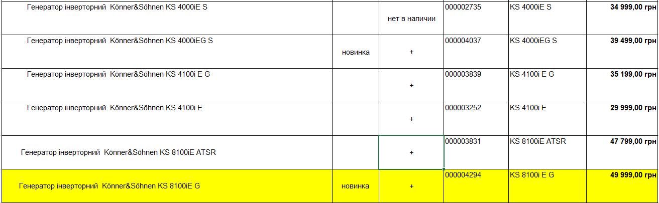

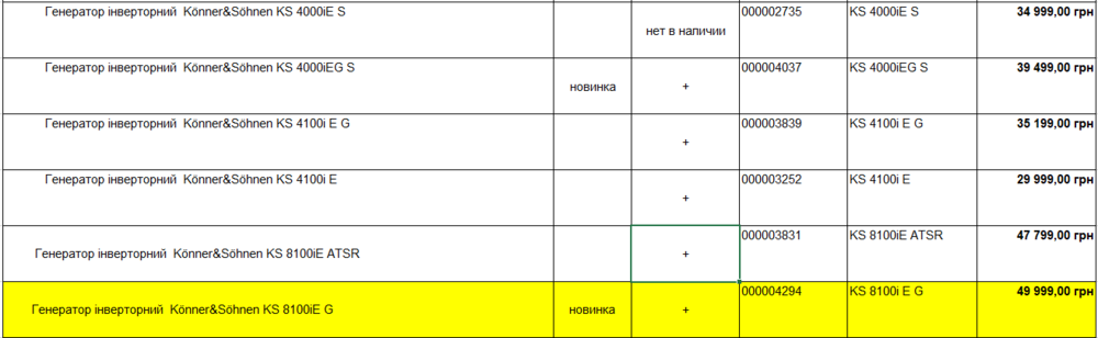

1 час назад, standov сказал:
1) инверторный
2) 3-5квт, скорее ближе к 5
вот по одному из производителей, я ставил модель 8100, мне понравилось, хотя и по гарантии он на 100том часу пошел на ремонт. Там просто у нас условия были жесткие, работа постоянная практически
8 минут назад, Dalet сказал:
как-то так себе звучит ) а в чем ремонт заключался?
тут говорят мерседесы тоже на второй день бывает на сервис заезжают)))
я уже и не помню, по моему прокладка крышки головы прохудилась с какого-то перепугу
А если серьезно, если Вас пугает то что китайская техника может поламаться, смотрите на европу, но есть момент, цены и в принципе решения, там такого не особо то и делают
