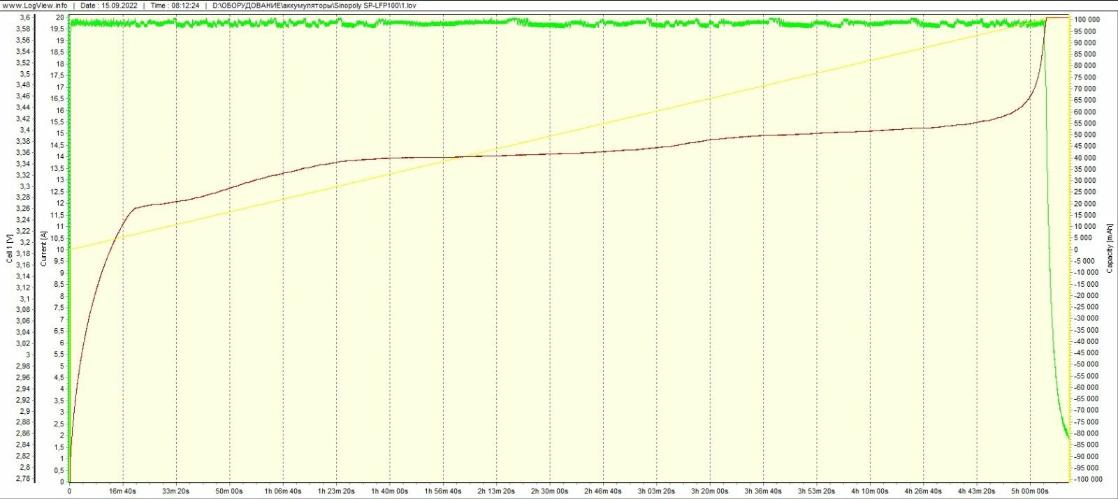

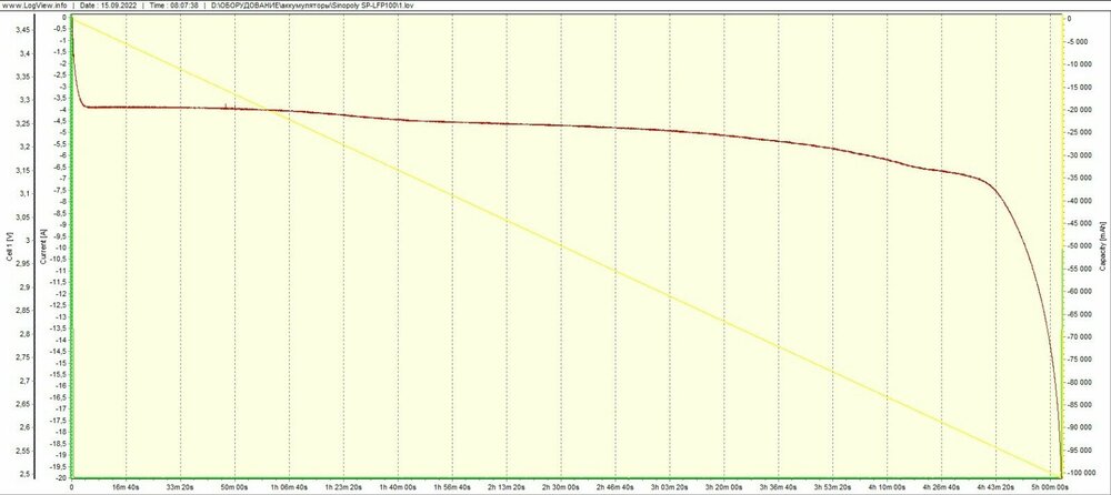

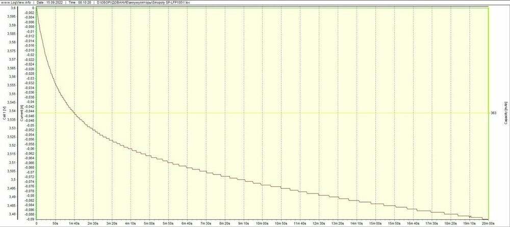

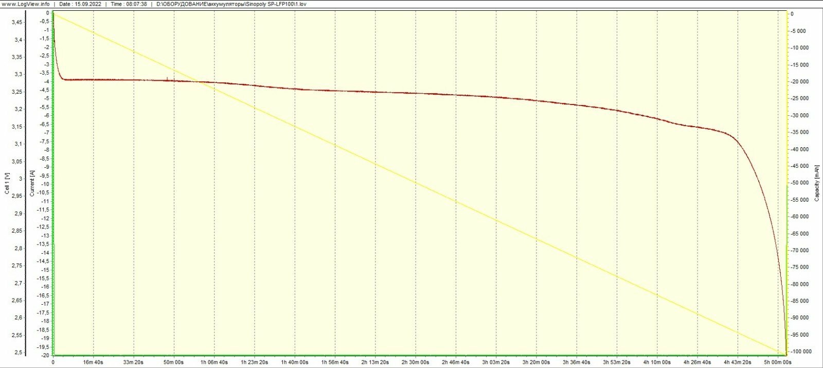

6 часов назад, US7IGN сказал:
я все це розумію, але пишуть що саме LiFePo4 тримає номінальну напругу аж доки не розрядиться до 20% ємності та здатний віддавати постійний струм в ті ж 100А за ємності в 150А/Г www.bioennopower.com/collections/lifepo4-batteries-for-communication-equipment-ham-radio/products/12v-150ah-lfp-battery-abs-blf-12150ts
Читайте. Натурні заміри LFP 130AH б.в.
