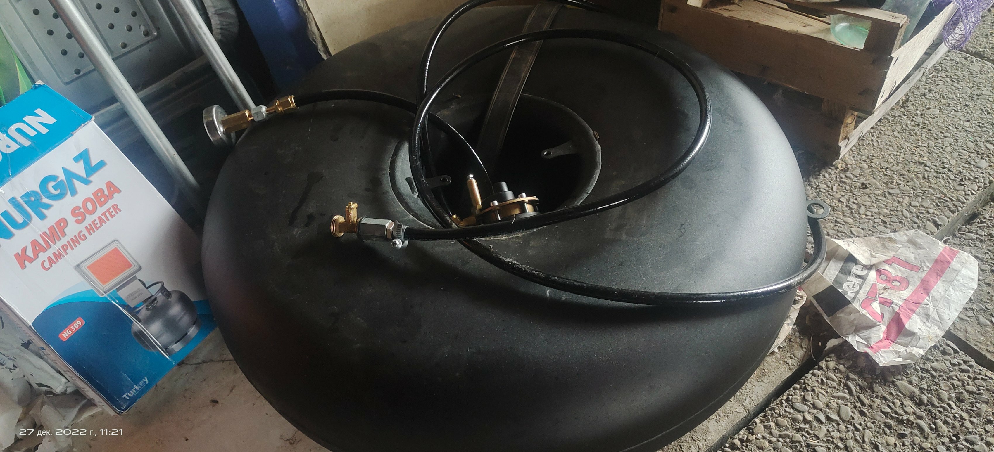

А я ещё купил инфракрасный газовый обогреватель, вот только возникла проблемма, надо ещё один балон. А им сейчас цены не сложат...
Так шо я придума, верней шо моя жаба нищебродскач придумала:
Я купил балон гбо в размер под свою Мазду, решил шо до конца войны он мне послыжит в доме, а потом поставлю гбо на машину)
Ну а шо, + 50 литров газа не помешают)
Пришлось конечно героически повоевать с проблемой подключения от шланга гбо к бытовой левой резьбе. Но вроде решил))

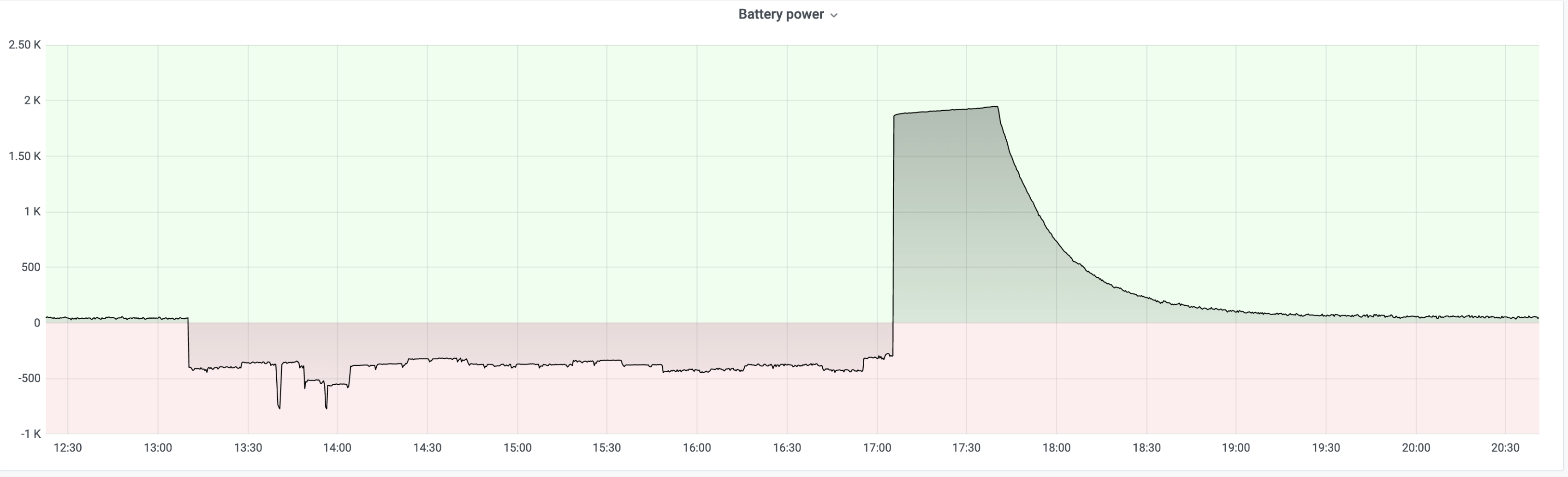

Натрапив на цікаве відео, де автор пробує заряджати батареї за допомогою двох різних генераторів.
Я очікував, що ефективність буде м'яко кажучи не дуже, але щоб настільки...

48 минут назад, blacktigra сказал:
Учитывая что зарядка всего 20А по другому и быть не могло, там всего-то 50*20=1kw
Солнечным инвертором соотвественным можно заряжать и 100 ампер
так результат уже может несколько отличатся...

52 хвилини тому, blacktigra сказав:
Та все правильно, бо в одному випадку навантаження 20% від номінального, а в другому — 57%.

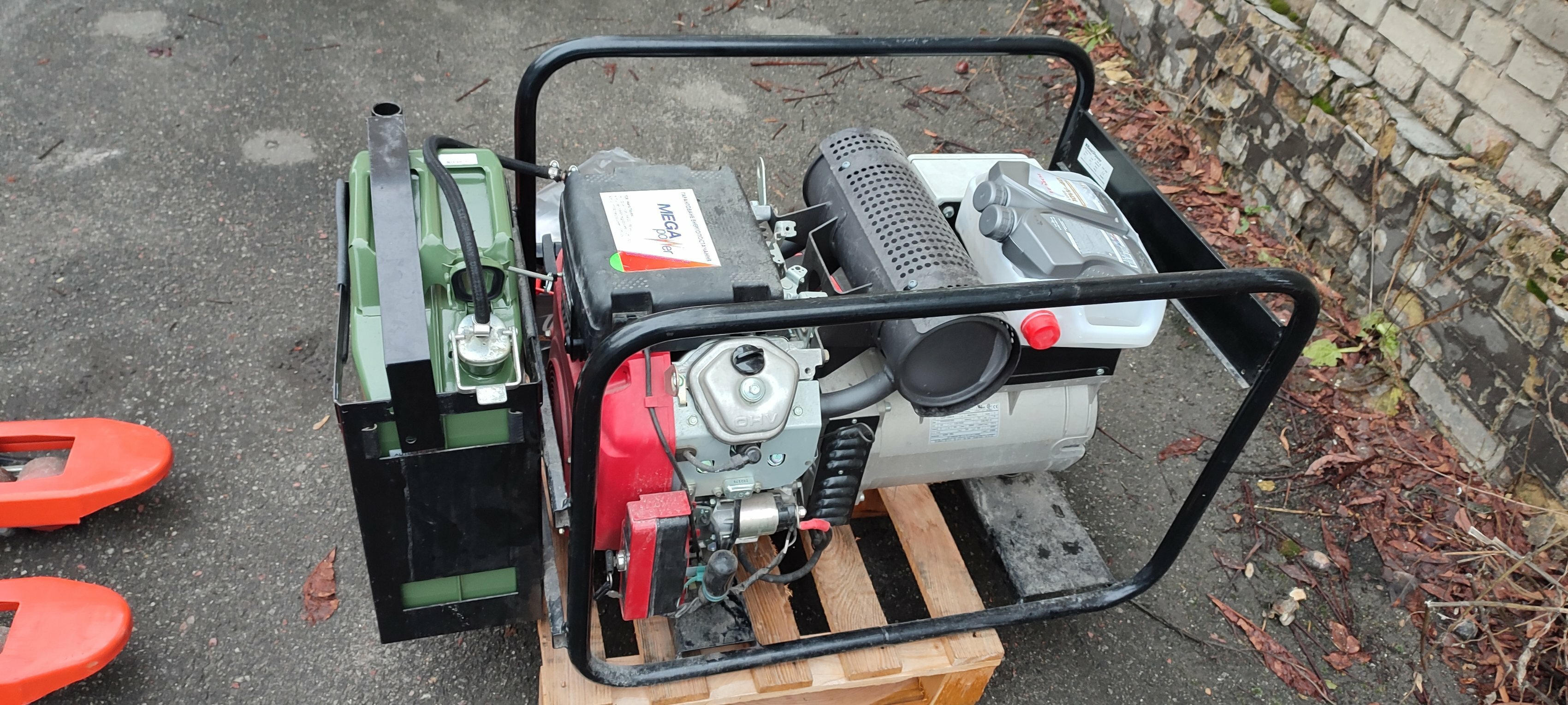

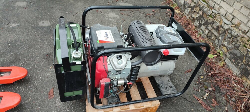

Вчора у постачальника побачив - сподобалось рішення проблеми малого паливного баку
11 минут назад, Offroad сказал:
что-то не пойму... а как бенз из канистры попадает в бак, если шланг выше канистры и бака?
25 хвилин тому, sly сказав:
...а как бенз из канистры попадает в бак....
Може там якійсь хитрий-хитрий паливний насос? Хоча дротиків не видно, щоб вакуумний або вібраційний - щось також невторопаю.
8 минут назад, Вячеслав_В сказал:
Скорее всего дело в вакууме, за крышкой в канистре есть трубочка, когда из основного бака илет выработка то из канистры начинается подсос топлива
  • Дякую 1
3 хвилини тому, mib сказав:
...когда из основного бака илет выработка то из канистры начинается подсос топлива
Я так собі уявив, який треба вакуум створити, щоб, наприклад "підняти" паливо з середини каністри до пробки, потім ще трішки, потім ще передати в другий бак. Воно повинно бути достатньо щільно.
