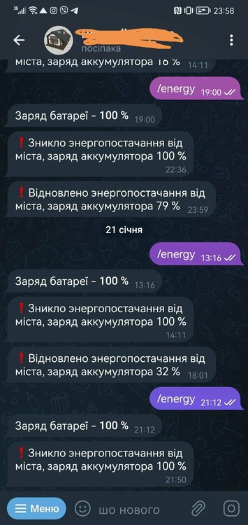

12 минут назад, standov сказал:
Shelly em3 - трифазний монітор напруги /потужності. Заведений в openhab, який стучить в сімейний телеграм бот.
Что то вы похоже от батареи берете больше чем ей бы хотелось, за 4 часа разряд до 32%
У нас один из соседей по селу, со своего мониторинга транслирует в общедоступный
Ну и у меня дублируется смсками от старой сигналки

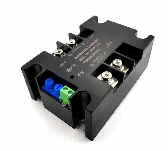

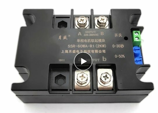

Сегодня наконец то интегрировал себе вот этот девайс. это УПП.
77124313_.jpg.ad249b0a53db6b305a6e291c13b7e820.jpgScreenshot_433.jpg.4729fa89d5d7075726c72143b4b10611.jpg
Работает. я брал в том числе с функцией плавной остановки. на металлической пластине сзади опасного потенциала нет. проверил собственношкурно.😬
 на "сухих контактах " тоже естественно никаких опасных потенциалов нет.  выставлял и нуля вольт . все тоже работает. но ставил по концовке регуляторы так как указаны на фото в стоке. буду тестировать далее.
 управление у меня именно по замыканию "сухого  контакта " .
29 минут назад, Made in USSR сказал:
Что крутит?
Насос Водолей БЦПЭУ 0,5-63 У (1270 Вт) . а в принципе ему все равно что крутить. Ставился дабы значительно снизить пусковой ток при работе  от  генератора.
27 минут назад, Made in USSR сказал:
А мощность генератора какая?
большая мощность не нужна. у меня 3000 ватт. инверторного типа.
он нормально  запускал и без УПП , НО  я не хочу перегружать инвертор ,поэтому так будет лучше.
З пошти заїхав на базар і підібрав комутаційну коробку під пристрій. 100 гривень, але спокiйнiше.
Змінено користувачем AOZ1
Да, хорошая штука этот УПП.
мой приятель не стал заморачиватся со всякими ухищрениями и купил 18 киловатный гену  еще пять лет назад . ему пофиг расход, но у него и резервное отопление от электрокотла есть , так что не напрасно он так сделал.
Можно конечно и в коробочку поставить , но моем случае я так делать не стал , не вижу смысла.
19 часов назад, Made in USSR сказал:
Проверьте внимательно на тепловыделение. Ибо штатно под эти девайсы еще и радиаторы положены, там недаром металлическая пластина снизу и крепления под винты, особенно при длительной работе. Учитывая то, что китайцы обычно завышают параметры вдвое, лишним точно не будет. Кстати, обычно китайцы предлагают heat sink в комплекте.
Vladdi спасибо за совет. Я знаю об этом , на данный момент мне это ни к чему  . Нагрузка 1400 ватт. время разгона (торможения ) выставлено где то 7- 10 .сек. включается не часто ( сейчас нет полива ) , да и температура в том месте где то 10 -12 градусов.
 устройство рассчитано на 2000 ватт , плюс время  разгона может быть 30 секунд , так что ничего симметричному триодному  тиристору не будет плохого в моем случае (надеюсь ) .
