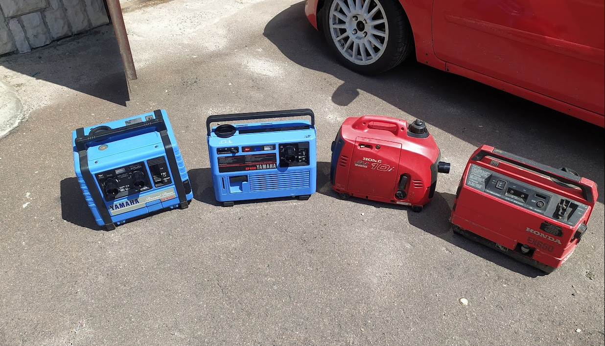

Щодо шуму.
Ось мій парк міні генераторів (два в гарному стані, два під ремонт двз).
1. Yamaha EF1000 - 700W/50Hz, 800W/60Hz, 83dB  (не інвертор)
2. Yamaha EF600 - 400W/50Hz, 500W/60Hz, 84dB (не інвертор, стояв купу років, приржавів поршень, atf/ацетон створив чудо, заводиться працює але піддимлює, певно полізу в кільця)
3. Honda EU10i , інвертор, 900W , 87db в макс режимі.

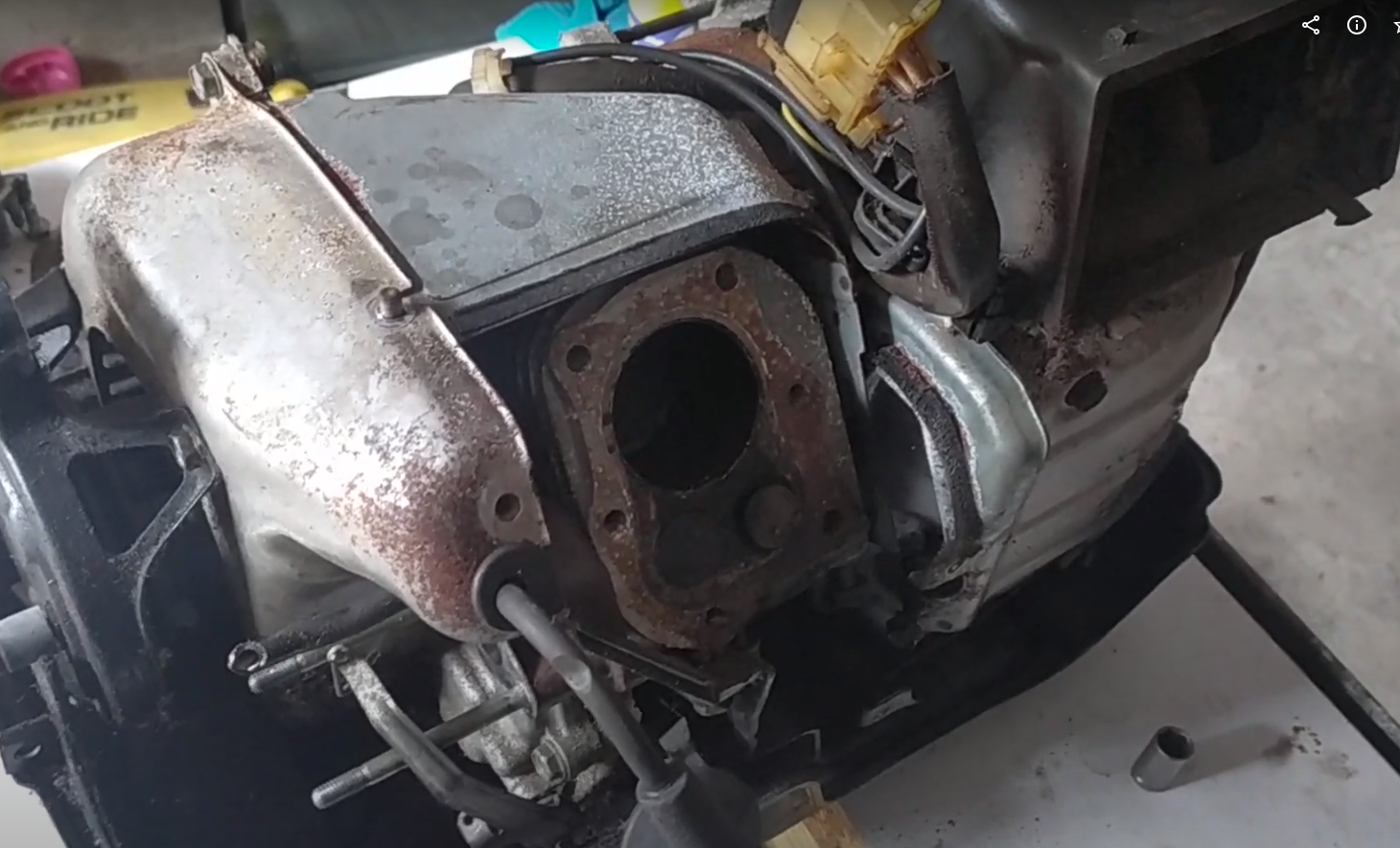

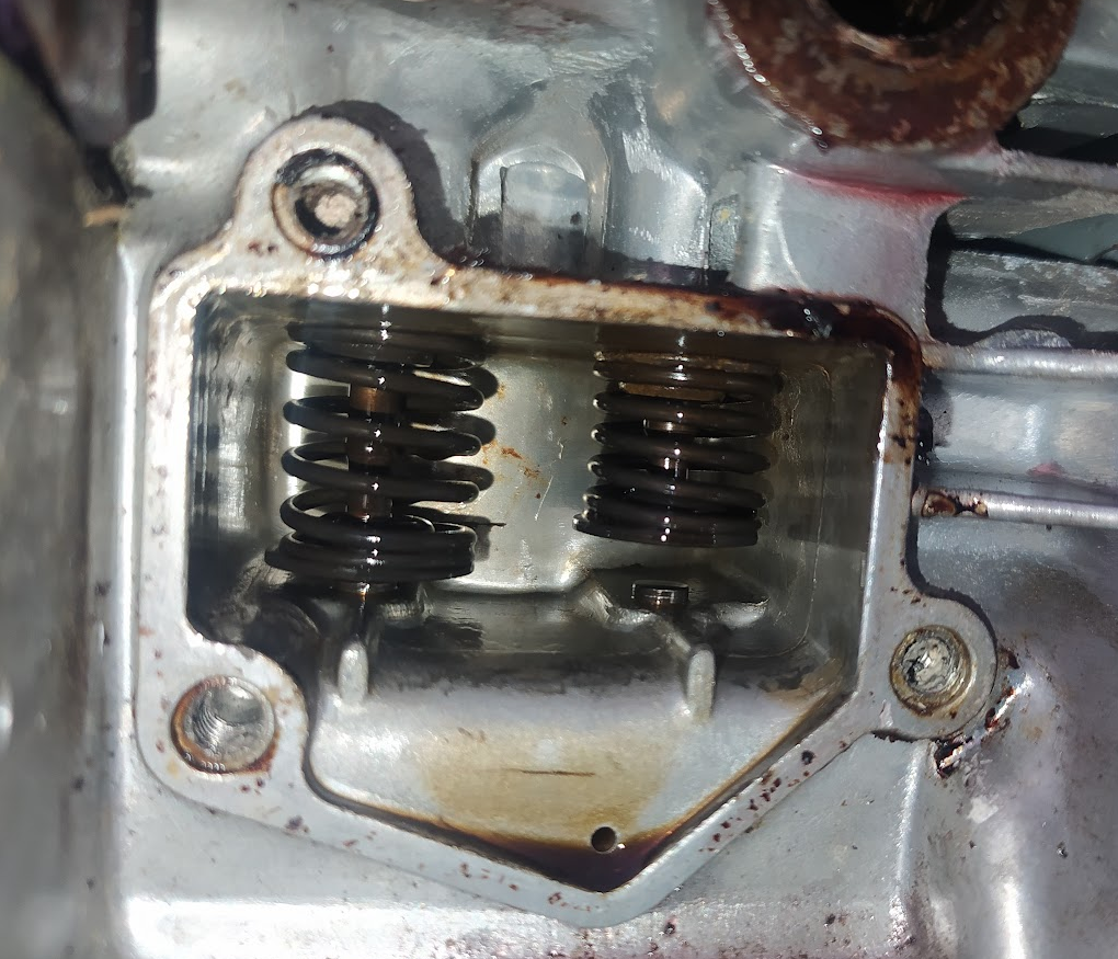

4. Honda EX650, 450W/50hz, 550/60Hz, 79dB не інвертор. Ще її не заводив, в цифру шумності мало віриться, поки чекаю прокладку гбц так як був закис  клапан і дохрена нагару, відпахала нібось немало, але клапана, пружинки і втулки в допуску, зеркало циліндра теж ок, треба все відмити, потім провірю)
Так от саме інверторна хонда вживу працює найголосніше (так як інвертор працює не на 3000RPM, а ближче до 5500-6000RPM і тут чудес нема, є шум). В еко режимі вона найтихіша, але це режим по суті для лампочок а не для зарядок.
Звичайно для ваших lifepo4 такі малі не підійдуть, хоча вони дешеві і електрична частина там дуже надійна. А в двз традиційні проблеми після багаторічного стояння "як небудь".
Але я про те що якщо шум критично важливий, і зарядка буде нормально працювати від простого гени (тут я ще незнаю.. китайську один раз пробував то працювала ок, но через пару тижнів при роботі від мережі згоріла, незнаю чи то пов'язано якось, навряд но осадочок залишився 😄 ), то може варто розглянути прості і дешеві вживані гени відомих марок, помоєму є щось таке в хонди теж в закритому корпусі біля 2квт.  Поки ще зими нема то провести профілактику і воно впевнено зиму відкалатає, без сюрпризів по електричній частині.
