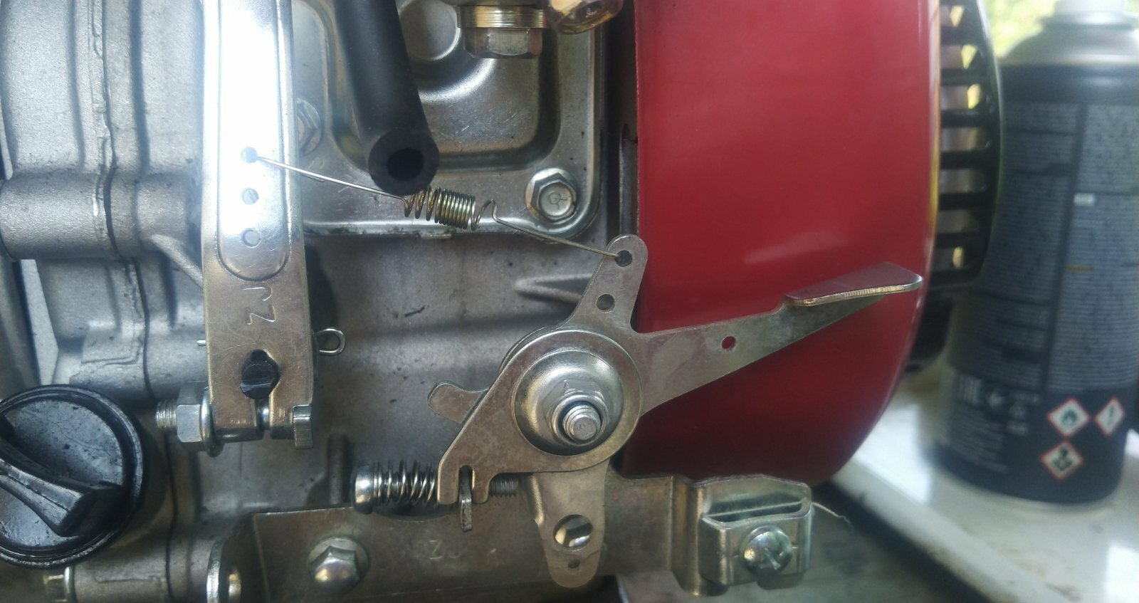

3 минуты назад, beavis сказал:
Смахивает на регулятор оборотов. У меня он чуть иначе выглядит, но кажись именно он.
Можете снять пружинку и под нагрузкой поймете зачем он)
Пружинка ваще никак не работает. Она висела на одном ушке, не обязательно она оттуда
10 минут назад, Canton сказал:
Если это регулятор оборотов - то работает. У меня со спавшей пружинкой было несколько месяцев нервов с генератором. Пока не обнаружил, что пружинка соскочила.
Но повторюсь - у меня регулятор выглядит немного иначе, поэтому не могу утверждать что именно у Вас на фотке.
Змінено користувачем beavis
7 минут назад, beavis сказал:
Завтра сниму в полный размер, может разберемся...
11 часов назад, Canton сказал:
Други, а что это за узел и как оно работает...
Глядя на него - работать не должно...походу чего то не хватает или неправильно собрано
Не лезте туда.
С лева, возле пробки масла, шток центробежного регулятора оборотов.
Ход его туда сюда с миллиметр. С права тяги регулируют уровень оборотов.
От этого узла зависит частота и стабильность и реакция на изменение нагрузки.
Если измените заводские установки, замахаетесь ловить потом.
На заглушенную оно выглядит как не рабочее, ибо такой он центробежный регулятор.
Змінено користувачем Dalet
4 минуты назад, Dalet сказал:
Не лезте туда.
Дык я и не лезу...
Просто гена достался от соседа с болтающейся пружинкой, которую я вставил наобум. Вот и гложут сомнения, что кто то уже покопался до меня.
И что за рычаг справа? Должна быть какая то механическая связь со штоком регулятора? В том виде, что у меня - нету ничего и рычаг висит в воздухе
9 минут назад, Canton сказал:
Дык я и не лезу...
Там вся связь в пружинах
Поскольку тут гена, и обороты не подлежат изменению внешними силами то оно так, а дополнительные отверстия и кронштейны для установки троса на ручку газа
Проверить работает или нет просто элементарно - запустит и все станет ясно. Все по частоте
Дык пружина без натяжки в любом положении штока регулятора! Просто болтается... по фото не видно
Плохо заводится и холостые плавают.
Змінено користувачем Canton
4 минуты назад, Canton сказал:
Это симптомы не обязательно регулятора, а скорее топливной, и впрочем отчасти зажигания
Регулятор на запуск влиять не будет. На стабильность может
17 минут назад, Dalet сказал:
Да я и не утверждаю, что именно он. Не могу просто найти КАК должно быть. Если есть пружина - она для чего то. Болтающаяся пружина - ненормальное явление на мой взгляд.
Вот и копаю для понимания и приведения в стоковое состояние
