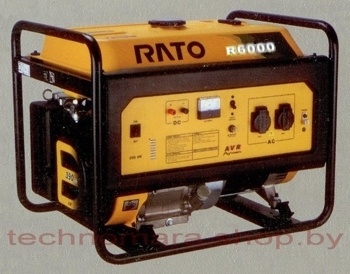

Vavilеn Опубліковано: 8 квітня 2013 Поділитись Опубліковано: 8 квітня 2013 Господа специалисты, только мне кажется, что это: (ссылка на изображение устарела) полный аналог rotex 7000 ? Нет, я не бегу покупать его - просто ковыряюсь тут по сайтам и обратил внимание на сходство ... Посилання на коментар Поділитися на інших сайтах More sharing options...
Dalet Опубліковано: 8 квітня 2013 Поділитись Опубліковано: 8 квітня 2013 полный аналог rotex 7000 ? Нет, я не бегу покупать его - просто ковыряюсь тут по сайтам и обратил внимание на сходство ... А если еще порыться то можно столько всего похожего найти. Я сейчас активно общаюсь с китайцами, ну скажем так, есть заводы которые предлагают на выбор с десяток дизайнов, выбирай что хочешь, любой цвет и любые наклейки, можно и Элемакс и Хонду заказать Ротекс это всего лишь бренд, кстати тот же Фирман с Форте также бренд. И из этого бывает такая штука, делали одну партию на одном заводе а другую на другом и отсюдова внешне схожие агрегаты могут иметь абсолютно разные потребительские качества. 1 Посилання на коментар Поділитися на інших сайтах More sharing options...
Vavilеn Опубліковано: 8 квітня 2013 Поділитись Опубліковано: 8 квітня 2013 Dalet, а что ротекс, кстати, по потребительским ? 7000 интересует, если вдруг найду где в остатках ... Посилання на коментар Поділитися на інших сайтах More sharing options...
Dalet Опубліковано: 8 квітня 2013 Поділитись Опубліковано: 8 квітня 2013 Dalet, а что ротекс, кстати, по потребительским ? 7000 интересует, если вдруг найду где в остатках ... Я их не продавал, да и на ремонты как-то не припоминаю, хотя может одна и была. У engeneer, спростие. Вот взгляньте: На что похожи? 1 Посилання на коментар Поділитися на інших сайтах More sharing options...
Vavilеn Опубліковано: 8 квітня 2013 Поділитись Опубліковано: 8 квітня 2013 На что похожи? Так сразу и не признаю Ну цвет на кипор Посилання на коментар Поділитися на інших сайтах More sharing options...
Dalet Опубліковано: 8 квітня 2013 Поділитись Опубліковано: 8 квітня 2013 Так сразу и не признаю Ну цвет на кипор Ну ладно, зайдите в ветку с Матари. 1 Посилання на коментар Поділитися на інших сайтах More sharing options...
Vavilеn Опубліковано: 8 квітня 2013 Поділитись Опубліковано: 8 квітня 2013 Dalet, ааааа А я к матари не присматривался, у кого ж я его покупать буду Посилання на коментар Поділитися на інших сайтах More sharing options...
Dalet Опубліковано: 8 квітня 2013 Поділитись Опубліковано: 8 квітня 2013 Dalet, ааааа А я к матари не присматривался Отож, но не фак что этот их делает, я еще встерчал на просторах китая такие картинки но других заводов, хотя если контейнер заказывать то что нарисуешь то и свояют. И смотрите лучше на то что есть, а точнее родом с Одессы. Так потом проще будет. 1 Посилання на коментар Поділитися на інших сайтах More sharing options...
