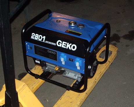

Лучший вариант - Geko 2801 - там идеальная синусоида (т.к. асинхронный альтернатор), высокая климатичнская защита - IP54 и разумная цена - 638 евро.
Двигатель Mitsibishi
Сборка - Германия
Гарантия - 1 год
Доставка - смотря куда, машиной или "Новой почтой". Вообще он без проблем становится в коробке на заднее сидение
Если котел не запустится - заберу себе домой :)

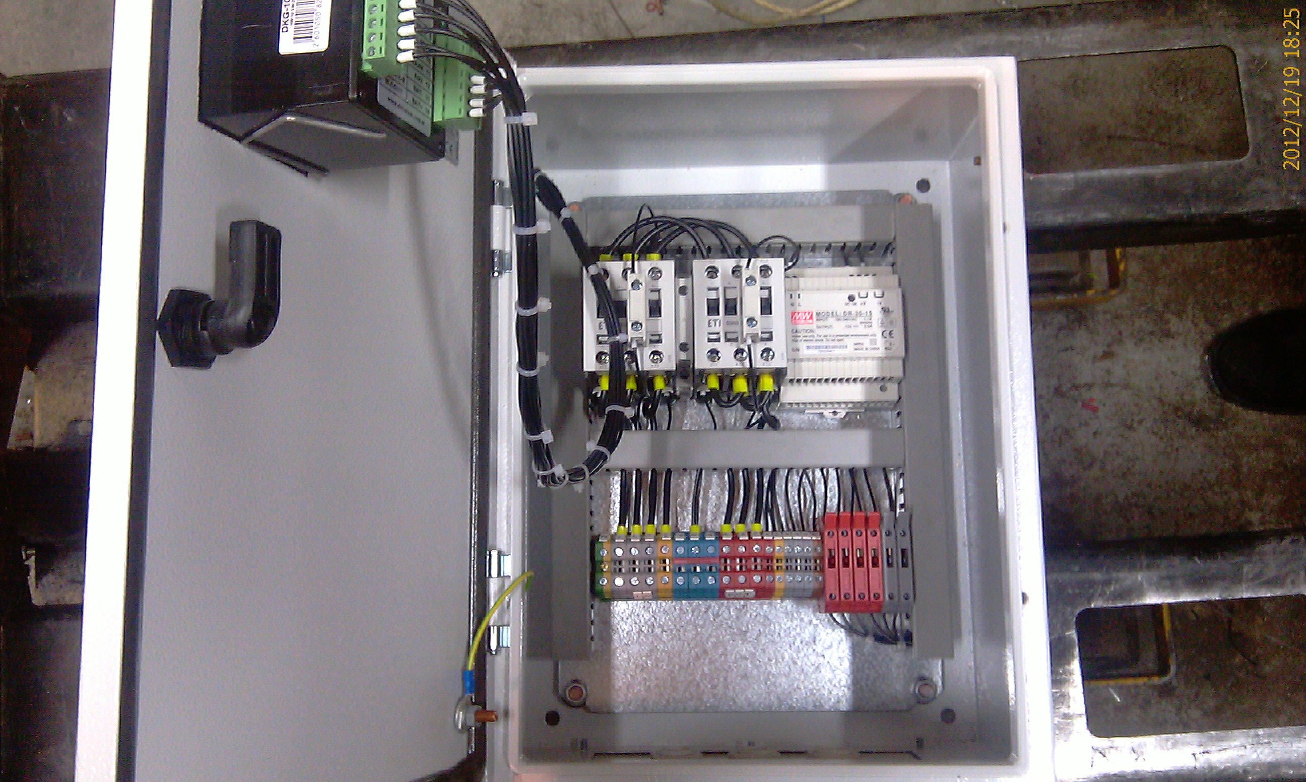

Вот к примеру вчера собранная для EPS103DE, уедет в Днепр:
[ATTACH]237048[/ATTACH]
Меня всегда смущал пластик на таких делах.(без обид)
А зачем такие габариты ящика? А как с передней панелью, я смотрю что контроллер утоплен глубоко в ящике как режимы переключать ошибки сбрасывать если чё?
абсолютно без обид, делается и в метале:
А панель там внутри поскольку установка на улице, соответственно дабы IP выдержать, режимы переключать банально просто - дверцу открыл и клацай. А те пластиковые ящики, что я использую дак они, ИМХО, лучше наших металических. А металлические я беру только итальянские.

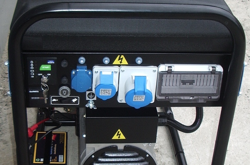

:confused:Добрый день. На лето хочу приобрести (как резервный) вот такой генератор - GEKO 7401 E-AA/HEBA. Самая максимальная нагрузка это насос скважины на 2,2 кВт. выдержит ли он пусковой ток такого насоса ? И оправдана ли его цена? может лучше купить на ручном пуске (GEKO 6401 ED-AA/HHBA) и не переплачивать лишние гривны ? трех фазных нагрузок кроме котла нет.
Самая максимальная нагрузка это насос скважины на 2,2 кВт. выдержит ли он пусковой ток такого насоса ? И оправдана ли его цена? может лучше купить на ручном пуске (GEKO 6401 ED-AA/HHBA) трех фазных нагрузок кроме котла нет.
В вопросе несколько противоречий.
Станция GEKO 7401 E-AA/HEBA - выбор хороший, пуск насоса должна выдержать. Мощность 6,4 кВт - достаточна, двигатель Honda GX390 - хороший вариант.
Аналог этой станции с ручным пуском - модель GEKO 7401 E-AA/HHBA - на таком же двигателе, однофазная, на 500 евро дешевле.
Насколько стоит экономить на запуске - решать Вам. Повернуть ключ смогут и женщина и ребенок, для ручного старта нужна грубая мужская сила.
Трехфазная 6401 ED-AA/HHBA выдаст на фазе до 5,2 кВт - для старта насоса 2,2 кВт может быть мало.
