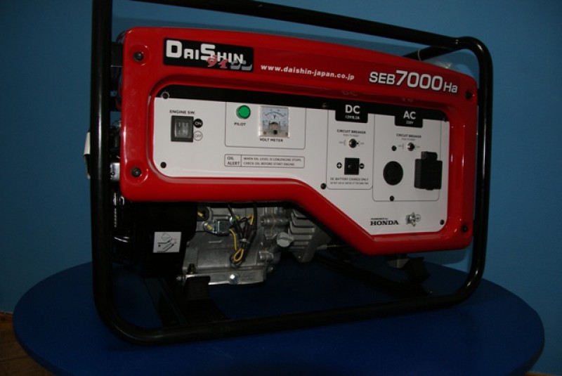

касательно SEB7000HSa :
написано, что аккумулятор в комплект не входит.
акум докупать придется?
и что у него за выходные разъемы? на фото что то непонятное, и где брать эти непонятные разъемы....
Силовой разъем, скорее всего, стандартный трехштырьковый на 32А - можно купить в любом "Капро", "Струмке" и пр. Некоторые производители комплектуют ими станции, но чаще приходится покупать - благо, стоят (ссылка устарела).
Аккумулятор можно взять б/у автомобильный - пару лет еще послужит (главное, держать его на подзаряде, например, "Актионом" - цена Актион-1000 - 150 грн).
Не. Там японо-вилка, идет в комплете.
