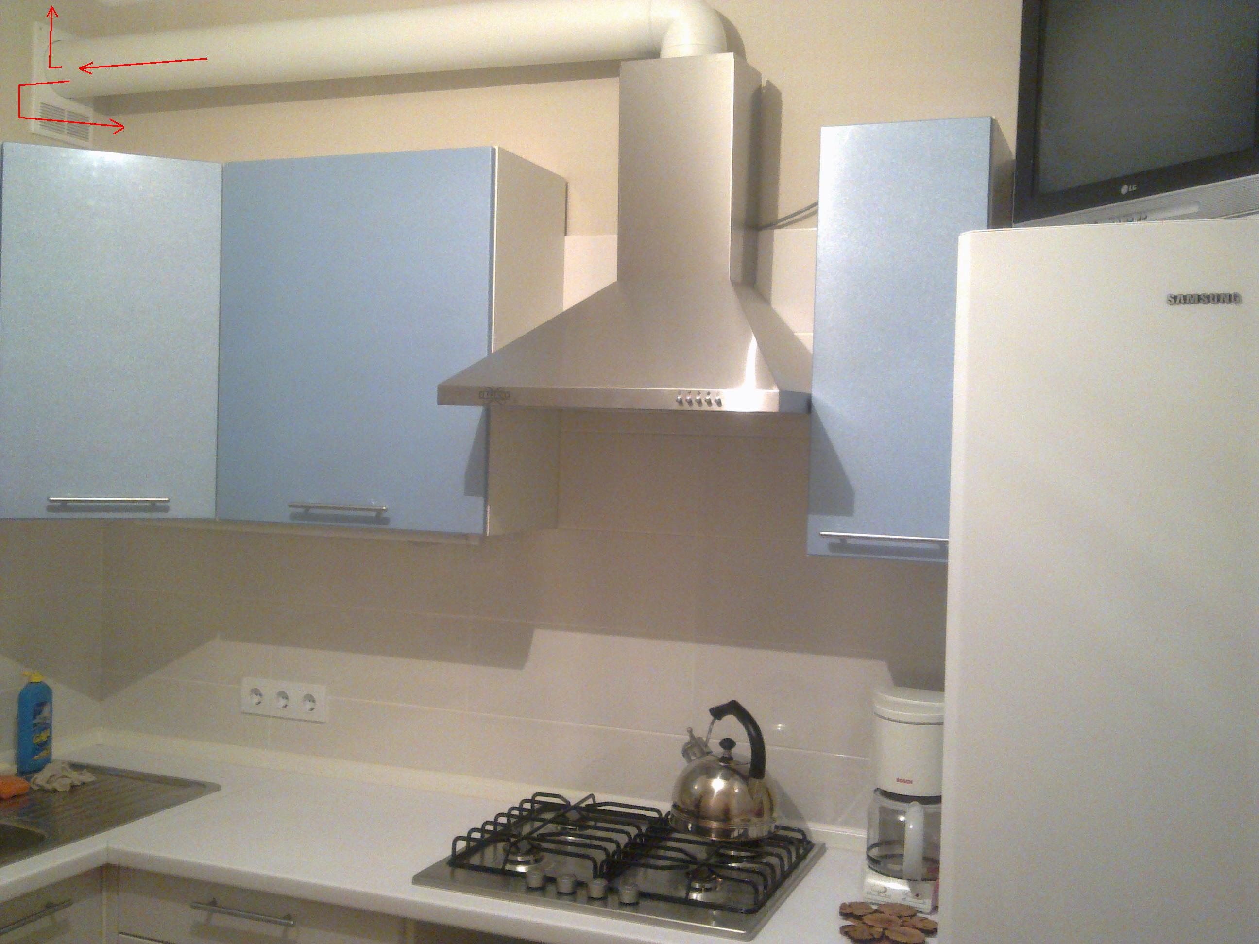

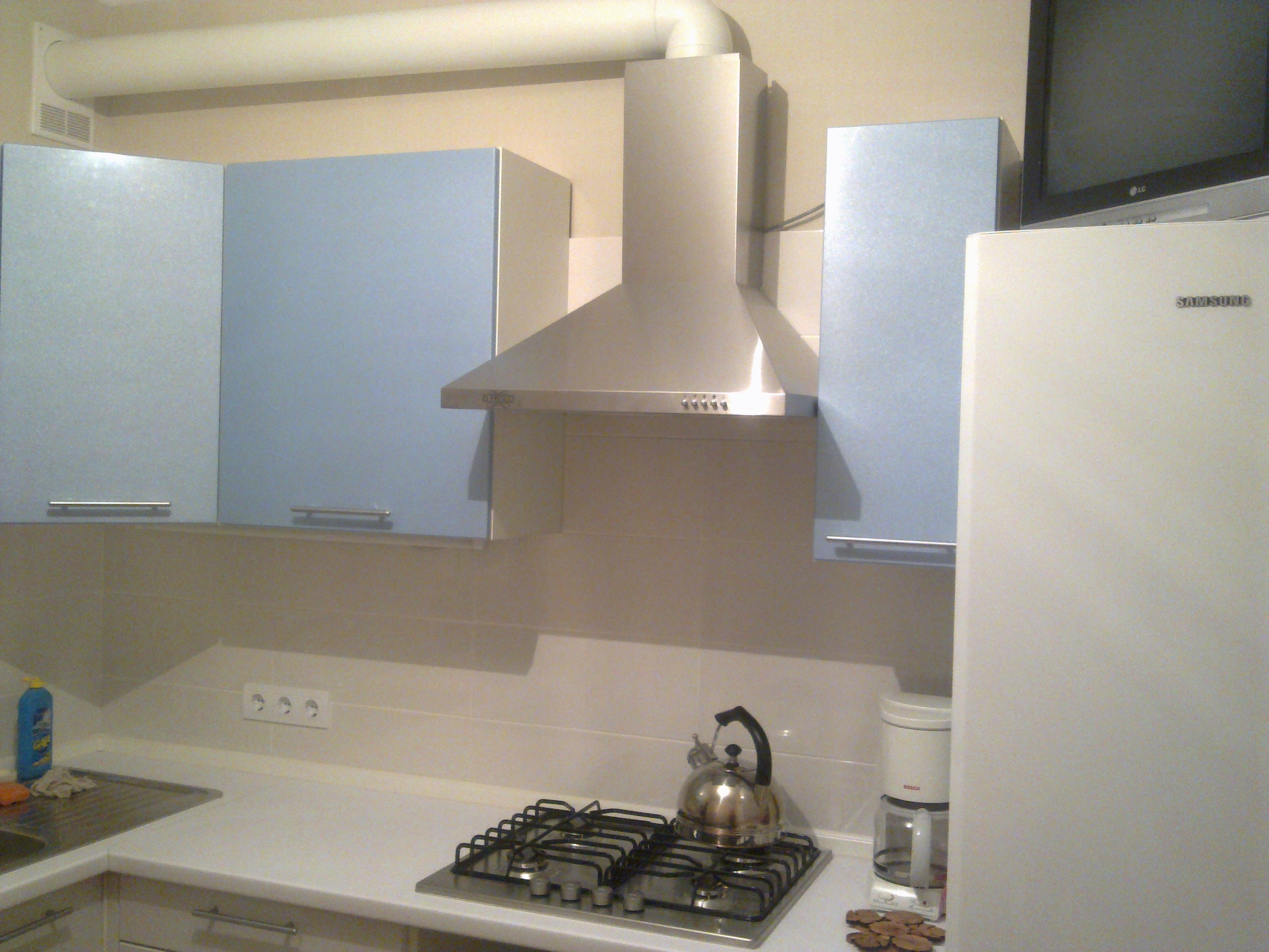

Купил вытяжку на 450м3. Вент. труба - пластиковая труба.

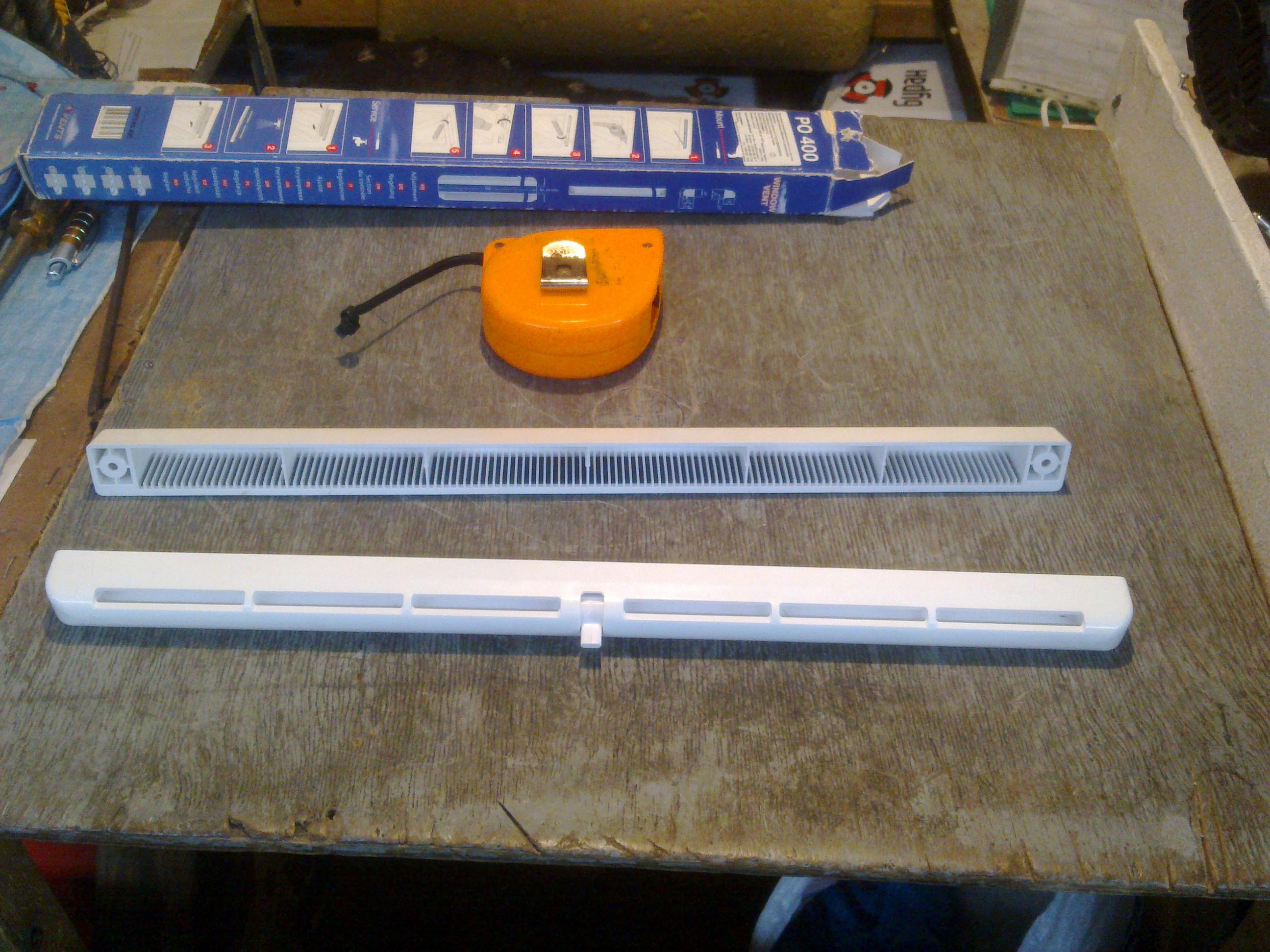

Кстати, на счет проветривания окон. Нашел в продаже такую штуку? проветриватель для пластиковых окон. Внутри, что очень важно, чтоит полоска утоли угольная, то ли типа паралона - фильтр для пыли из воздуха. Может поставить? Правда, в моем случае будет очень проблематично. Обе створки открывающиеся.ОТ верхнего края откр. створки до откоса всего 35мм. Очень сложно будет насверлить отверстий, не испортив откос дрелью.. И стоит ли оно того?
Вот чего будет при работе. :D
Верно подмечено. В моем случае решетка служит только соединительным элементом с трубой. Напротив нижней решетки в решетке нет отвестия в стене - так глухо, бетон, стена. Просто такая была в продаже решетка.

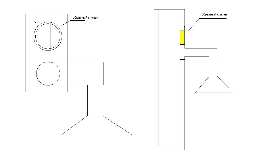

Остались без вентиляции. Так сделать не хотите www.stroimdom.com.ua/forum/attachment.php?attachmentid=102107&d=1301646212
Остались без вентиляции...
Что Вы имеете ввиду? Что практически отсутствует естественная тяга? т.е., вентиляция работает только, когда я принудительно включаю вытяжку. В ждругое время воздух там не движется? Это имелось ввиду?
Я уже как-то умничал :oops: по этому поводу. :D
www.stroimdom.com.ua/forum/showthread.php?t=59904
У меня на кухне есть второй вент. канал в стене (построенный при строительстве дома). Так что с этим все ок.
