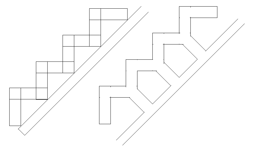

Имхо проще и красивее две трубы 50х80 (по трубе на каждую тетиву) или около того.
Получиться достаточно жесткая "типа ферма", "воздушность" конструкции визуально не пострадает.Причем 50х80 (первый вариант) покрасить в другой цвет
Ну либо второй вариант с картинки, можно туже 30х80 использовать, жесткость будет.... с запасом. Красить все в один цвет.
Первый вариант будет оптимальный, и не потеряет лестница лёгкость.
Если упереть с верху и снизу, то не надо будет подпорок снизу.

Levoved, SeVlad и Оlexiy ваш вариант - самый рациональный для того, чтобы сделать конструкцию более жесткой, но именно этот вариант (имею ввиду форму, а не используемый материал) стоил в два раза дешевле и он мне не нравился визуально... на самом деле это вариант, который Olexiy предлагал в начале темы с доваркой швеллеров... из него я исходила и пыталась найти возможность еще более "облегчить" (визуально) конструкцию....

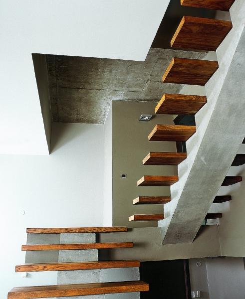

Кротик, вот Ваша лестница, только в бетоне. Может Ваши швеллеры залить в бетон? Играть не будет, это точно!

Не знаю, мне кажется замонолитить для перестраховки швелеры Вашей лестницы - самый недорогой вариант выхода из ситуации. Воздушность останется. Прочность увеличится:)
