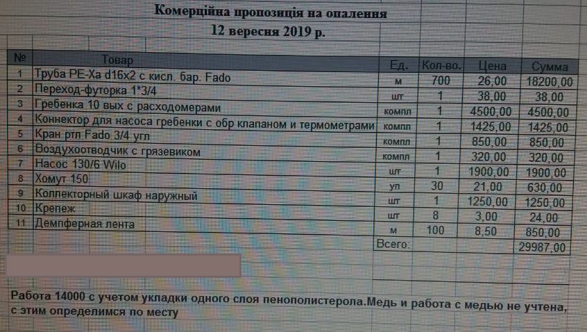

Вариант монтажа с использованием FADO для площади 82 кв.м выглядит так:

1. На хрена в смете кран РТЛ? Что он там будет ограничивать?
2. Фадо по 26 грн/м? Нам так не жить.
Да, мне тоже цена 26 грн./м показалась подозрительно низкой.

Вообщето Рехау по 20 грн/мп. Откуда 26, а тем более 33 грн за Китай?
А поподробнее можно насчёт крана? Неужели он совсем не нужен, если мне необходимо регулировать температуру в небольшой комнате отдельно (ванной)?
Видать, хотел меня монтажник на@бать. Мелочь, но ему приятно. Значит, дискредитировал себя таким прискорбным фактом и доверие потеряно.
А, так про отдельное регулирование температуры в ванной не было сказано, вроде.
При наличии полноценного насосно-смесительного узла не вижу смысла ставить РТЛ клапан. Тем более китайский. Дешевле мотануть ещё одну петлю ТП.

Ну, так добавить отдельную петлю на ванную. Коллектор взять на 11 выходов.
