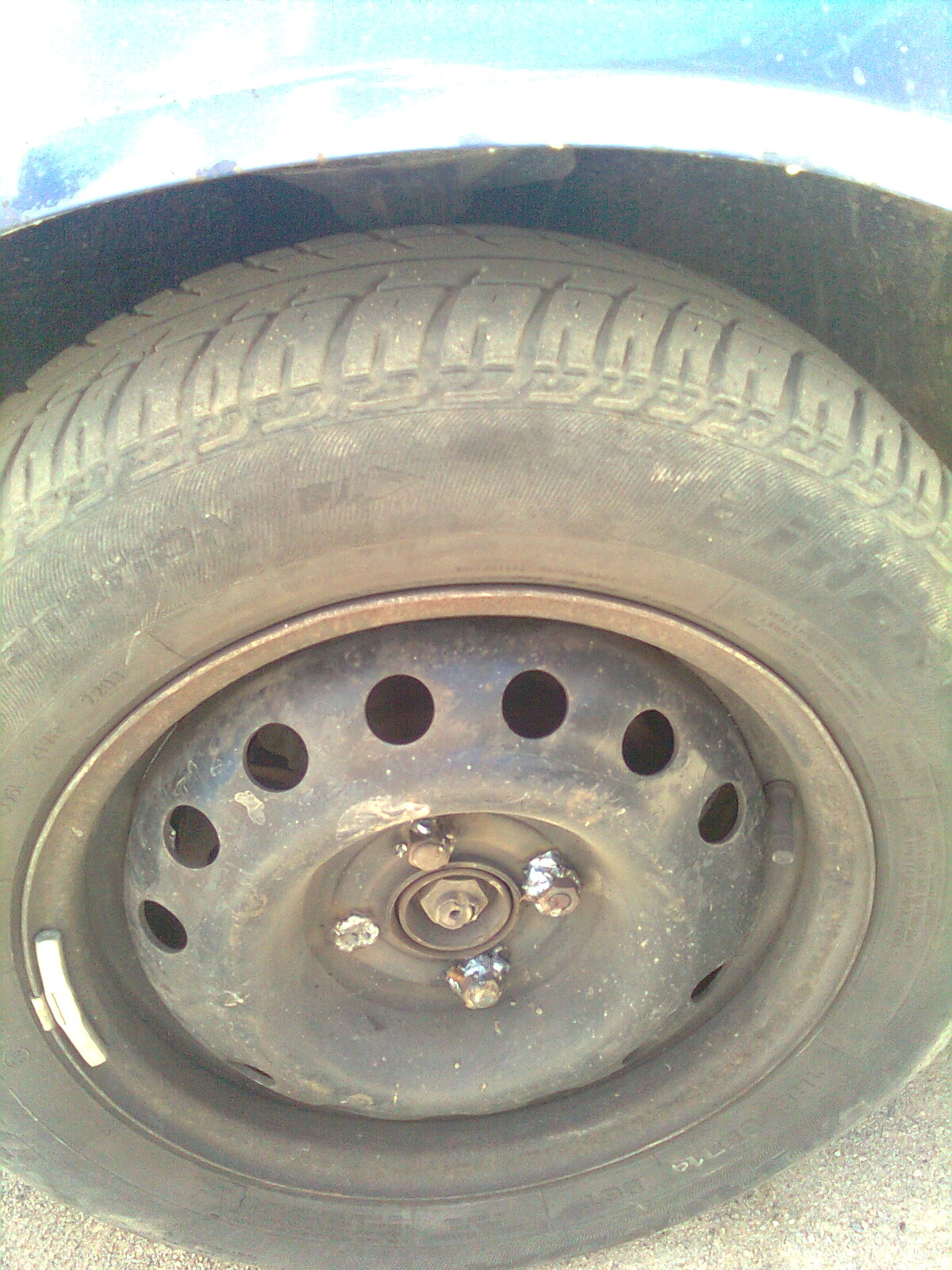

на жигулёвских дисках не вопрос, если болты не затянуть, на остальных думаю тоже не проблема.
Не Жигули - у них болты.
Там не в затяжке дело. Имхуется мне - кременчукские диски из дерьмеца делают.
Что-то иномарочное и две гайки неправильно закручены, конусом наружу
На Эскорте похожие диски
Имхуется мне
А мені здається, що там ще й діаметр шпильки не відповідає діаметру отвору на дисках
Mitka, не знаю, фото с просторов интернета. Но сомневаюсь что таких результатов можно достигнуть в пути, сколь бы не была сложной дорога. Скорее всего сделано специально, для пущего понту.
может быть и в реале, там в самом деле только две шпильки правильно закручены.
так и есть)
А следующий апгрейд уже такой:
:D
Mitka, Скорее всего сделано специально, для пущего понту.
Эх, молодёжь! Не начинали Вы с Москвича-2140 или 412, вот и строите теории. А сермяжная правда жизни заключается в том, что конуса гаек со временем начинали упираться в тормозной барабан и гайки переставали держать диски. Перевернутая гайка не давала возможности отцентровать диск за счет разбитых отвертий, в том числе и центрального-посадочного. Что оставалось счастливому владельцу девайса? Правильно. Напильник в руки и уходим в сторону от штатных отверстий на плоскую поверхность. Можно ехать на дачу.
На последнем фото- решение той же проблемы другим способом.
Кстати, посадочное отверстие развальцовано минимум на сантиметр от штатного диаметра и своего назначения давно не выполняет.

... Не начинали Вы с Москвича-2140 или 412
Господь миловал. :D
Одно мне непонятно в описанной проблеме -- а нельзя было сточить сами гайки со стороны конусов так, что бы они еще проходили в разбитые посадочные отверстия но до дисков не доставали?
