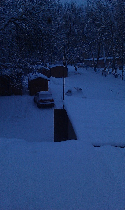

Снова засыпает.

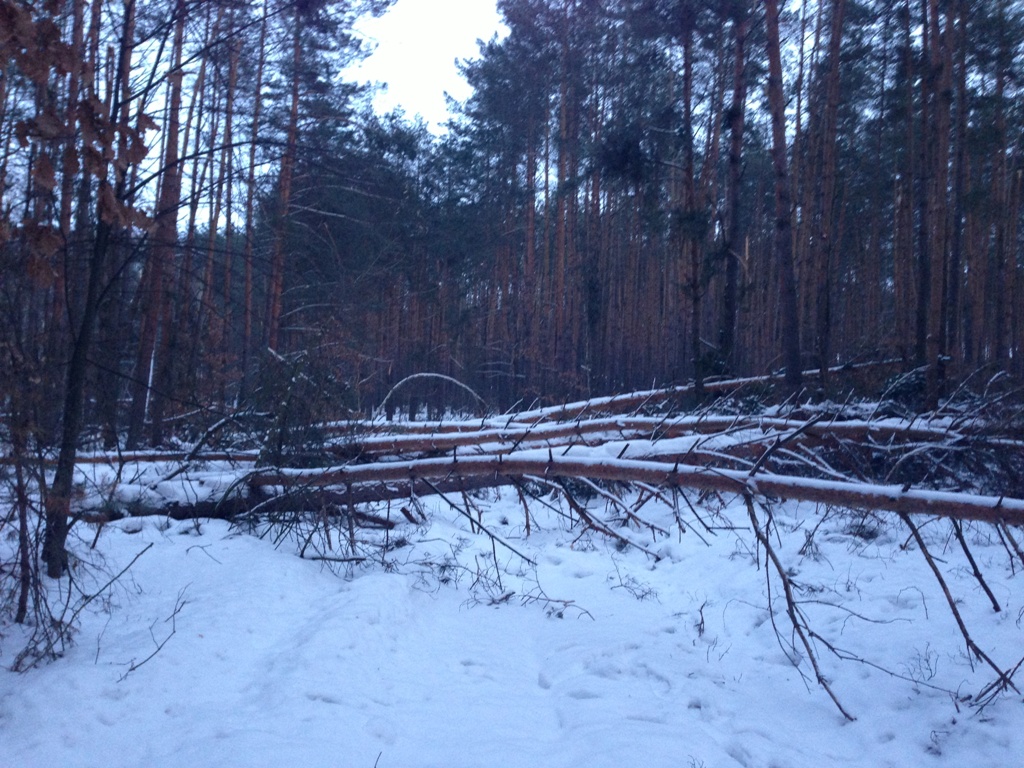

А это у нас последствия предыдущих снегопадов
это была дорога через лес
