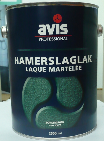

Посоветуйте краску которой можно красить сразу по ржавчине.
Стоит гараж, конечно места некоторые зачищу, но хочу покрасить краской именно такой.
Видел как красили столбы которые вкопали( они были уже ржавенькие хоть и новенькие) и вот уже 5й год все супер, только слегка внизу проступает а так все чисто. Уже кто красил, найти не удалось.
Я уже писал, 11 лет назад покрасил на даче у тестя ржавые столбы Хамрайтом, сбил только шлак ржавый - стоят до сих пор и НИГДЕ не стрельнуло, - Хамрайт НОМЕР 1, поэтому его и убрали с полок герегацентра, шоб поставить очередное гавно:)
Хамрайт - даю голову на отсечение! Мегакраска! (не смотрите на цену, сами попробуйте какой унеё расход!)

Хамрайт вижу уже с 2003го-ни капли ржавчины.Но тот ли сейчас Хамрайт,что тогда?:unknown:
