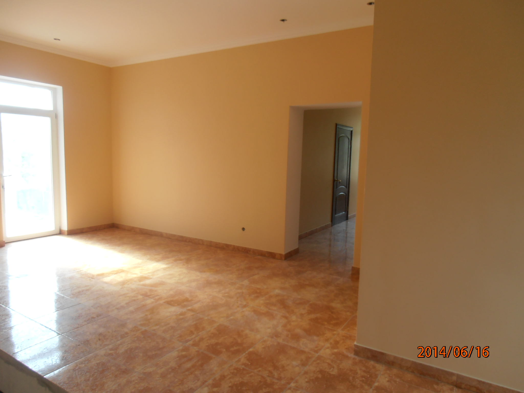

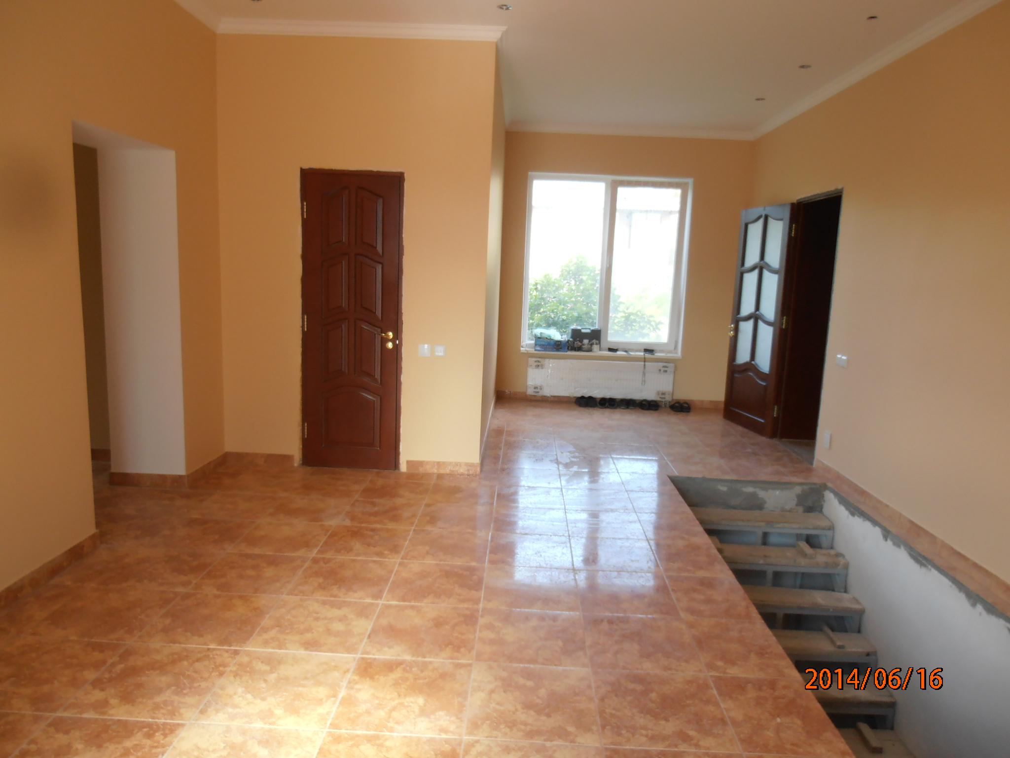

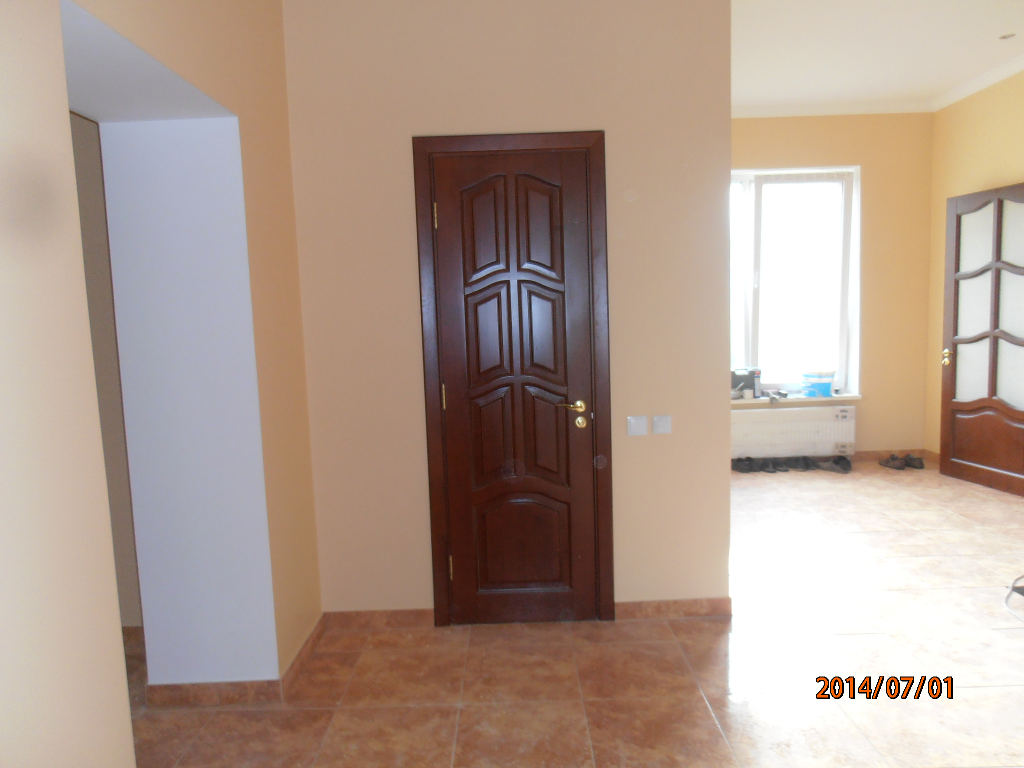

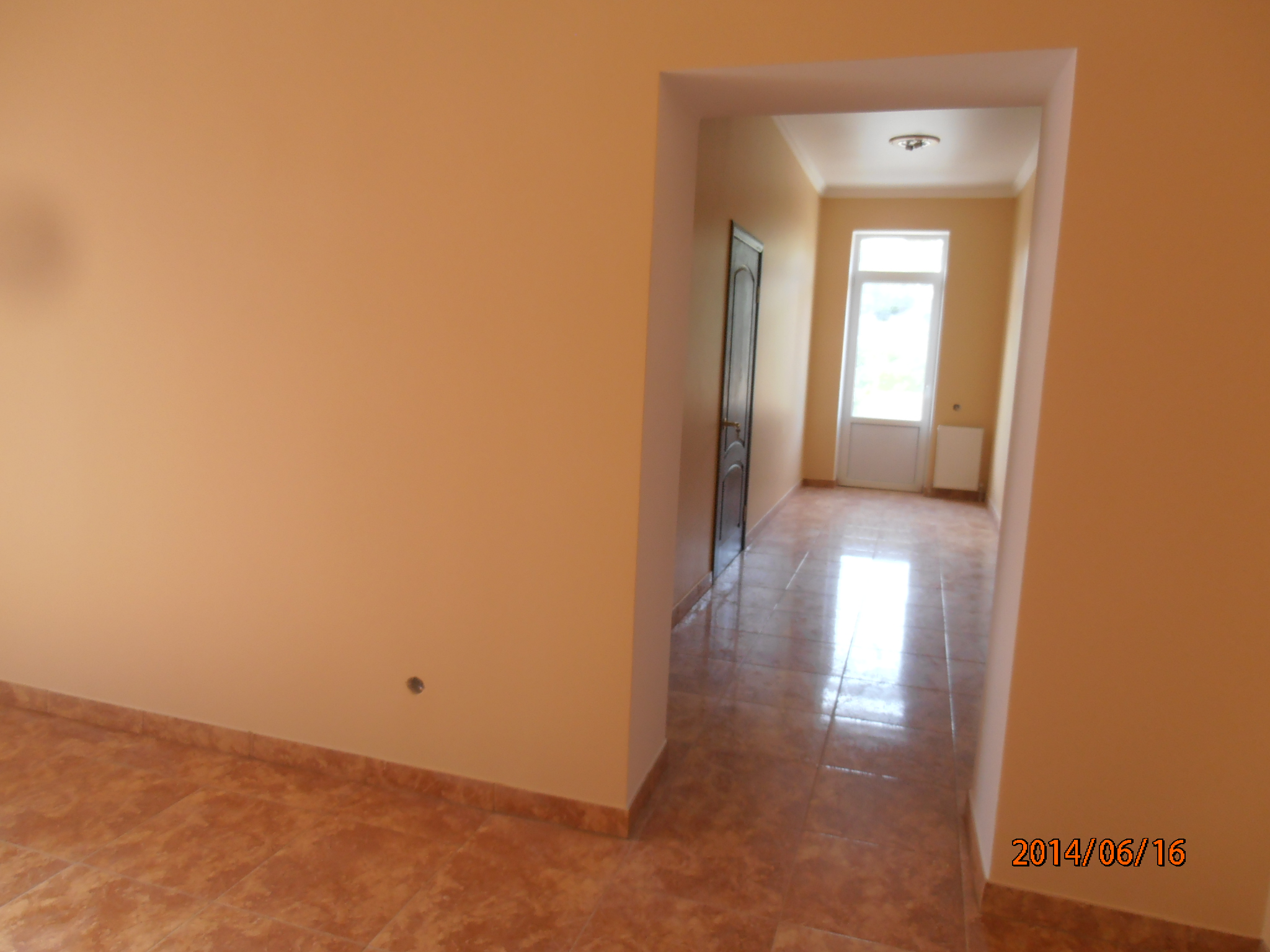

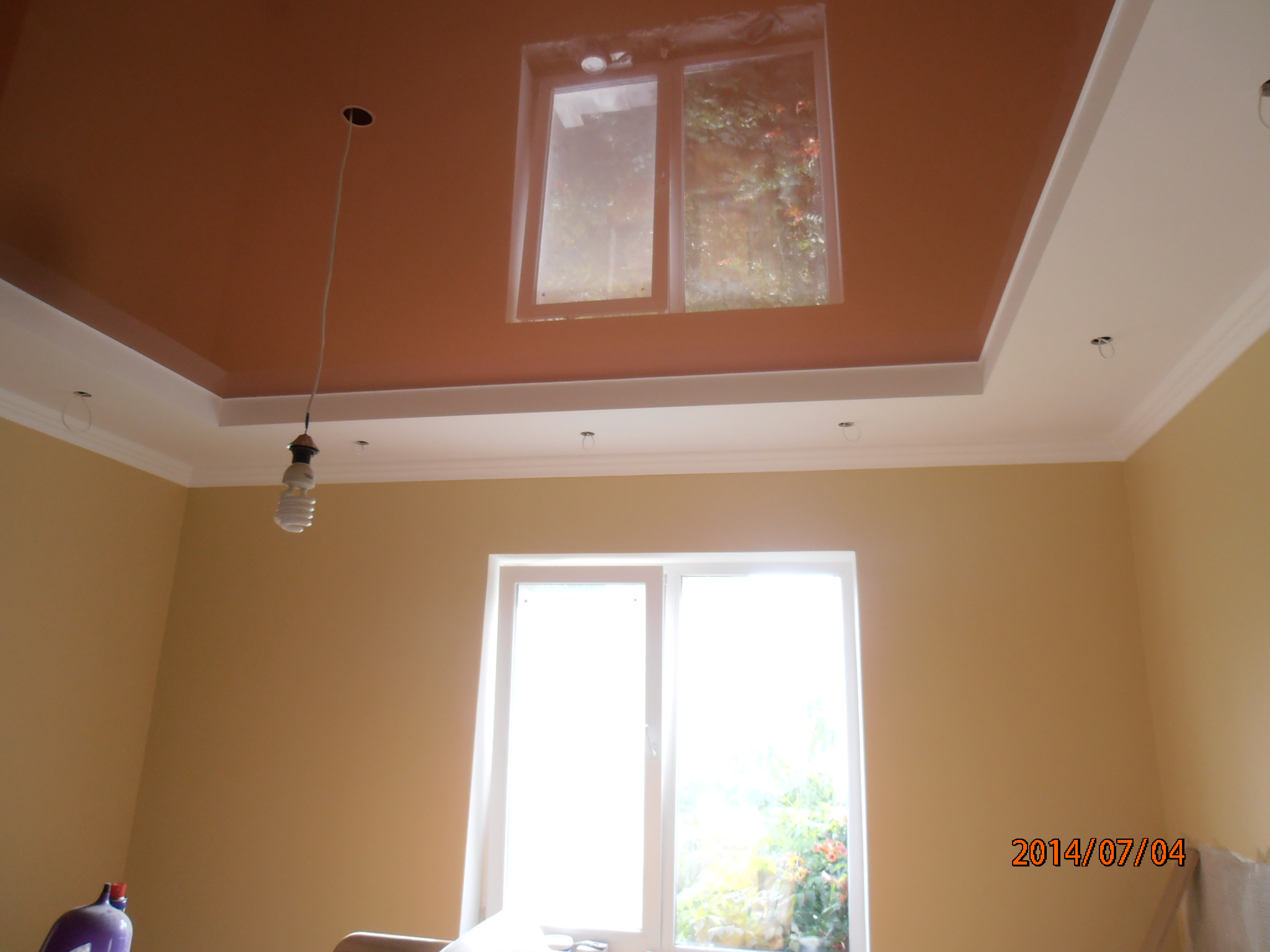

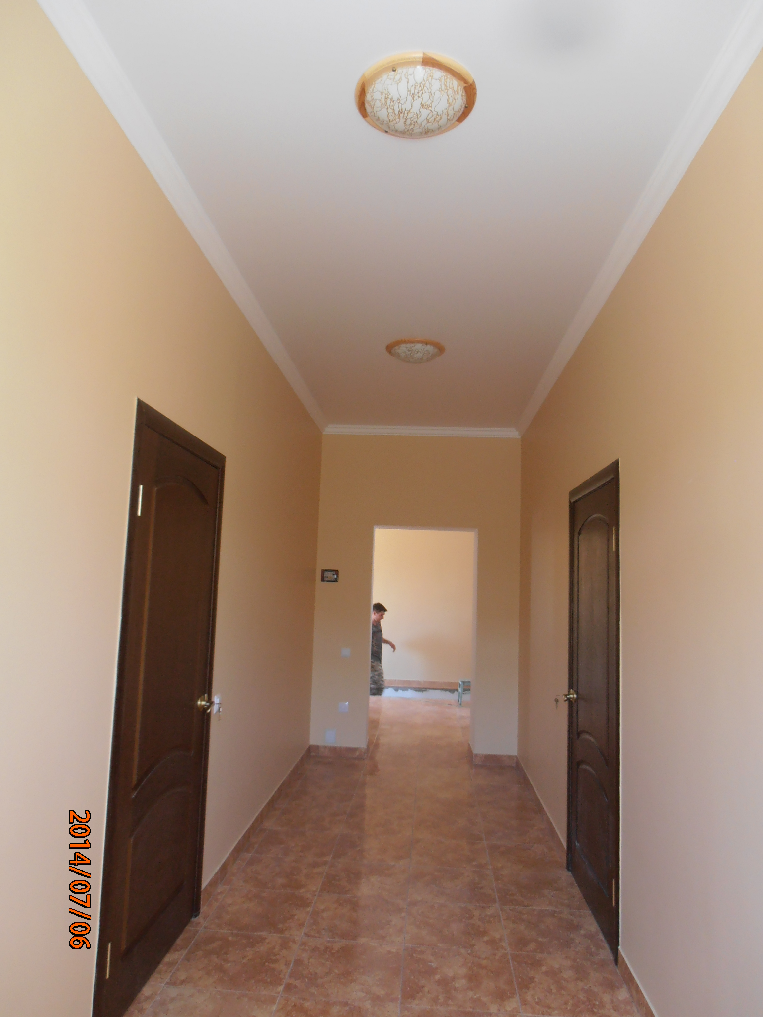

Хочу выразить благодарность всем мальчикам, которые в этой теме давали мне советы, подсказывали, наставляли на путь истинный.
Все очень пригодилось. Особенно после того, как уехала наша бригада ... и уже не вернется... с западной Украины...

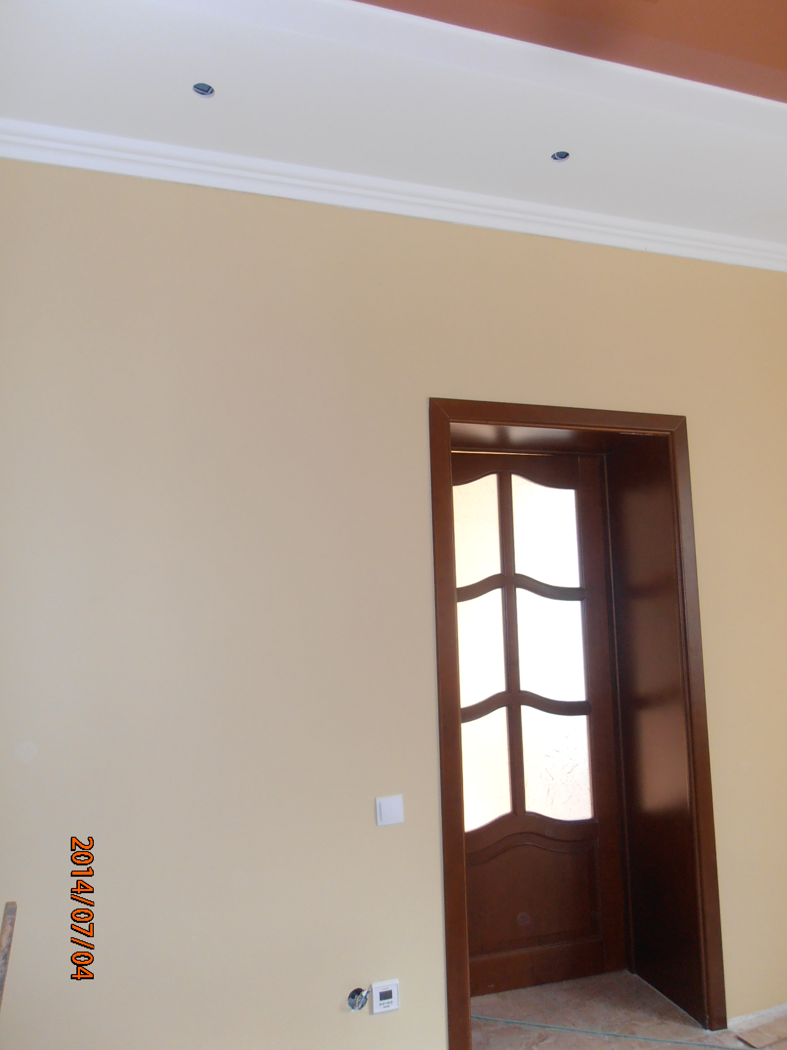

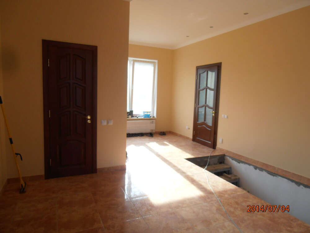

Три бригады были посланы, остановились на четвертой. Не буду здесь обсуждать все проделанные работы, но покрасили хорошо!
Но если с "нашими" ребятами я ваапче могла не казать очи, то тут пришлось стоять над душой, бо было боязно... сразу сказала, что буду придераться к каждой капле краски.
Итог - результат очень понравился. Все аккуратно, чисто, гладко.
Очень много фото сделала, но цвет так и не передался.
В кухне он ближе к оливковому, а в холле и длинном коридоре - светлый оранж-беж.
Все багеты покрашены и поклеены тоже по наставлениям форумчан.
(в длинном коридоре потолок натяжной).
Еще раз - всем большое спасибо!

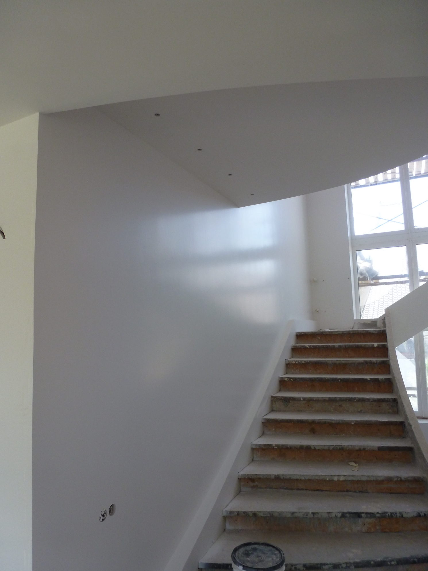

Посоветуйте пожалуйста,кто красит безвоздушниками.Первый раз красил Тикурилой Гармония,лестничная клетка ,стены мечта маляра,под 6м.высотой,сверху два окна,короче все как ладони.Красил 413 соплом,давление поднимал до пропадания" усов",первый слой дул вертикально,второй паралельно полу,по направлению к окнам,проходы факела перекрывал больше чем на половину.Вторым слоем ,краска легла идеально,сплошное зеркало,без пропусков с равномерным блеском.После высыхания видны видны полосы от второго слоя.Кто красил Гармонией,подскажите,может есть нюансы по краске.
та же беда с JOHNSTONES VINYL SILK
Я заметил что такое происходит с глянцевыми красками,и красками в которых эффект сатина или бархата.Хотя Гармония и матовая,но после покраски безвоздушником,блестит как полуглянец.
Крашу только валиком, идеальная покраска только тогда когда идеально выровненное по впитываемости основание. То есть, оно является слабо впитывающим.
Переходы могут быть только тогда когда краска слегка берется корочкой а ты проходишь по этой корочке свежей порцией.
Нужно добиваться того, чтобы не успевала образовываться корочка на той краске по которой ты еще можешь проходить.
Идеально подготовить основание, добавить в краску воды чтобы она не успевала быстро образовывать корочку.
Некоторые даже увлажняют помещение.....

А как красили второй слой,после высыхания первого или сразу,крест на крест?
воды 20%, сопло 515, красили второй раз вертикально после высыхания первого, сразу крест накрест эта краска течет
