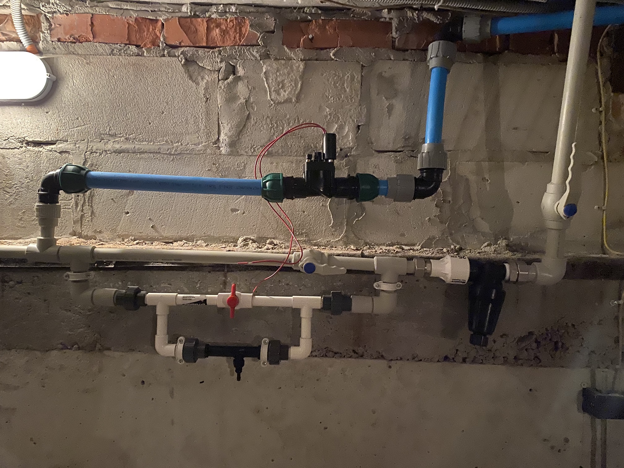

Буду ставить эжектор на 1,2" bradas.ua/catalog/inzhektor-venturi-1-2-quot-dsfi-0112l.html
Самый маленький, т.к. поток воды на небольшую зону с капельным поливом.
И вероятно заменю трубу основного потока на ф32, т.к магистраль ф32 труба.
Например, надо внести удобрения в зону полива деревьев. Разносим по таймеру поливы зон и на время полива деревьев переключаем магистраль через эжектор.
Вероятно надо разносить по дням на ночь. Надо еще раскурить тему расхода воды для полива. :(

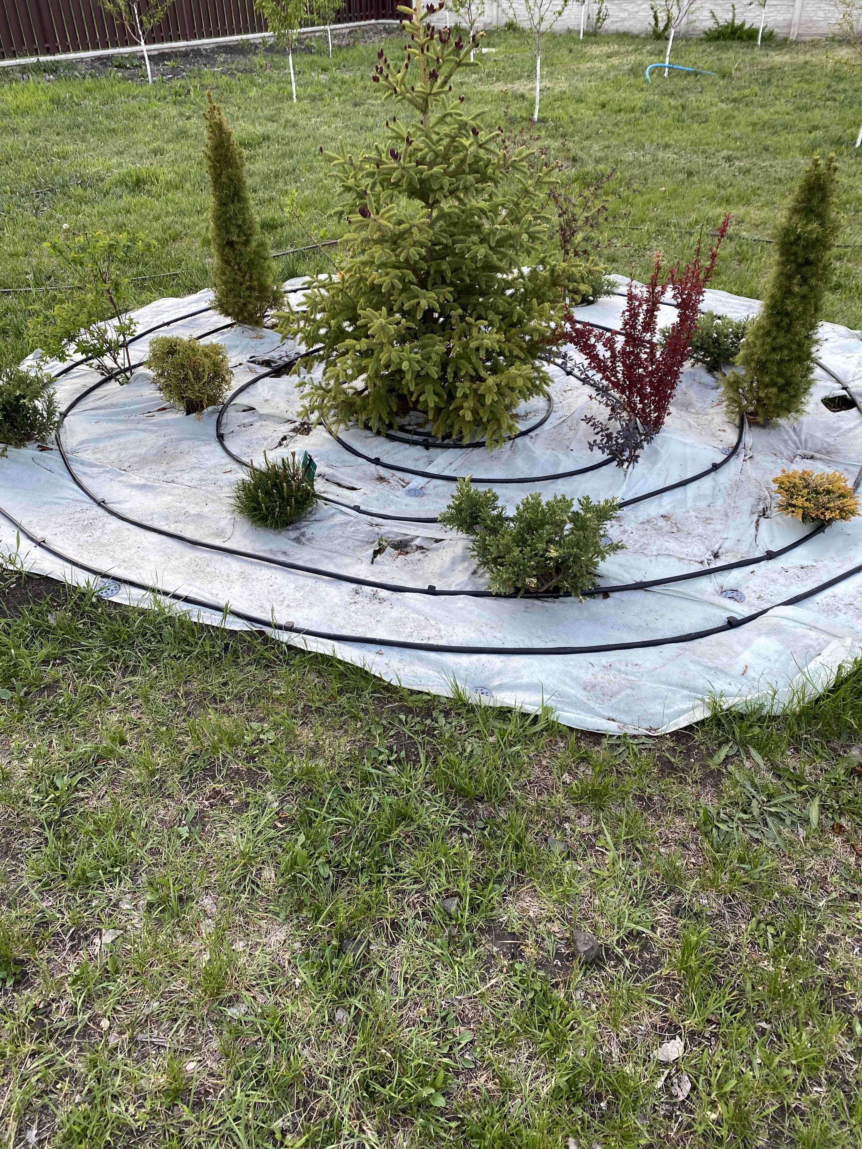

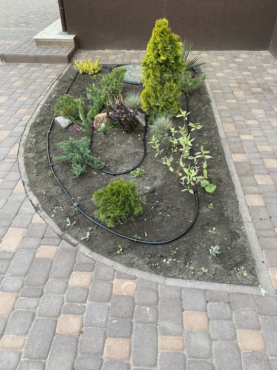

А как подведена вода к этой клумбе? Кругом газон, я так понимаю
На краю клумбы выходит из земли труба ф32.
Про газон еще не определились. Сделаем дорожки, потом...
Вода подключена в систему полива. Протечек нет.

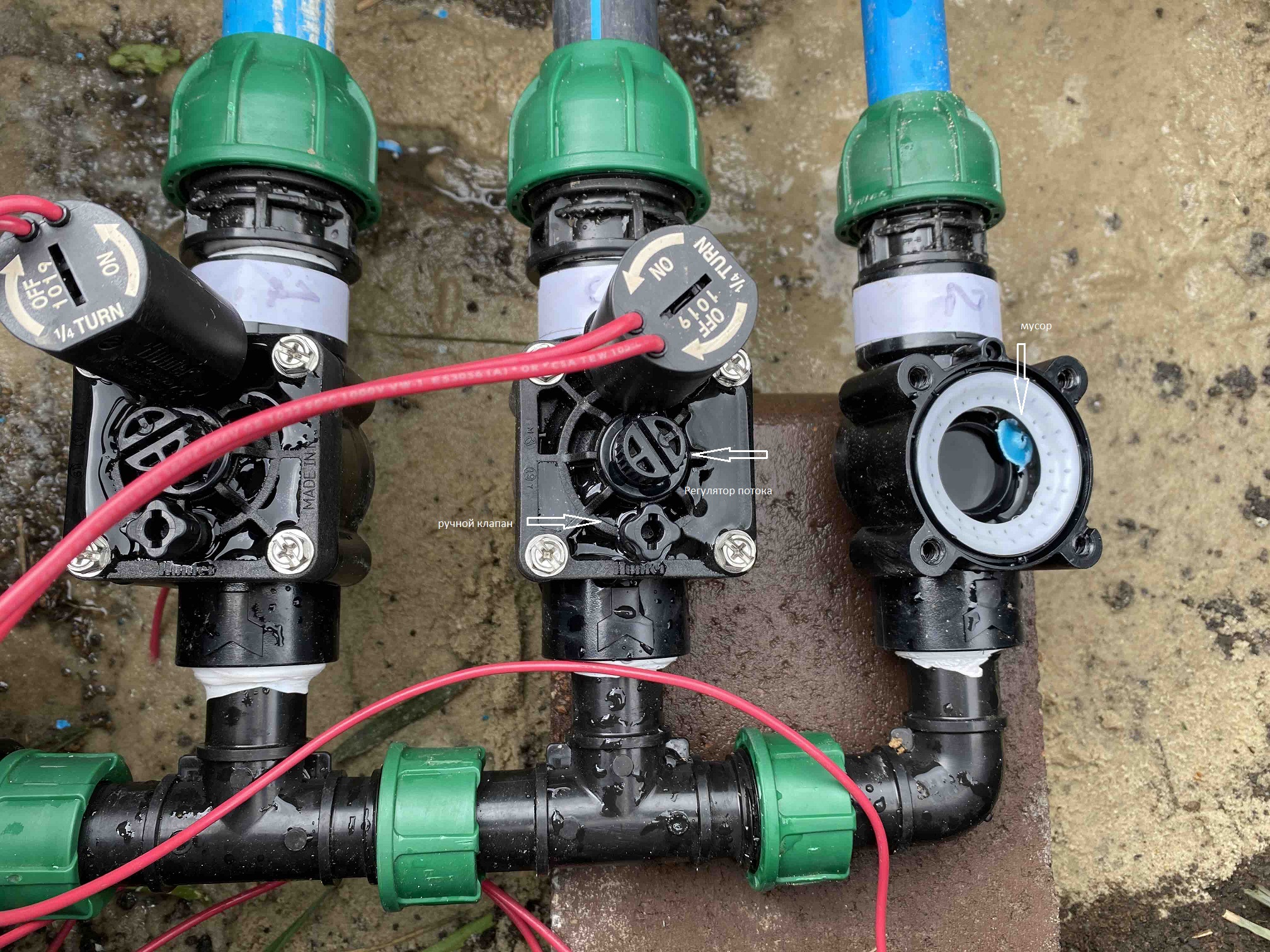

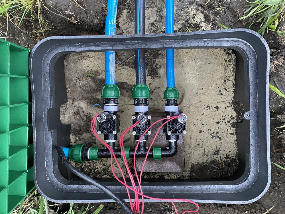

Байпас эжектора продублировал. Не стал занижать сечение магистрали до 1/2"
Осталось подключить клапана к контроллеру.

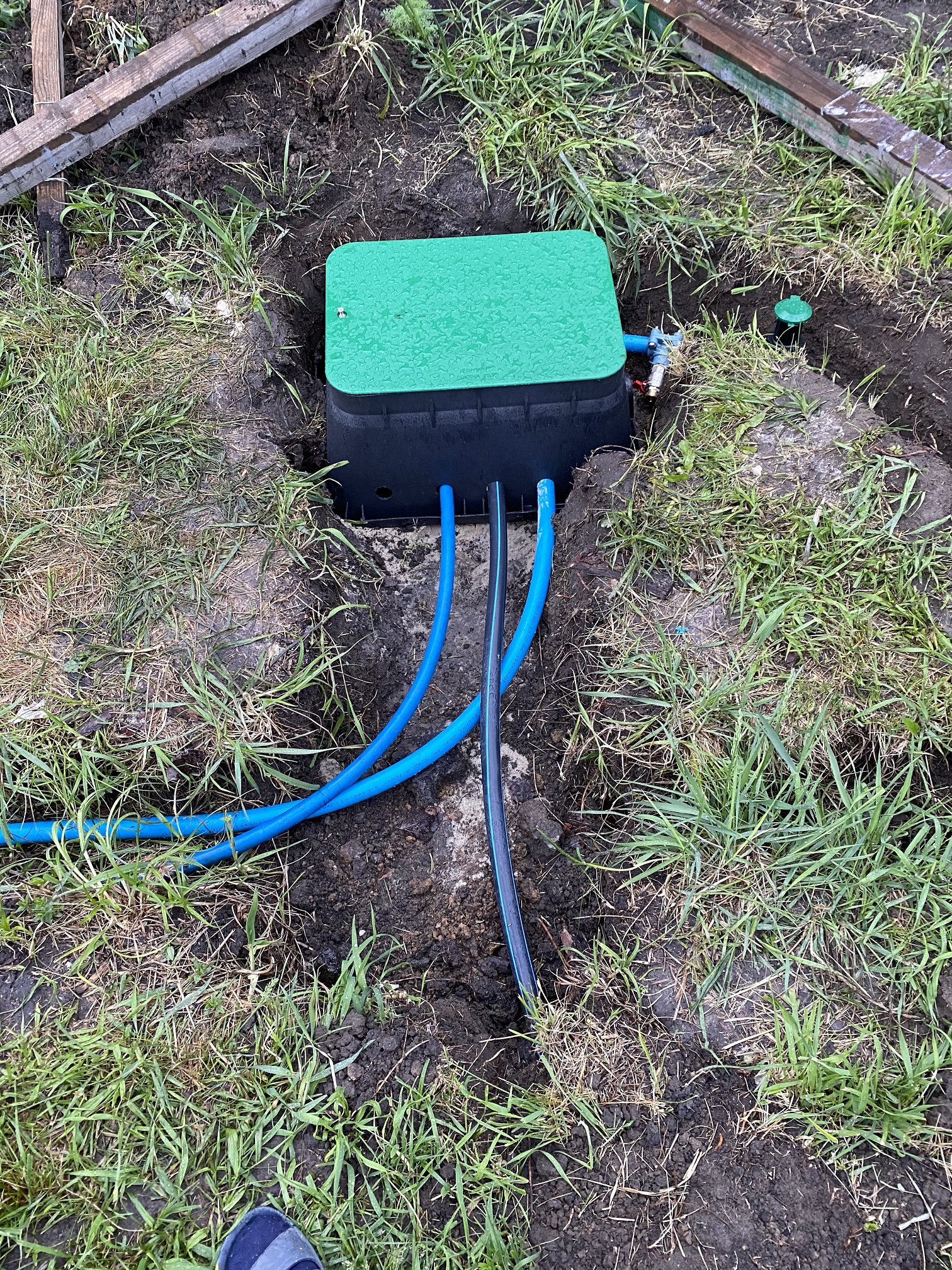

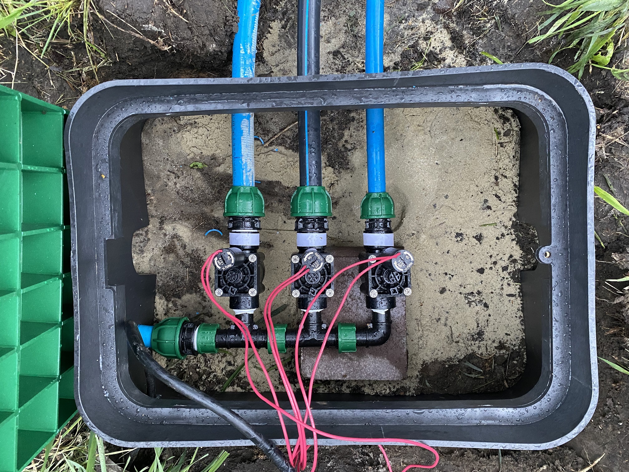

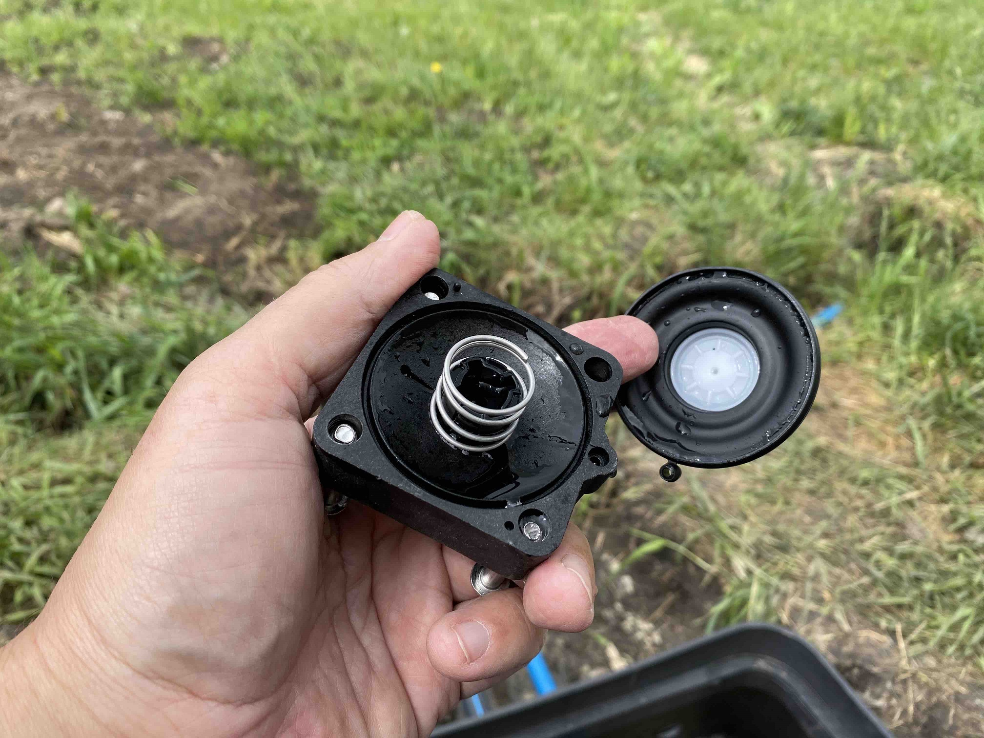

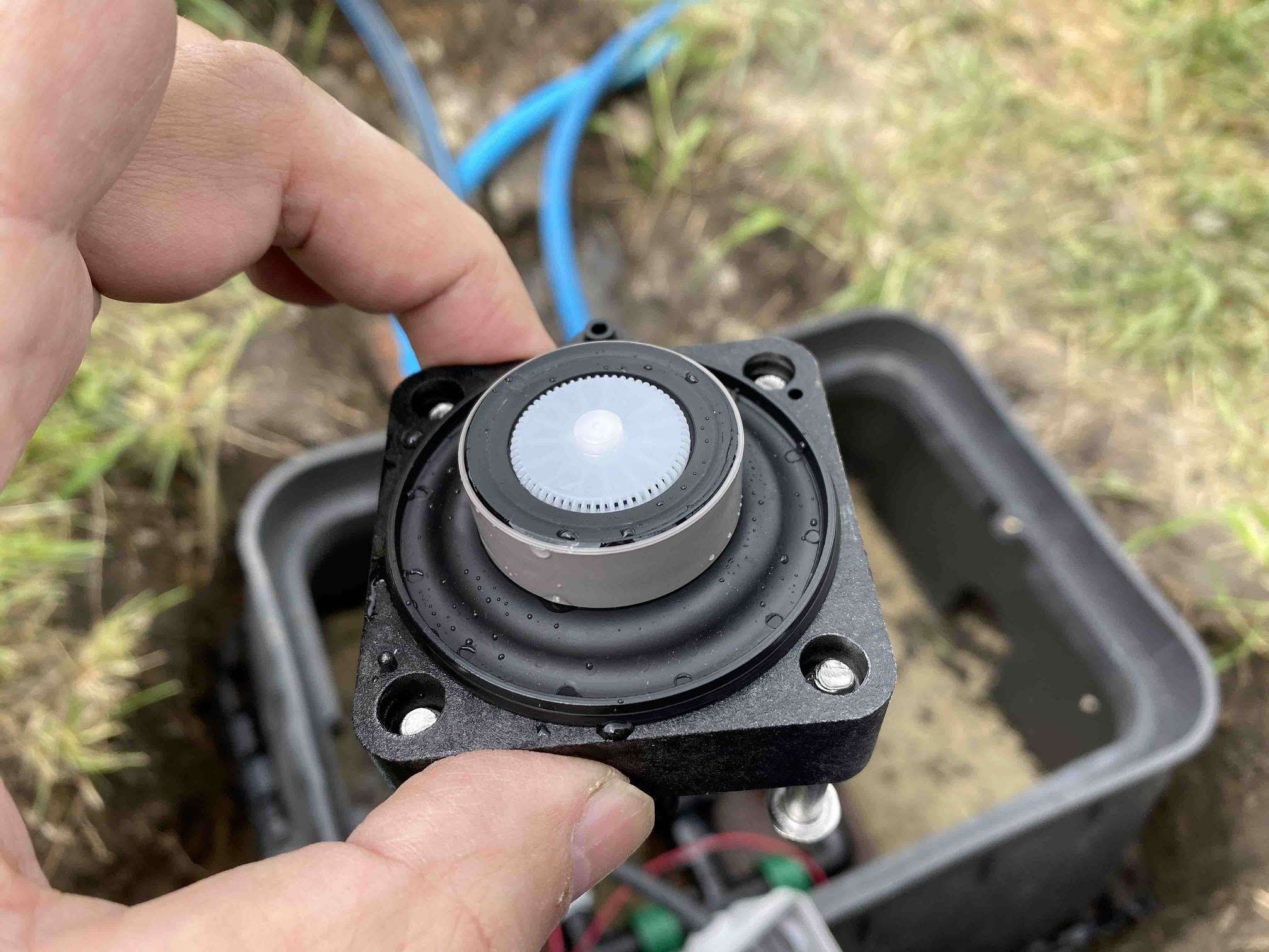

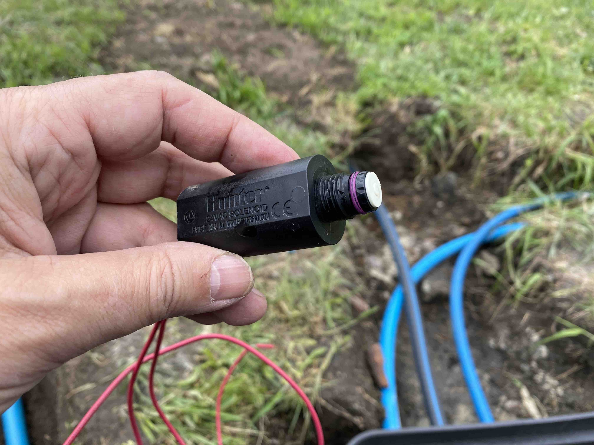

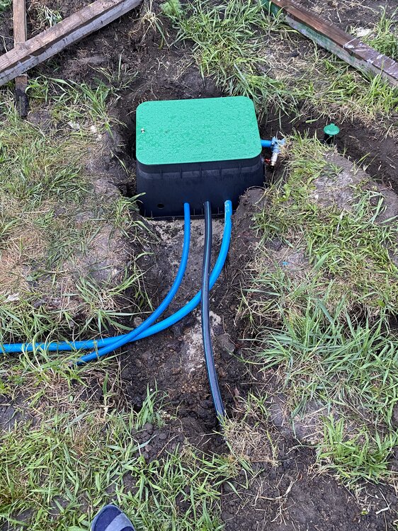

Сделал первый пробный пуск воды в трубы без подключения капельных трубок, чтоб весь мусор не попал в капельницы. Но мусор оказался крупнее и застрял в клапанах. :)
Я открыл кран ручного открытия клапана и он назад не перекрыл воду. Пришлось разобрать два клапана. И нашлись как раз 2 стружки от двух врезанных муфт. :)

Зона 3 - клумба с декоративными растениями (елка канадка, барбарис, можжевельники, пузыреплодник...) (відстань 1/33 см)d16/2.1/44M FAJA440332F Irritec

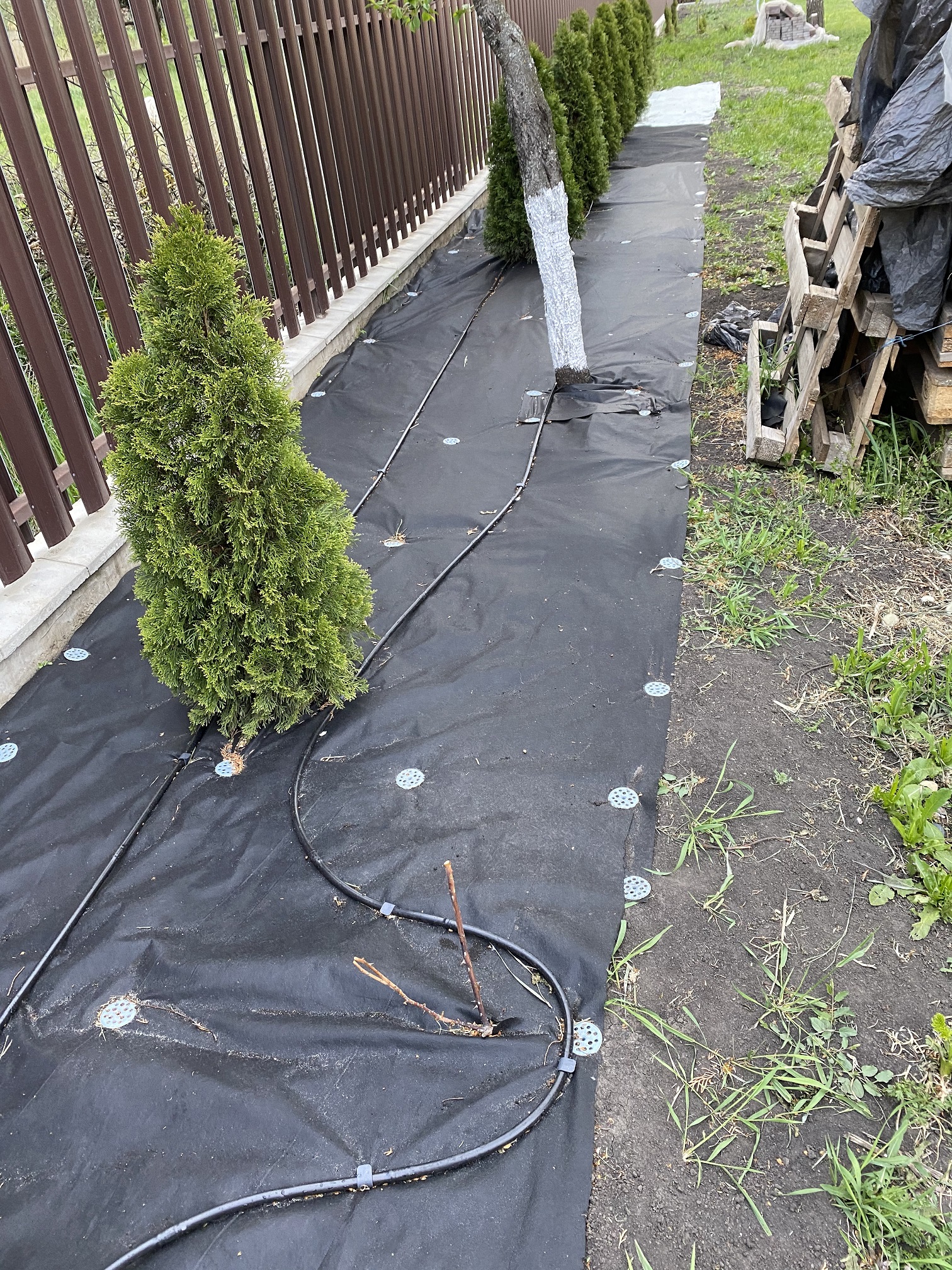

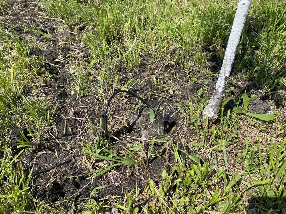

Закончил монтаж автополива.

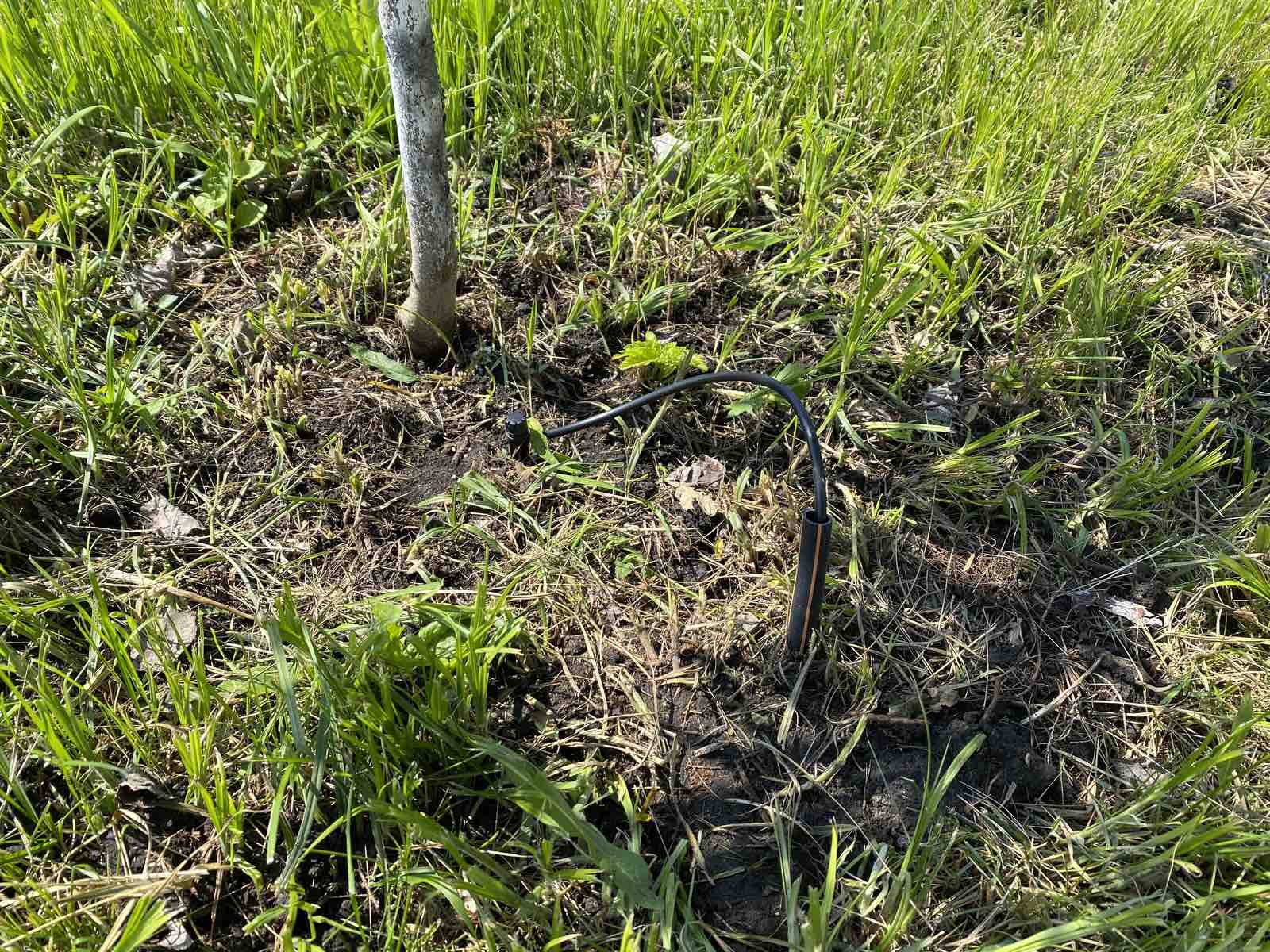

Вот как выполнен полив деревьев. Закопана магистральная трубка ф16. От нее отвод тонкой трубкой на поверхность и потом капельник. Трубка выводится в обрезке трубы ф16 для защиты от лески триммера.
А почему так сложно?
Я у себя сделал круг вокруг дерева из той же 16й слепой трубы и установил пропорционально нужное кол-во капельниц - обычно 3-4.
Куча сорняков в зоне деревьев, которые я регулярно кошу триммером. Боюсь побить трубку.
и тут мы приходим к следующему вопросу.
если у вас води приходит из-под земли и распределятся должна под землю, то зачем этот вывод на поверхность?
Аргументы:
Капельница под землей может забиться.
Контроль расхода воды.
Замена капельниц.
Агроволокно в этом случае решает.
Под агроволокно должна быть очищенная от сорняков земля.
И придавлена корой/камешками. Я такого не планирую в зоне сада.
У меня сейчас сплошной пырей.
А кинуть всю разводку слепой трубки на землю, это ходить спотыкаться об нее. И повреждение неминуемо.
Кроме девичьего винограда (его по периметру накрытия надо поперерубать лопатой, иначе без толку), агроволокно само все сорняки придушит. Даже пнёвую поросль. Причём даже желательно в этом случае без коры, чтобы не протыкалось волокно, а приподнималось. Камешки можно и просто по краям волокна, только чтобы не сдувало.
