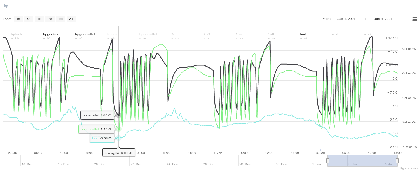

у мну ГТН СОР около 4.7 грунт всегда в плюсе и температура выше чем окружающего воздуха, значит однозначно выгоднее воздух-вода, при этом нет таких моментов как разморозка, етс
