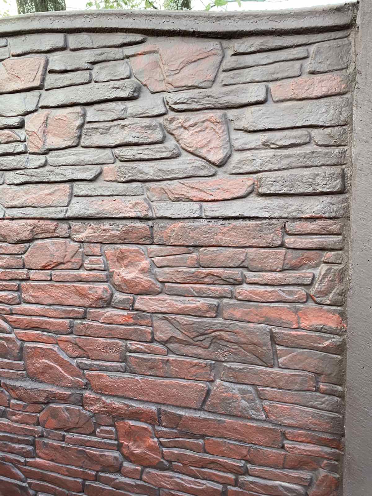

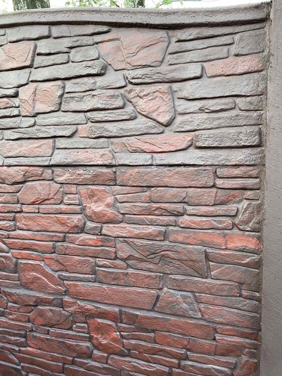

Попробовал раскрасить вторым цветом РАЛ 8012. Не понравилось. Закрасил обратно.
Будет все в коричневом цвете.
а второй раз красили кистью или губкой?

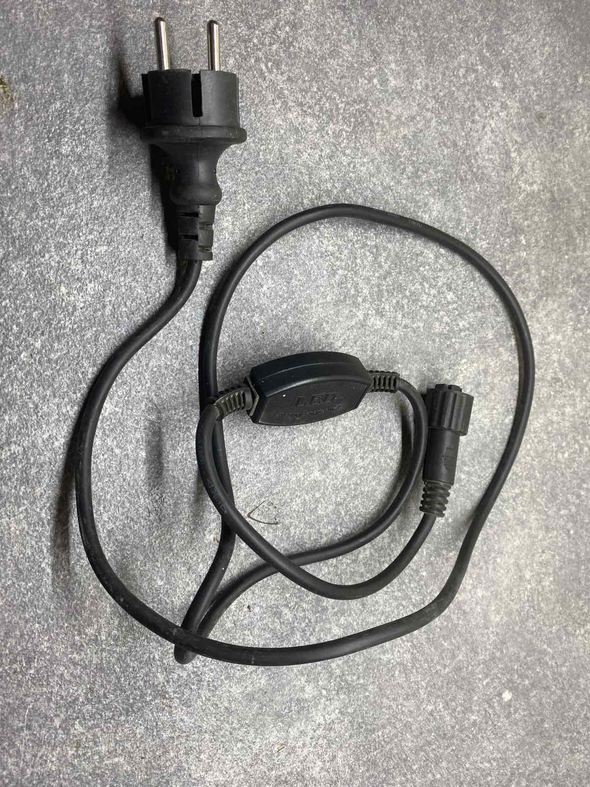

Перестала работать гирлянда по краю кровли. Обошлось заменой провода питания. Не представляю как бы я менял гирлянду на высоте 8 м.))
Вывод: покупаем самое качественное или замена может стоить дороже гирлянды.
Повезло. У меня тоже одна из 24х перестала работать. Точно не провод питания т.к. подключены последовательно несколькими блоками и я ее проверил подключив напрямую. Хотел купить и заменить чтобы потом спокойно рассмотреть и попробовать починить так на барабан их оказывается еще не завезли - рано. Когда куплю просто заменю.
Вывод: на одноэтажном доме развешивание и обслуживание гирлянд по периметру не доставляет огромных проблем :)

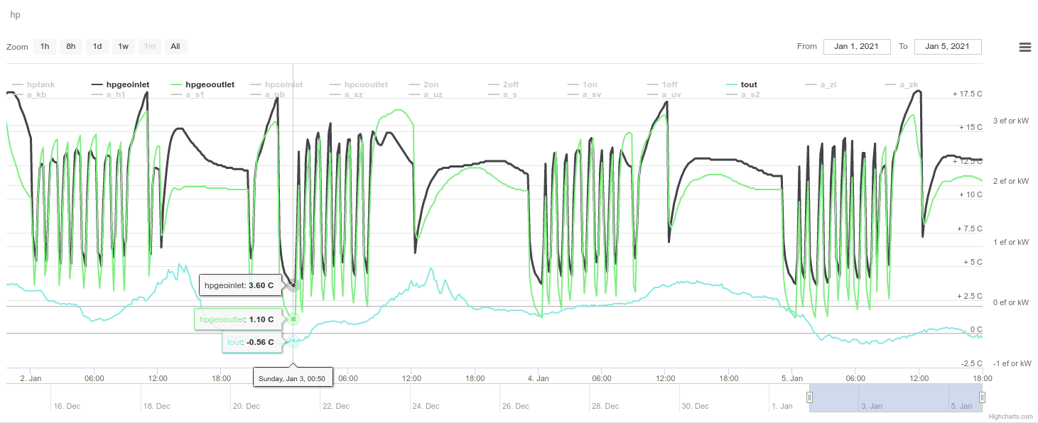

вот зачем вам эти грабли - вода-вода?
люди по этим граблям прошли еще в первую и вторую волну установок лет 5-10 назад
нормальный велосипед = ГТН, т.е. грунт-вода
вода-вода - да СОР может быть и более 5, т.е. выше чем у грунт-вода
НО!!! грунт-вода намного! надежнее, его практически не нужно обслуживать
у мну ГТН СОР около 4.7 грунт всегда в плюсе и температура выше чем окружающего воздуха, значит однозначно выгоднее воздух-вода, при этом нет таких моментов как разморозка, етс
зы лет 5-7 назад было много отечественных производителей который делали ("производили" и продавали) вода-вода и где они?)))
да, их заеб@ли покупатели)
климат с каждым годом становится все мягче, поэтому воздух-вода - это тоже хорошее решение
НО! нужно все хорошо посчитать, что бы не просчитаться)
а вода-вода... лучше подумайте еще раз
