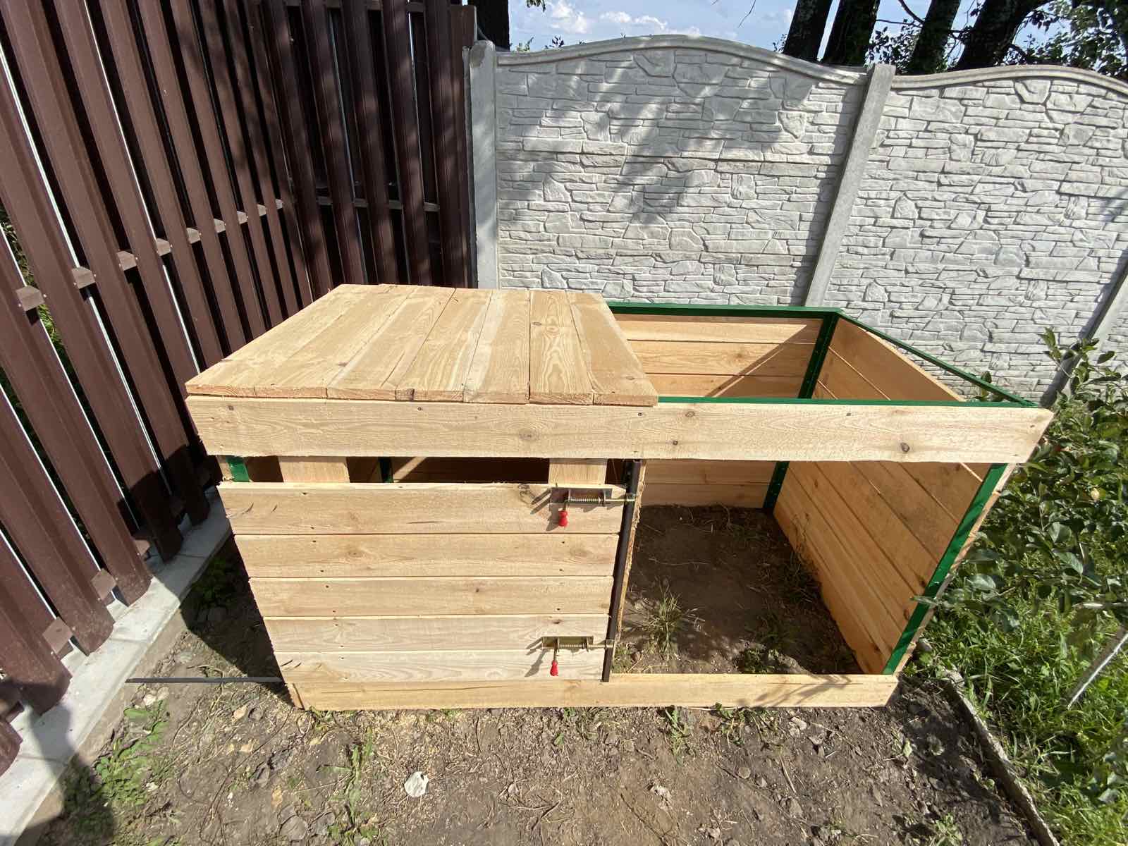

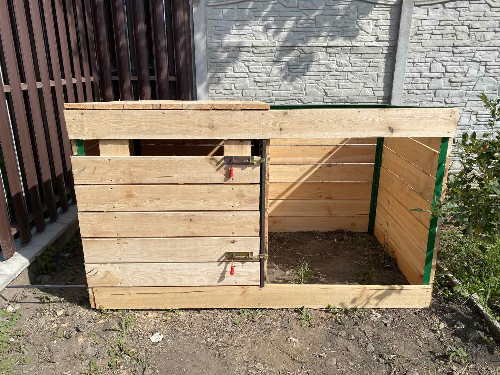

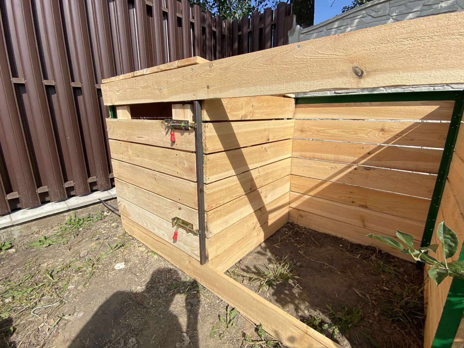

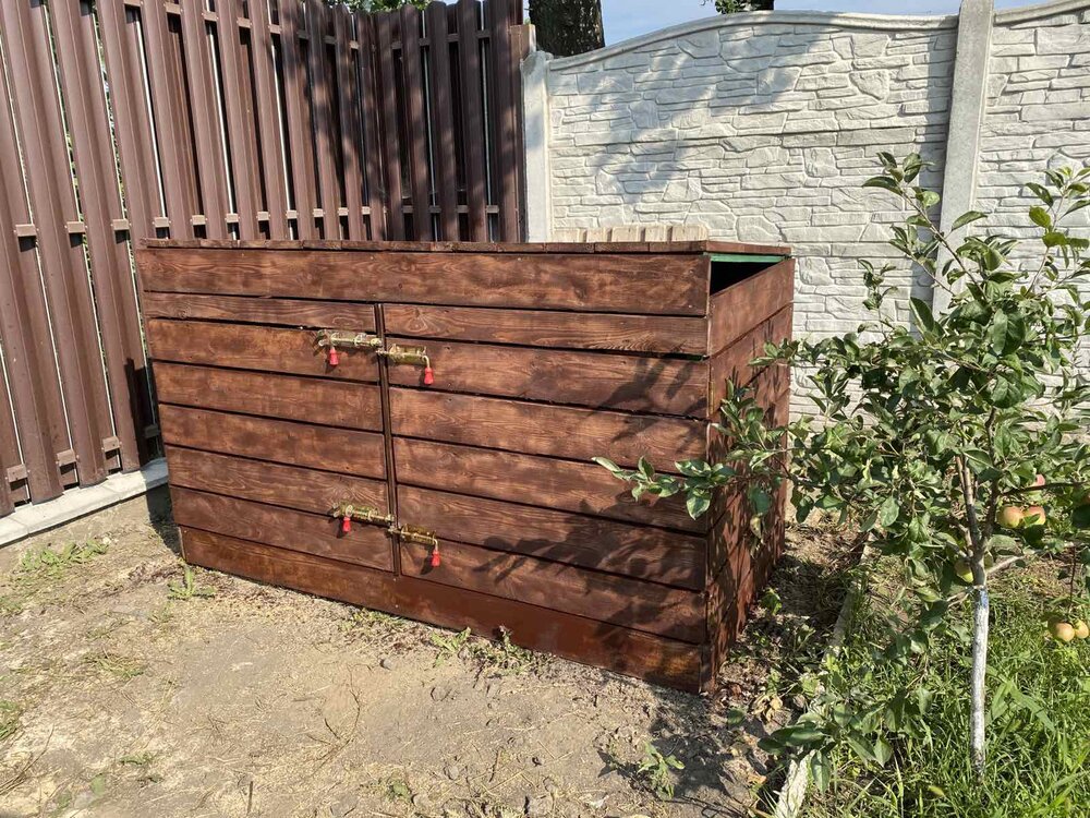

Я сделал из плит еврозабора. Парочка бракованных была. Бонусом пошли. И столбик маленький. Про двухкамерный- не подумал. Заедем- придумаю что-то.
Начал сборку.
Доска 150*25 свежепил. Крепить надо быстро. На солнце крутит доску.
Дам высохнуть недельку и буду пропитывать олифой.

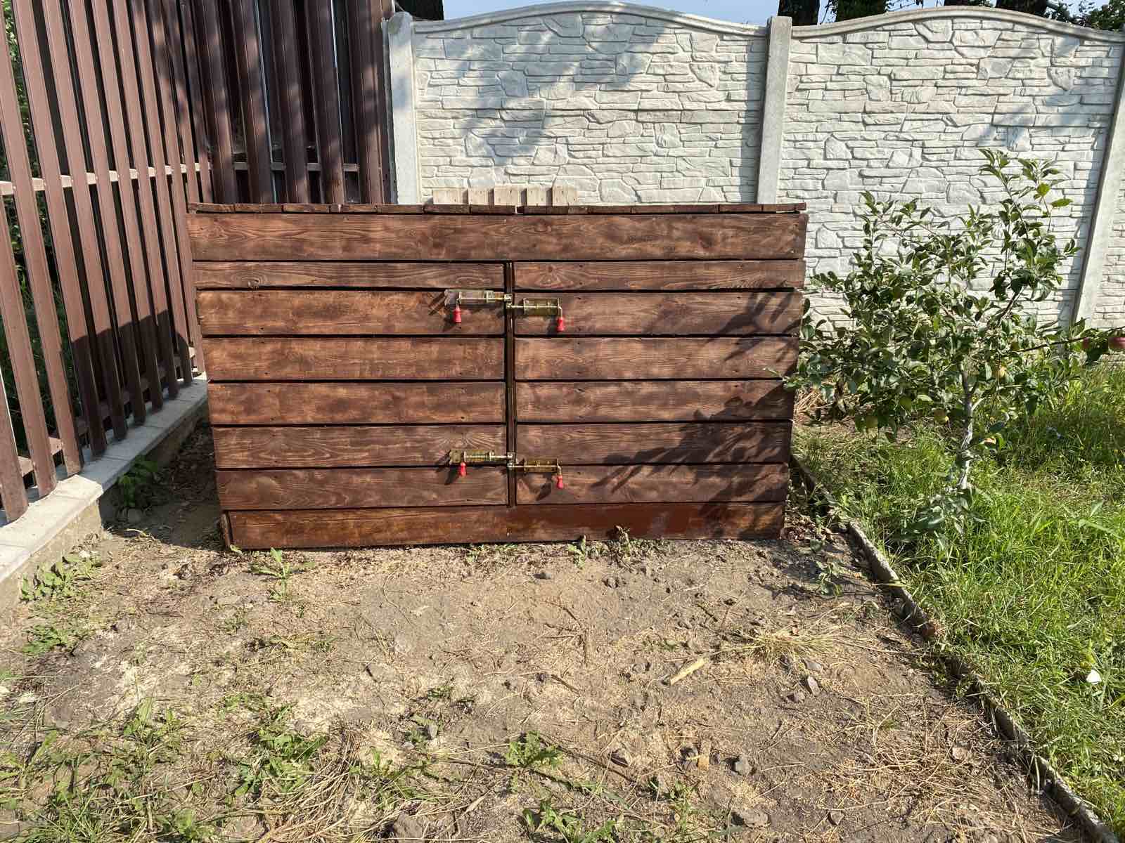

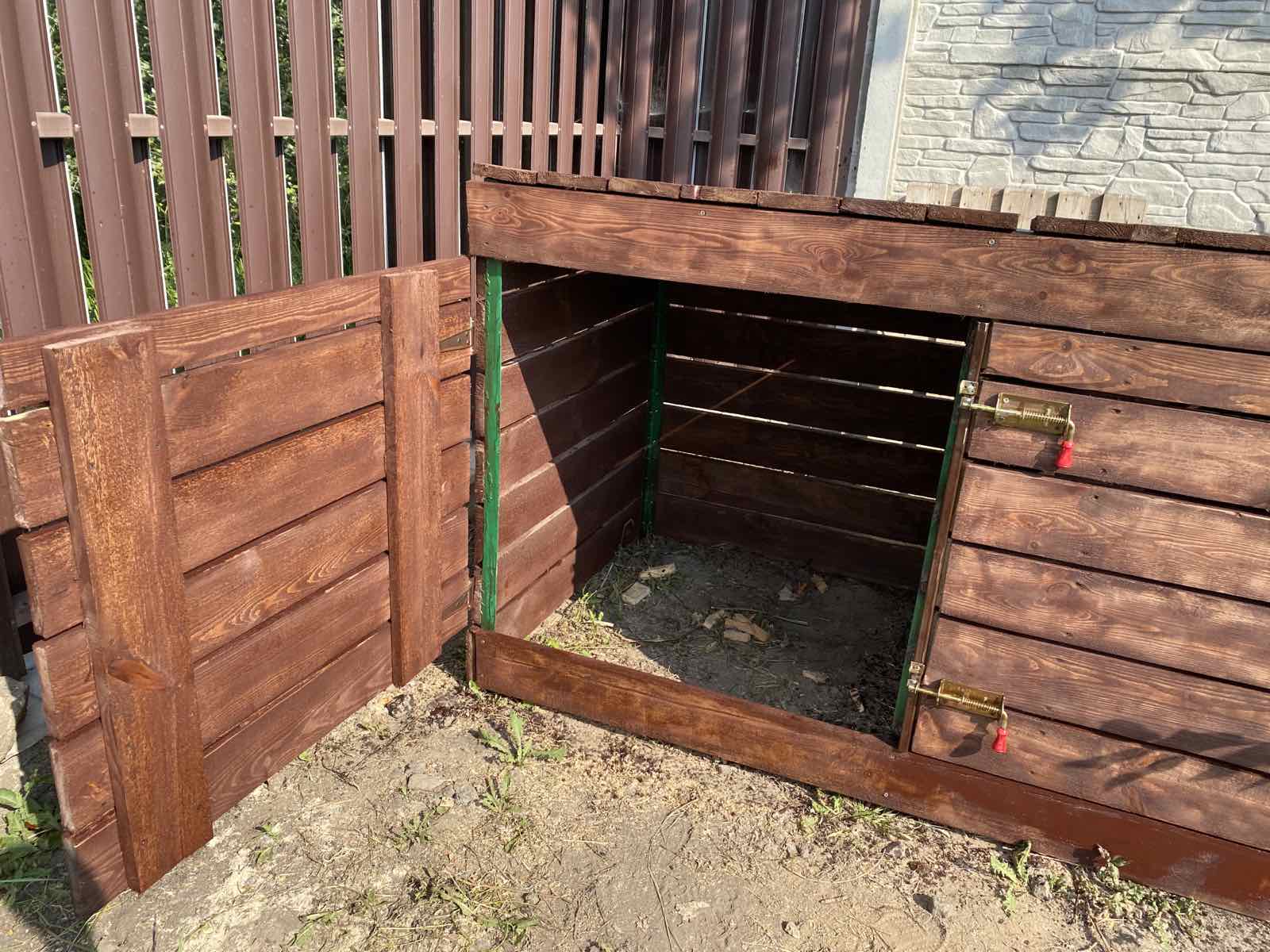

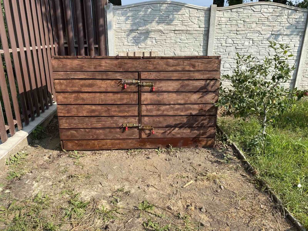

Компост. Финал.
Получилось два отделения по 1,1 м3
Затраты по материалам:
- доска 25*150, 0,3м3*3900 грн/м3 = 1170 грн
- уголок 40*40 5 шт - остатки
- труба 30*30 2 шт - остатки
- олифа 7л * 35 = 252 грн
- крепеж 130 грн
- задвижки, петли 340 грн
Итого - 1892 грн
  • Лайк 18
вот єта доска внизу не нужна,
чтобы достать потом вы откроете дверь, возьмете совковую лопату и будетет выгребать по земле, но єта доска будет мешать .
Там 6 саморезов открутить, и доску можно снять если будет мешать.
Компостер огонь получился.
Но загружать его удобнее сверху. Я бы люк сверху сделал из двух половинок - одна большая крышка для женской руки тяжеловата может быть.
Там будет еще подушка из сосновой коры.
Доска нужны для жесткости конструкции и ограничения выпадания содержимого.
Так и есть. Две крышки над каждой камерой. Надо еще ручку придумать для открытия крышки.
абсолютно верно, я у себя примастырил пружину, и крышка из ОСБ где то 800х800

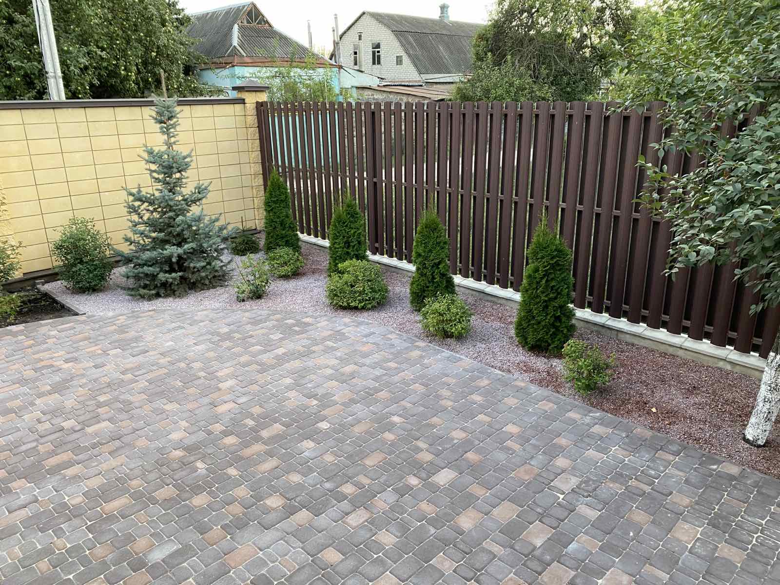

С обработками растений всё понятно- опрыскиватель в руки, а удобрять, как будете?
Через капельный полив?
Что у вас за сорт голубой ели растёт? Если не начнёте стричь, чтобы формировать и, в вашем случае, держать в размере. то у вас, как минимум три кандидата на пересадку. Ёлка задавит.
И первая на выселение вот та маленькая ёлочка в углу.
Удобряю водорастворимыми удобрениями из складчины. На капельном поливе стоит эжектор. Пока им не пользовался, но в следующем году попробую.

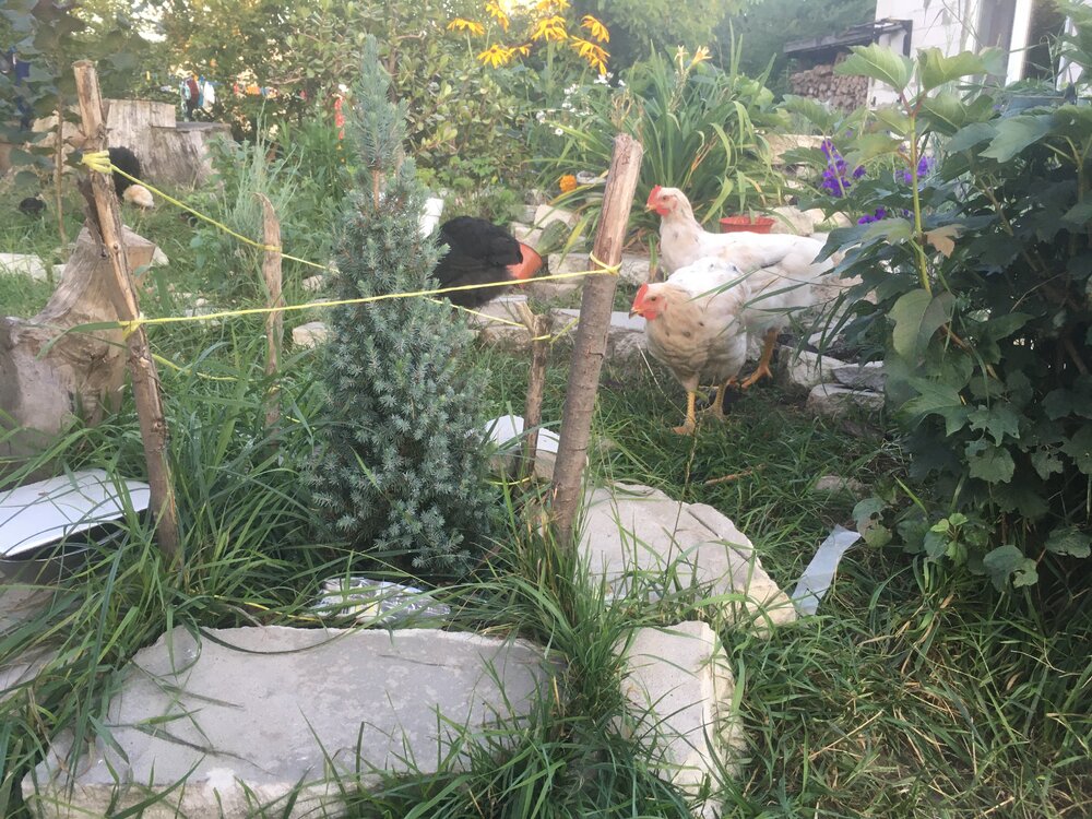

Название елки не знаю. Купил по картинке. Понравилась.
Читаю, что коллеги обрезают елки. Моя за 2 года вымахала на 0,5 м.
Думаю пришло время ее постричь. Только не знаю как. Срезать верхушку?
Приму любой совет.
Елочка в углу привезена манюнькой из Карпат. Не думал что выживет. Воткнули абы куда и чтоб не мешалась. А она выжила и активно пошла в рост.
.Название елки не знаю. Купил по картинке. Понравилась....
...Моя за 2 года вымахала на 0,5 м.
Ёлки бывают разные и по размерам, и по характеру роста.
А по какой картинке покупали, помните?
Из того, что вижу по вашей фотке- ей нужна формировка , то есть стрижка.
Это не значит, что верхушку чикнул и всё, это значит, что её надо стричь по окружности.
Чикать надо не как попало. В стрижке нет никаких сложностей. Если я сейчас начну объяснять, как я стригу ель, будет "реферат":lol:

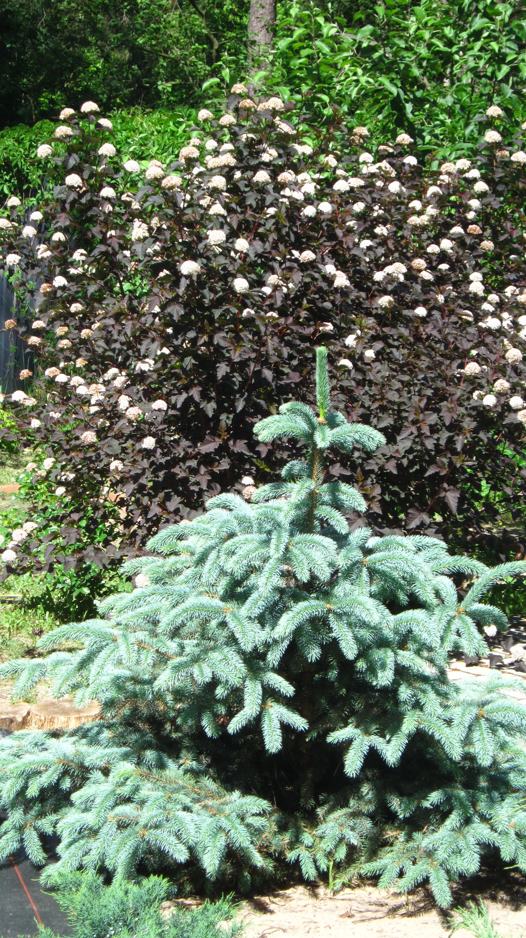

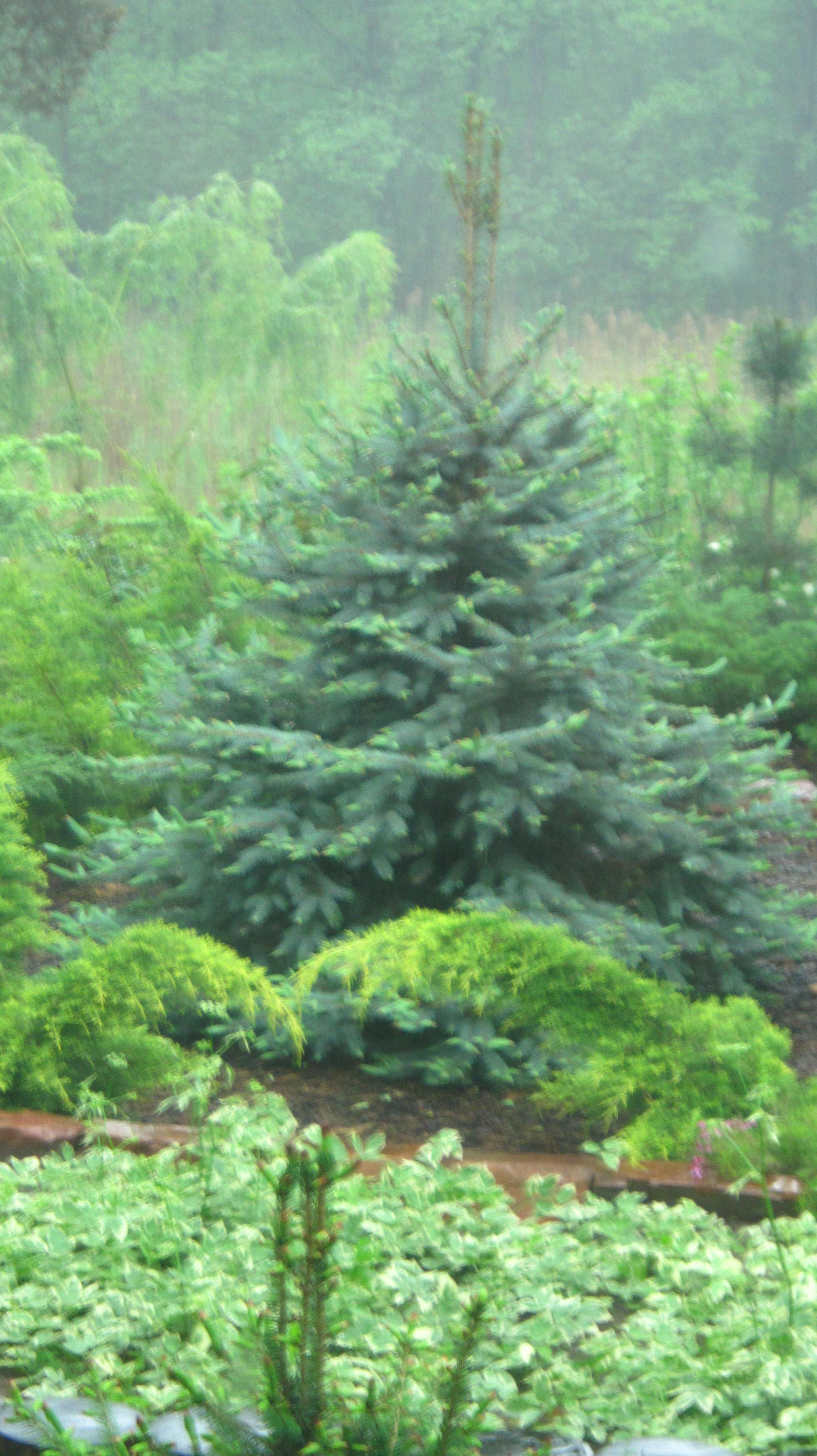

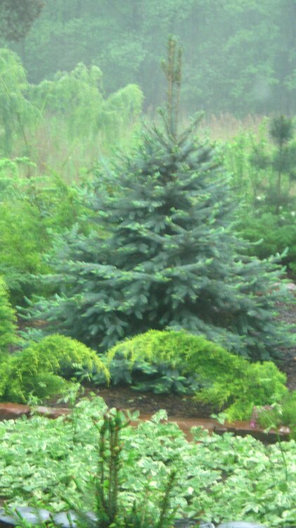

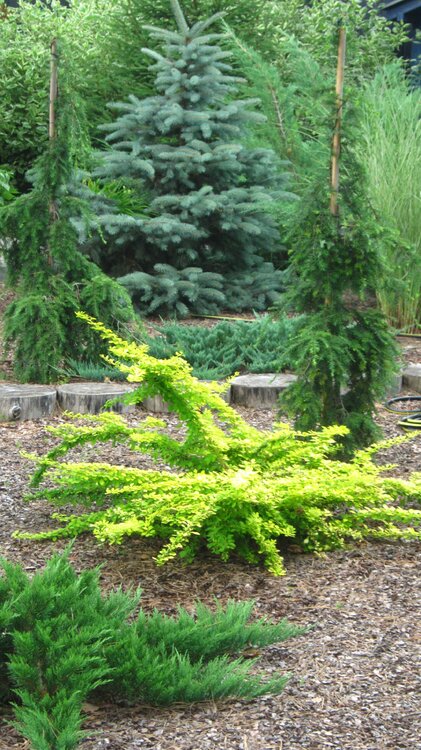

Вот вам наглядные фотографии того, как стрижкой корректируется ель.
И для задуматься о спонтанности "понравилась картинка":)
Фото1- тривиальная "кремлёвская" голубая. Конец весны, ещё до стрижки. После стрижки верхушку, практически не оставила.
Без ежегодной стрижки она была бы уже под 4 метра в высоту и значительно шире, чем сейчас. На сегодня её высота в пределах 1,70м
Фото2и3- была куплена за копейки кракозяброй без верхушки под видом обыкновенной ели глауки, высотой до 1 метра.
На фото2 она уже выгнала себе верхушку.
В итоге оказалась какой-то сортовой с очень пушистой хвоей. Сама выбрала себе проводник(верхушку) и из бесформенного куста стремится к пирамидальной форме. Стригу и сдерживаю в росте.
С учётом того времени, что ель потратила на выбор проводника(верхушки) и постоянной стрижки, тоже должна была быть не меньше 3-4 метров. Сейчас в пределах1.60м.
Эту ёлочку пересаживайте. Они не помирятся. Всё равно придёте к пересадке, хотя бы потому, что ей не будет хватать света; но потеряете время.
Выкапываете с комом, сажаете в новое место так, чтобы не засыпать корневую шейку и поливаете стимулятором корневой. Никаких стимуляторов по хвое, вам надо, чтобы ёлочка тратила силы на укоренение. Выкопка с комом не требует от вас контроля за корневой шейкой. Просто сажаете на новое место и уровнем посадки будет уровень кома.

Таки, ваша ель, обычная голубая ель Глаука, каких полно в городском озеленении.
Все, что у них на фотках, это стриженные ёлочки, поэтому они такие пушистые ёжики. И есть другие сортовые ели.
Про медленно растущие, нет слов.
У елей, если не карликовые или генетически заложен медленный рост, есть особенность, первые 5 лет они раскачиваются в росте, потом могут давать приросты по метру в год.

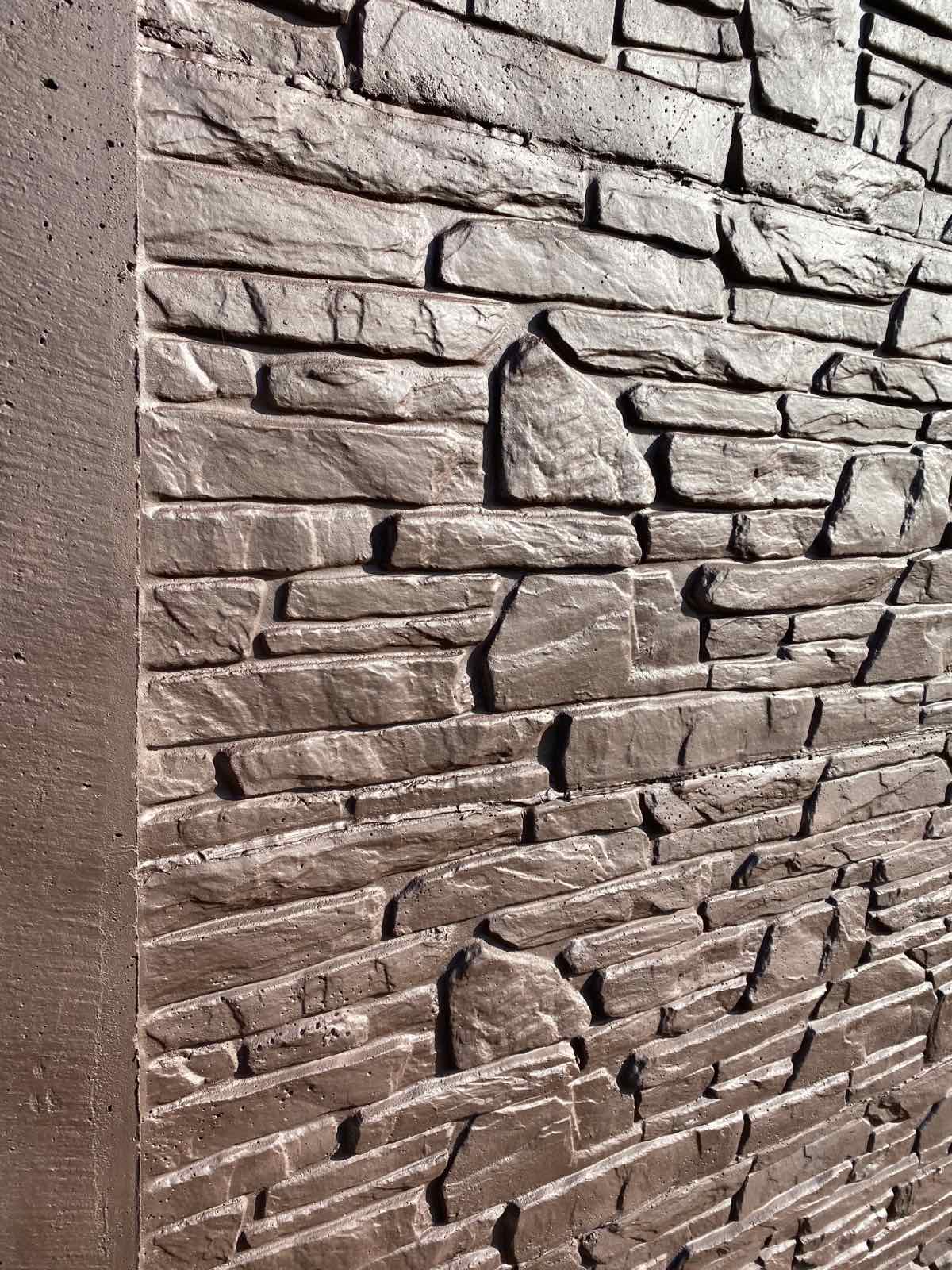

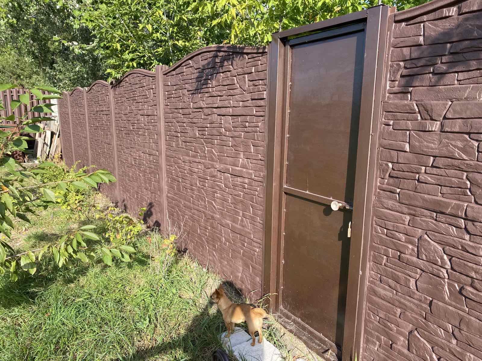

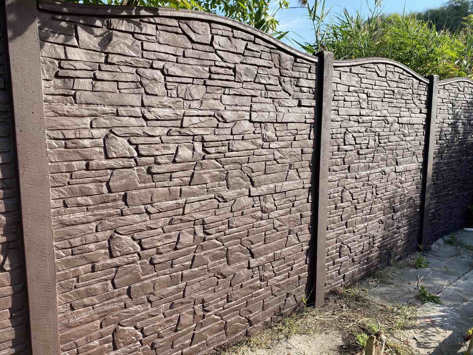

Начал красить забор. Посчитал стоимость. Может кому будет полезно.
Грунт Kolorit Salinit
Краска Kolorit Sokelit, колерованый RAL 8017
Грунт 2,77 грн/м2
Краска 40,5 грн/м2
Всего 43,27 грн/м2
Раздумываю над украшательством забора бронзовыми/золотыми красками.
Какие краски использовать?
  • Лайк 11
Золото, бронза, 2020 год.. может не надо? Хорошо ж выглядит
  • Лайк 10
Вы правы. Я тоже не хочу золотых раскрасок. Может чуть-чуть чем-то осветлить. Темновато получилось.
Он мин на тон выгорит за год :-)
Вам просто непривычно. Отлично смотрится
  • 3 тижні потому...
А чем? Кистью, пуливером?
Компрессор. Кистью не реально прокрасить рельеф забора.
