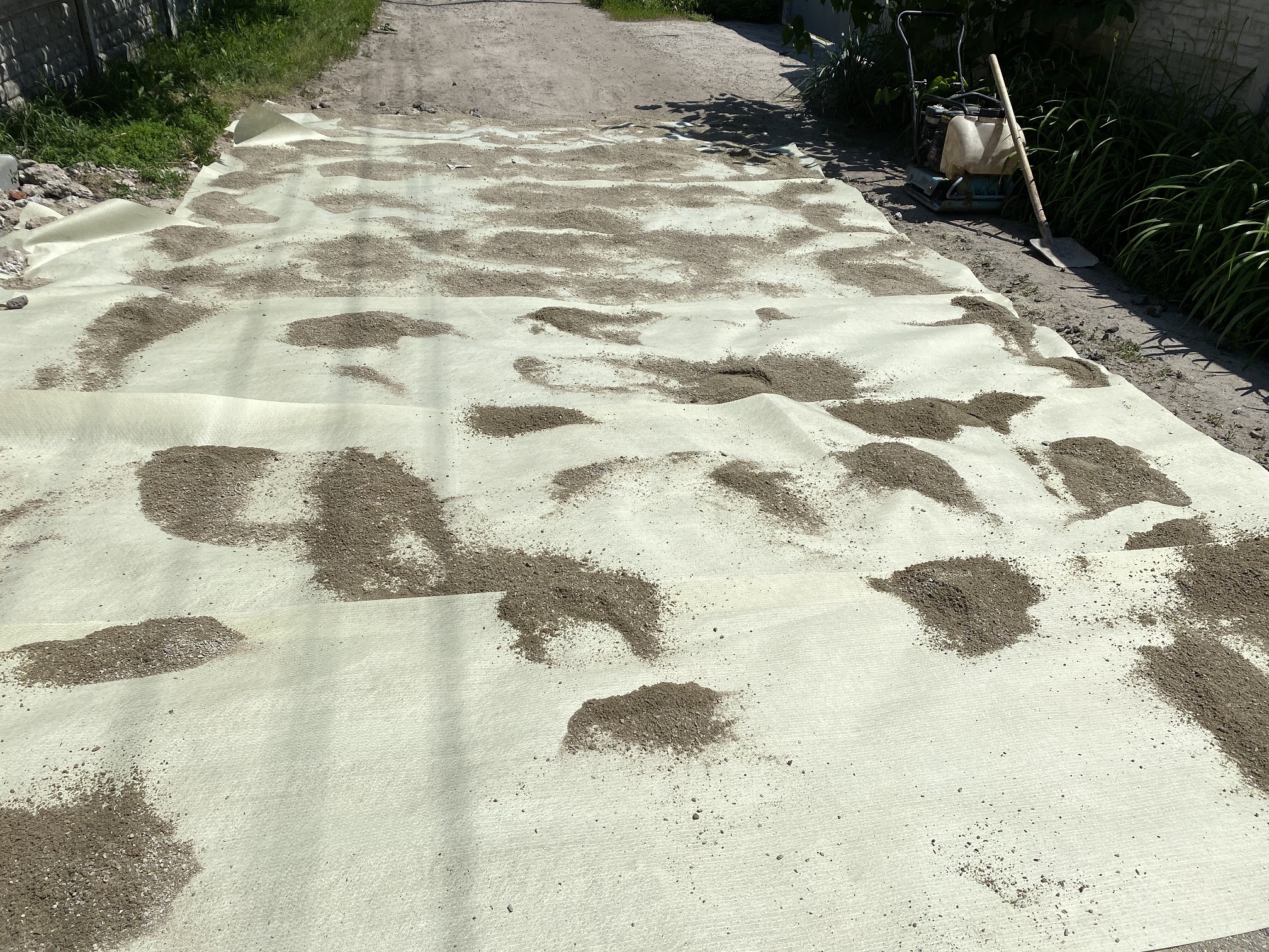

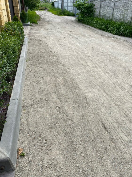

Ситуация с лужей на дороге перед участком сподвигла к ее засыпке.
Задумка такая. Засыпаю щебень в качестве дренажа. Присыпаю немного гранотсевом для расклинивания. Уплотняю виброплитой. Потом геотекстиль поперек дороги. И финальный слой гранотсева прим 50-70 мм. Уплотняю виброплитой.
Есть сомнения в толщине финального слоя. Но много сделать не вариант. Вода пойдет во двор к соседу.

Закончил дорогу. Пирог:
- гравий 50-70 мм
- геотекстиль Акваизол
- гранотсев 50 мм
Получилась стоимость материалов 70 грн/м2

Не будет оно нормально стоять. Увы.
Гранотсев с пылью, забьет поры геотекстиля. 50мм слой над геотекстилем, увы, тоже мимо, оч мало :-(.

Лучше бы наверное 50-70 прокатать, а потом расклинить 5-20, а потом уже финиш гранотсев или крошку.
Щебень просыпал гранотсевом для расклинивания и трамбовал плитой.
Потом геогтекстиль, гранотсев и опять плитой. У нас тупик. Машины не ездят. И высоты мало. Если выше, будет перелив воды во двор соседу.
А так она будет фильтроваться через дорожное полотно и всё равно под уклон стекать соседу. Ибо чудес не бывает. Зато не так заметно. ;)
Та пусть фильтруется. Главное чтоб лужа не стояла. А то как лужа начинает подсыхать оседает муляка. Как проедешь по нет, то 2 см грязи на колесе. И все во двор. Замахался выметать с плитки.
А сосед себе бруствер/дорожку сделал. К нему во двор не потечет. Не зря ж лужа образовалась. Ей деваться некуда.

Прошел первый добрячий ливень. Дренажем дороги удовлетворен. Луж нет. Вода ушла сразу.

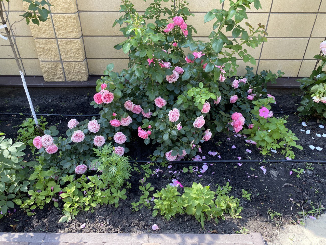

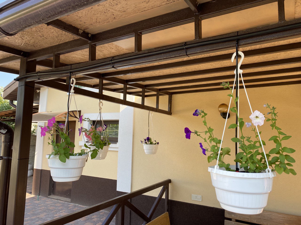

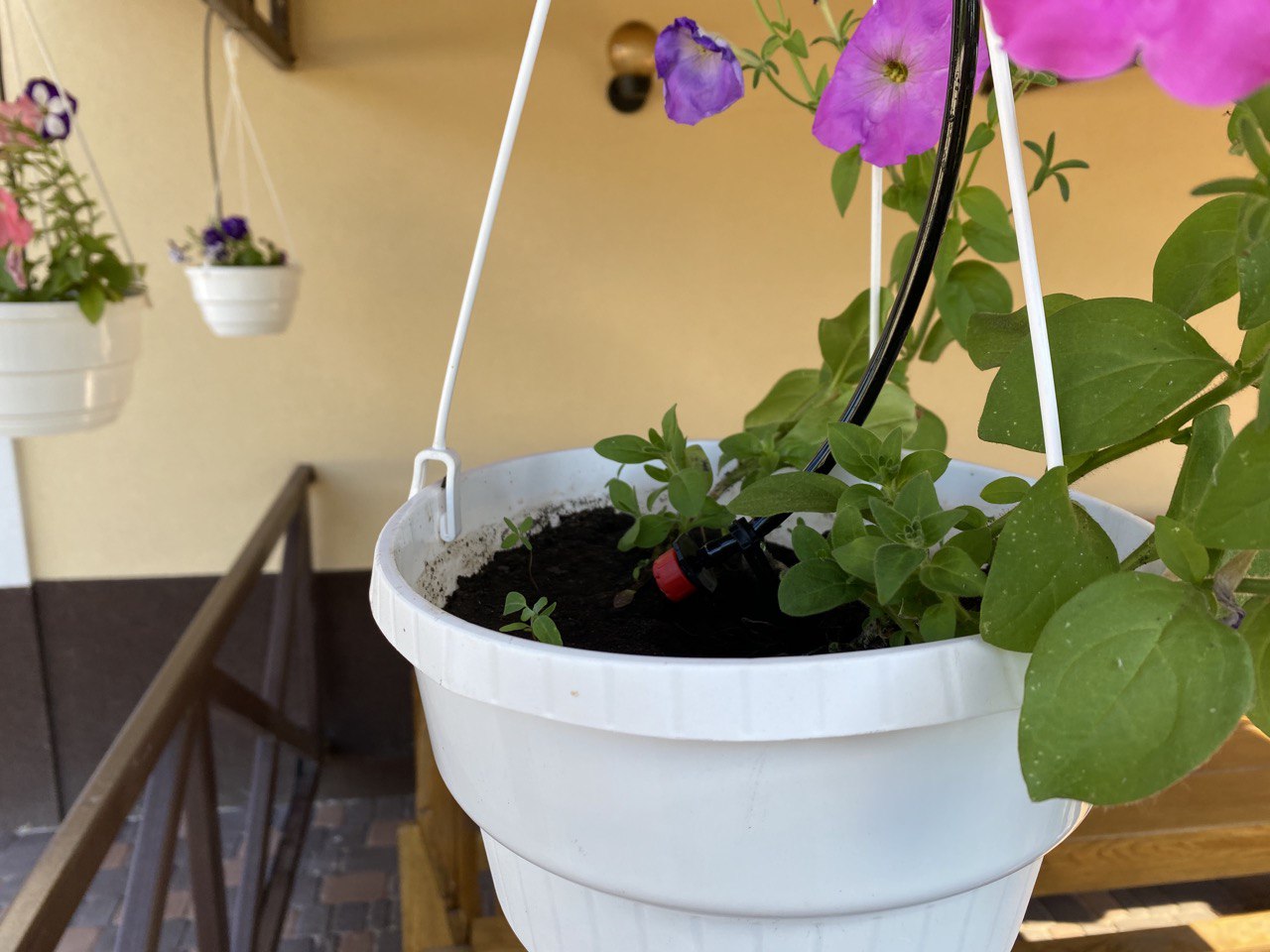

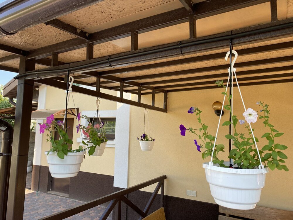

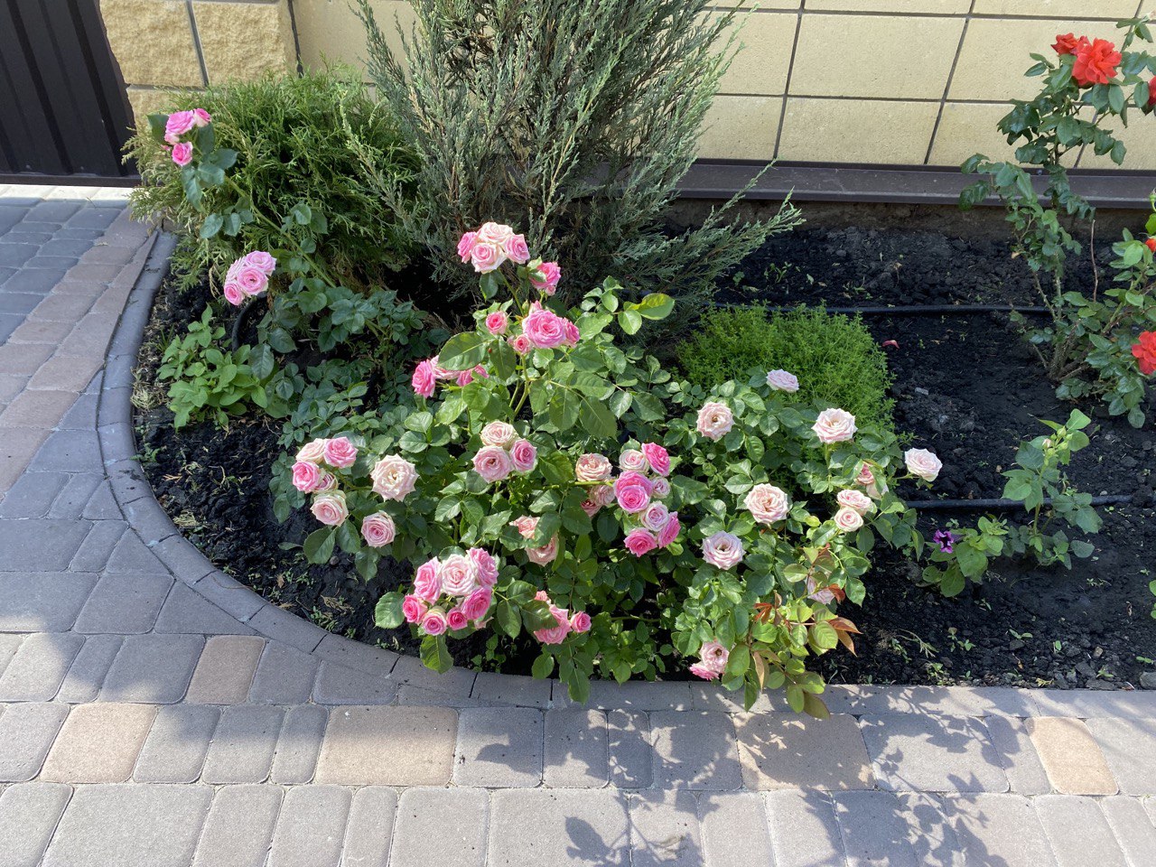

Подсмотрел у товарища полив растений в горшках и сделал себе.
Благо на контроллере есть свободная зона. Вывод из дома трубой ф16 и врезка гибкой трубкой. На конце капельница.

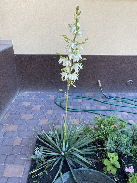

Ну и цветочки бонусом читателям.

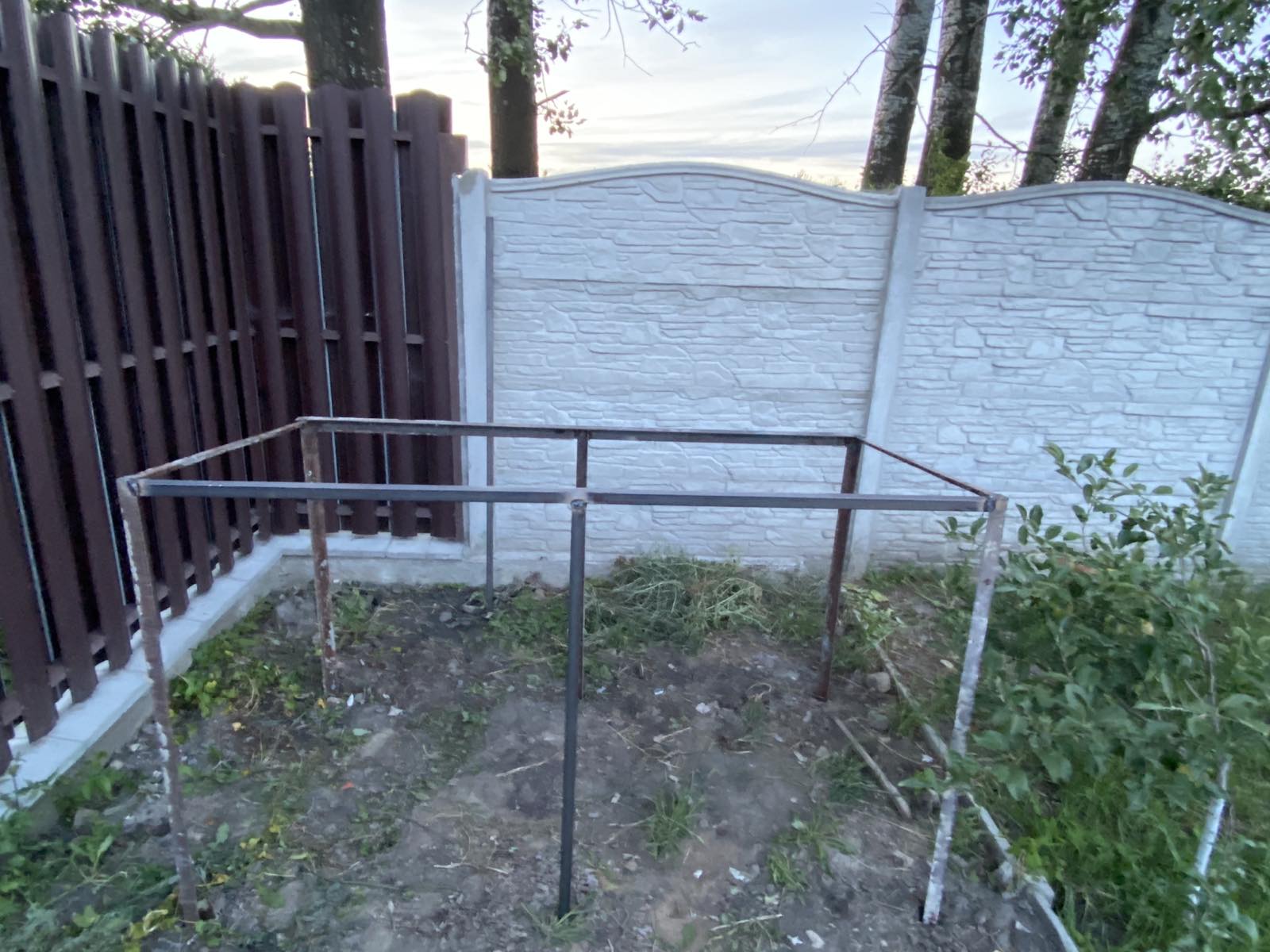

Решил сделать компост.
Собрал остатки всех имеющихся уголков и труб. Забил в грунт на 0,7м прим. Сварил каркас.
Обощью доской 150*25 свежепилом по бокам и сзади. Сделаю две дверки спереди. Крышка предусмотрена. Но позже. Надо понять надо ли она.
Т.к доска свежепил, то красить после монтажа и высыхания. Думаю добавить в олифу коричневый краситель и нанести на доски. Приму любой дельный совет.
размер: 2000*1000, высота 1200 мм

Я бы сверху посредине поперечину доварил. Разопрет бочкой.
Я хотел так сделать, но планирую посередине зашить доской в качестве перегродки. Типа сделать две камеры.
Начитался, что потом надо перекладывать из одной в другую. Или закладывать одну и пусть преет, а потом другую.
Не мало ли одной камеры обьемом 1 м3?
У меня на даче тоже на 2 камеры по 1,2 куба примерно каждая. Для дачи хватает. Правда я свежескошенную траву в основном на грядки выкладываю. Раньше дурной силы было больше - перекладывал из одной камеры в другую. Если за лето 2-3 раза переложить, то весной компост полностью готов. Сейчас уже лень. Заполняю за сезон одну камеру, а во второй дозревает прошлогодний. Так и меняются - через год. Поливаю кировоградским ЭМ-ками. За 2 года ящик полностью готов на грядку.
