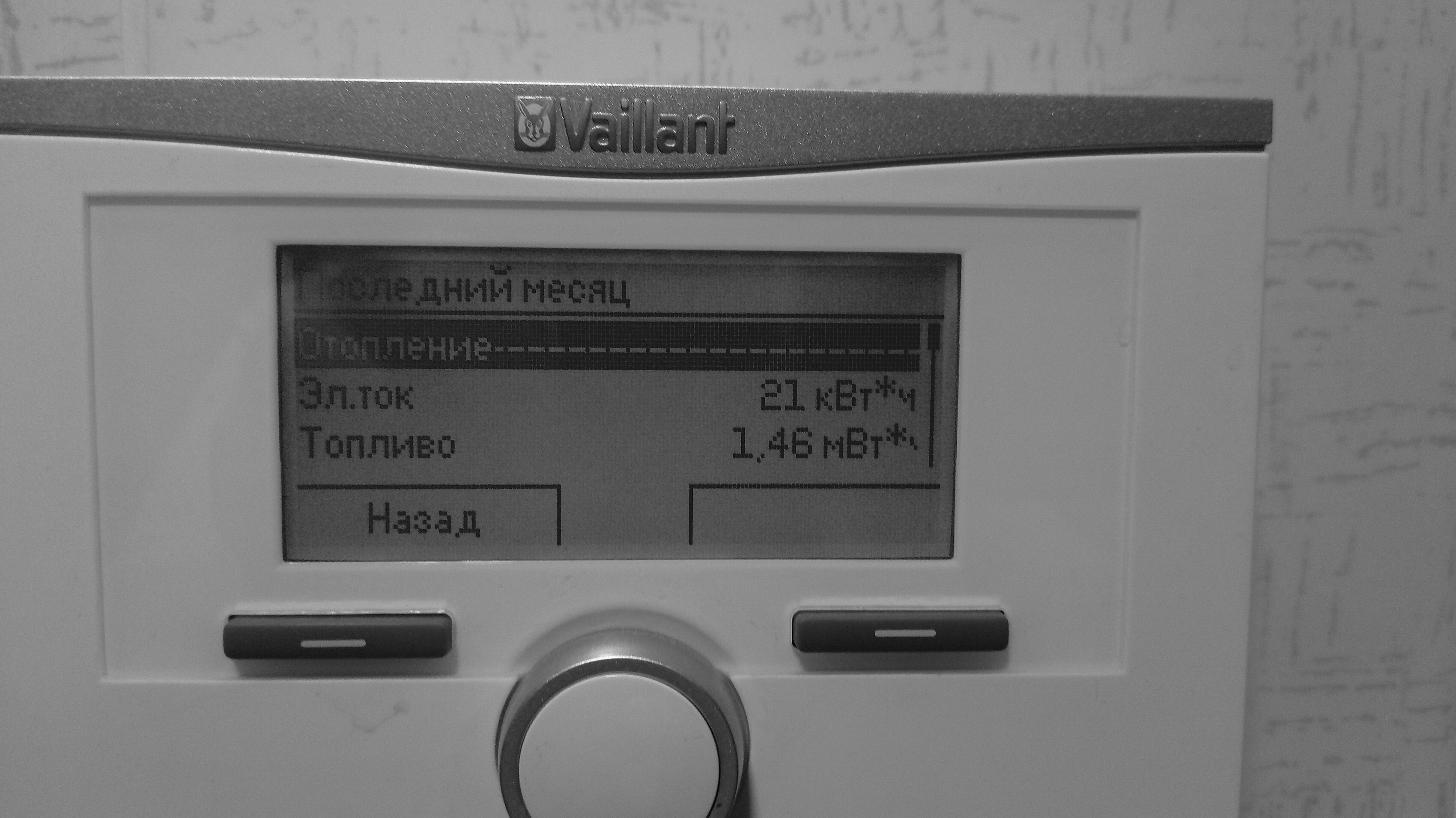

У меня такая же, как "по бумагам". 142 куба - 1460 кВтч.

Возможно, но сильно сомневаюсь. Миф о том, что газ бодяжат, конечно распространен в народе, только инструментально подтвердить никто не может. Все измеряется "по ощущению".

Тогда нечего на технику пенять :). Если Вам кажется, что расход газа больше ожидаемого, так бывает. И причина обычно не в калорийности газа. Просто ожидания завышены :).

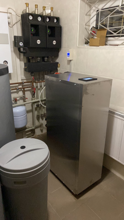

В 08.02.2022 в 12:47, Gitan сказал:
Не порадовали счета за электрику в январе и решил таки доставить ТН
Машина 12 кВт, инвертор. Геоконтур 160 мп
Догрев БКН через трехходовой. Управление рециркуляцией. Погодозависимая автоматика.
Удаленный мониторинг.
На входе стоит электросчетчик. Считает кВт, напругу,ток. Есть отдельный обнуляемый счетчик по кВт
aliexpress.ru/item/4000354201647.html?_ga=2.8859125.1380383127.1644317502-187109021.1644317502&sku_id=10000014022771460&spm=a2g39.orderlist.0.0.94fb4aa6Eg4MDl
Пока мониторю потребление.
Прошла неделя с момента установки ТН и можно сделать предварительные выводы.
Напомню, у меня теплый пол на 1 эт и батареи на 2 эт. Было управление термостатом на 1 эт.
1.В доме стало комфортнее/теплее. Тепловой насос постоянно гонит тепло в дом. Управление по обратке. При достижении темп обратки Тн работает на минималках. А при обогреве электрокотлом отопление работает в режиме старт/стоп. Нагрело 1 этаж и отключилось. На 2 эт бывает недогрев.
2.Бойлер косвенного нагрева БКН Kospel SW 250л. Подключил через трехходовой нагрев БКН до 42 град. Ранее бойлер грелся теном 2 кВт по ночам. А т.к тен стоит посередине бака, то нагревается только его верхняя часть. Реально горячей воды половина бака. Теперь имеем 250 л горячей воды, нагретой до 42 град. Греется очень быстро. В БКН спираль 1,6 м.кв
3. Потребление э/э. На сегодня Тн + насосы потребил 200 кВт. Потребление дома за январь 3500 кВт. Экономия ожидается существенная. Скоро поставлю датчик протока и точно посчитаю СОР. Ну или по концу месяца будет видно.
