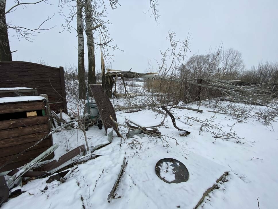

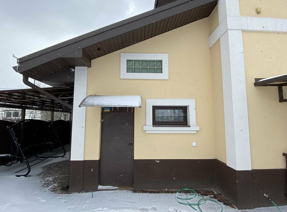

Прилетел "подарочек" от русского мира((
Повалило забор + тополь. Посекло осколками фасад. Выбило окна. Пару осколков залетело в дом и застряло в стенах.
Раздумываю как по окончании войны ремонтировать фасад.
Застряли осколки глубоко. Выковыривать сложно. Думаю задуть пеной и восстановить декоративную штукатурку.
Не вылезет ржавчина?

Нет, надо удалять все упоминания о войне. Есть остатки фасадной штукатурки 2 годичной давности. Надеюсь не засохло.

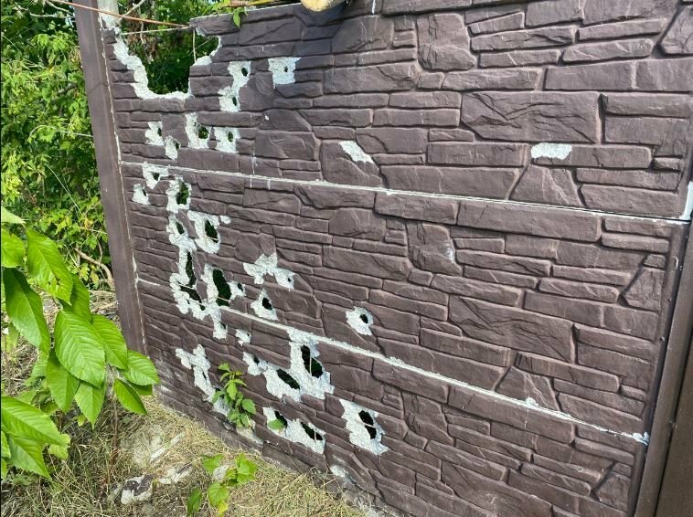

Те осколки, что у меня во дворе валялись, практически сразу начали ржаветь. У меня тоже несколько дырок в фасаде, все как назло в труднодоступных местах. Пока ничего не делаю, так иногда посматриваю))). Думаю что подтеки ржавчины рано или поздно будут.
что бы были потеки - должна попадать вода. Если зашпаклевать и покрасить - откуда она возьмется? ИМХО - если дырка в пенопалсте большая - взять клей-пену и запенить с пистолета, лишнее срезать и зашпаклевать.
17 часов назад, Undertone сказал:

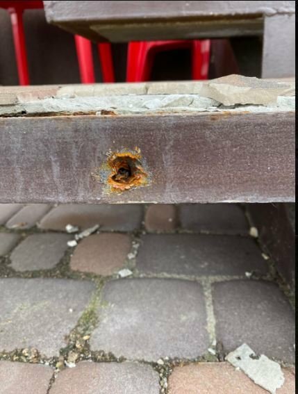

Осколки зашли в газобетон глубоко. Прим на 10 см. По тому как осколок пробил метал. уголок ступеньки можно представить скорость и энергию разлета.
Думаю надо изолировать от внешней влаги силикон/герметиком и зашпаклевать.

Практически все снаряды/Мины делают из высокоуглеродистой стали. ( чтобы обеспечить рваные края)
Ржаветь будет сильно. Герметиком обязательно, только я бы наверное выбрал полиуретан..
