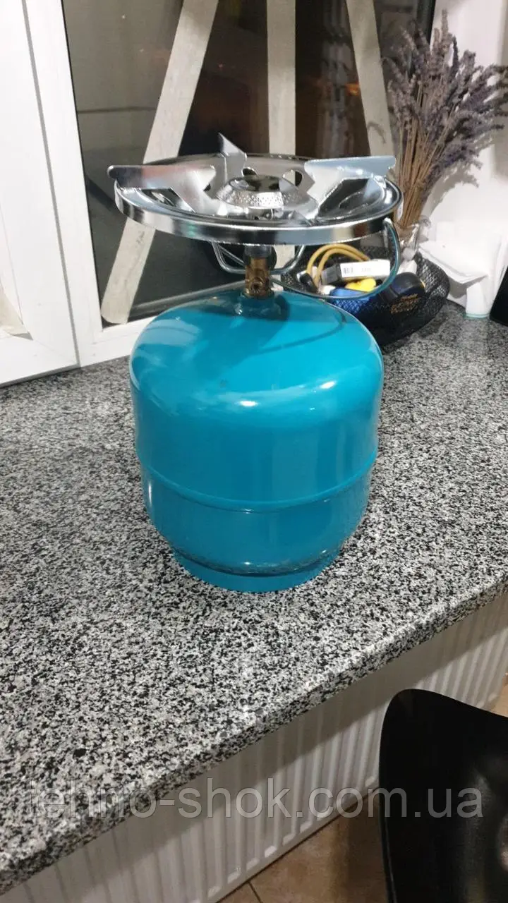

Использую туристическую плитку на газовых баллонах. Очень удобно. :)

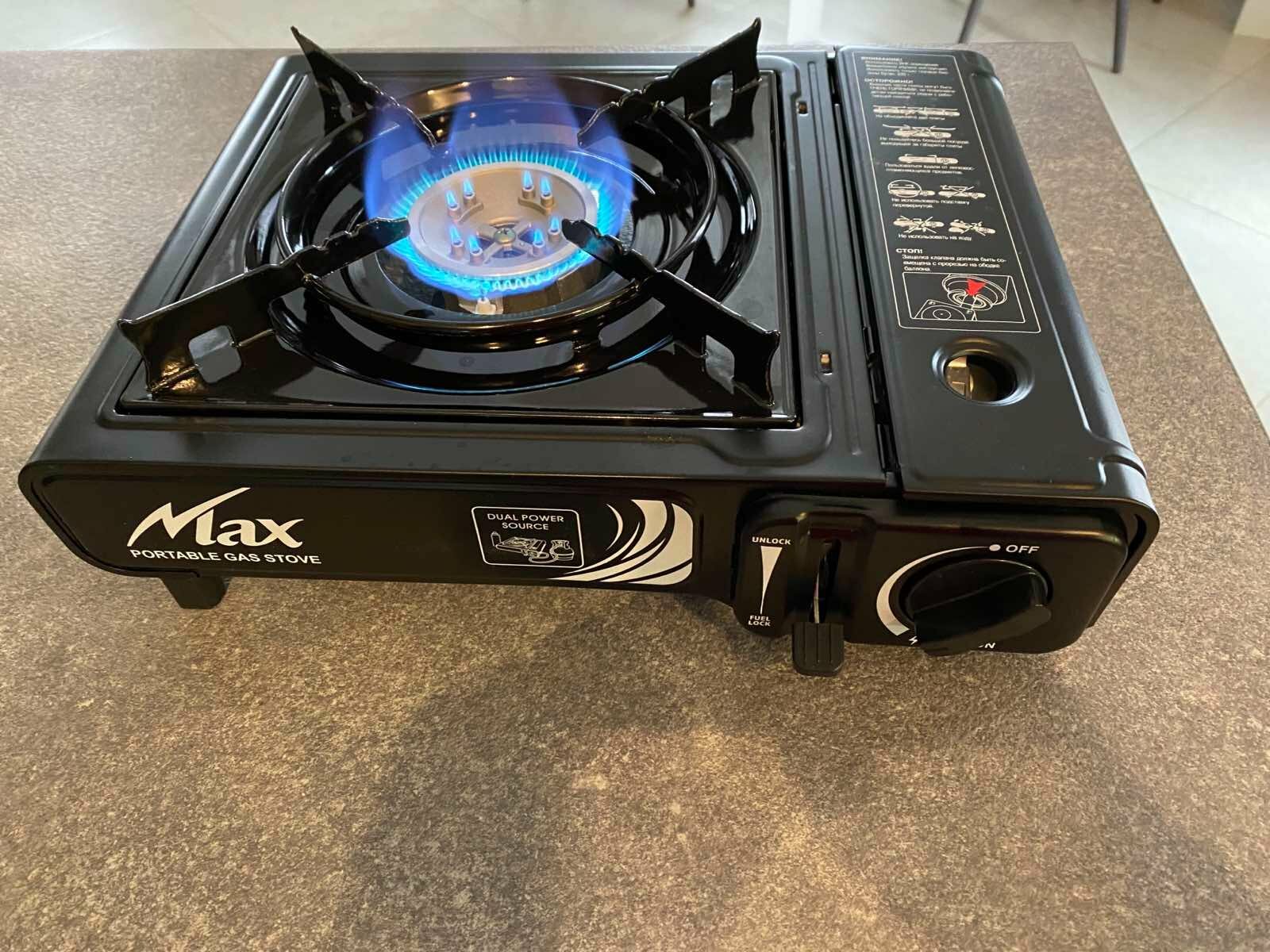

  Скрыть контент
Я теж сьогодні вперше випробував газову туристичну плиту іншой конструкції. Не сподобалось. В інструкції вказано що використовувати тількі зовні, але легкий ветерець був справжньою проблемою для впевненого горіння пічкі...
Спойлер
2 минуты назад, Vikctor сказал:
  Показать контент
Мы уже и прятать перестали газовую плитку как у @Gitan

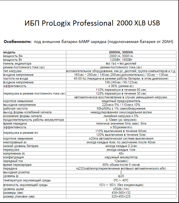

Решил разобраться с связкой UPS + аккум
Вижу, что зарядный ток UPSа всего 12А по описанию. Маловато. Быстрой зарядки не получится(
Не понял что за параметр "Время перезарядки" - 90% обьем после 8 часов.
Как понять каким током идет разрядка сборки аккум? Мерять?
1 час назад, Gitan сказал:
Ну если в пересчете на 12 вольт систему то это 48 ампер зарядный ток, это не так уж и мало, да и ваш свинец намного больше и не возьмет
Вот эти 90% как раз об этом и говорят, потому как в начале заряда будут все эти 12 ампер а потом ток начнет падать и к концу заряда это будет 2-3 ампера и еще часа 4ре

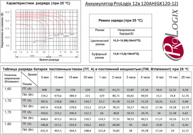

2 часа назад, Gitan сказал:
Есть кулонометры, они показывают что пришло что ушло и каким током, но можно просто клещами померять, если этого ничего нет то прикинуть что включено по линии 220 и разделить на 48 вольт
2 часа назад, mib сказал:
Это значит , что при 0,1С по графику разряд до 12В  - 3 часа/батарея?
3 часа*4шт аккум = 12 часов?
Змінено користувачем Gitan
0.01=0.1
1 минуту назад, Gitan сказал:
Это значит , что при 0,01С по графику разряд до 12В  - 3 часа/батарея?
Это я не понял :-)
У вас вроде 4 акб по 100 а/ч
В вашем случае это 100 а/ч 48 волтт
Зарядка в ибп 12 ампер 48 вольт
Получается ток чуть больше чем 0,1с
полностью разряженую батарею она зарядит за 12 часов
Но вы то батареи в 0 не садите, поэтому зарядка будет чуть быстрее, но стадию насыщения вот те 10% их никуда не денешь у свинца, там ток маленький свинец уже не принимает большой ток в конце, а время требуется и даже если вы добавите еще одну зарядку то это не на что не повлияет

В инете пишут, что мин порог разряда 10,5В. Ваши рекомендации не менее 12В. Можете пояснить?
10,5 это грубо говоря 0
12 это около 50%
Если разряжать в 0 то циклов заряд/разряд будет в двое/трое меньше, в моем случае с авто акб на порядок
