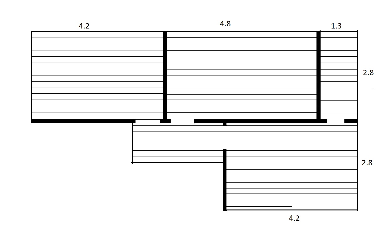

Доброго времени суток!
Друзья подскажите НЕ специалисту, хочу уложить ламинат в нескольких помещениях сплошным настилом без порогов в дверных проемах.
План помещений прилагаю.
Спасибо за внимания, Всем ДОБРА

я не специалист, но даже профи на такой шаг (единый контур) идут крайне редко и за другие деньги ) причина - перепады температур и влажности в разных помещениях, соответственно разная деформация покрытия. Поэтому как бы не советуют, но если очень хочется - то можно )

Если пол в одном уровне и заливался не менее 3 месяцев назад - смело укладывайте. Если сами не умеете или боитесь - обращайтесь. Укладываю с гарантией от вздутий, перекосов и т.д.
Если все таки сами и боитесь - обращайтесь в личку. Проконсультирую, помогу, если надо скину видеоуроки!

Не вопрос. Что интересует конкретно, какой узел или какая часть. Напишите в личку вайбер и я поскидываю. Делал видео сам, не режисер, может что-то упускаю. Переспрашиваете и в течении дня сделаю дополнительное видео и скину.
То есть произодители ламината (причём все) ничего не знают о своём продукте.
В инструкциях пишут всякую лабуду.
Я Вас правильно понял?
Я Вас правильно понял?[/QUOT
Ну конечно же нет. Они в инструкциях пишут основные требования и ксати не все на которые распространяется гарантия или не сохраняется. Одна фраза Типа " с детальной инструкцией ознакомьтесь на нашем сайте", не предполагает выбора для покупателя. Вы зайдете ознакомитесь или нет, но обязаны будете соблюдать инструкцию выложенную на сайте.. В т же время слова "Рекомендуем", "советуем" и т.п. однозначно ни к чему не обязывают клиента. И в инструкции по эксплуатации не будет требований однозначных по любому вопросу если в краткой инструкции в пачке будет по тому же вопросу стоять знаменитое РЕКОМЕНДУЕМ!
