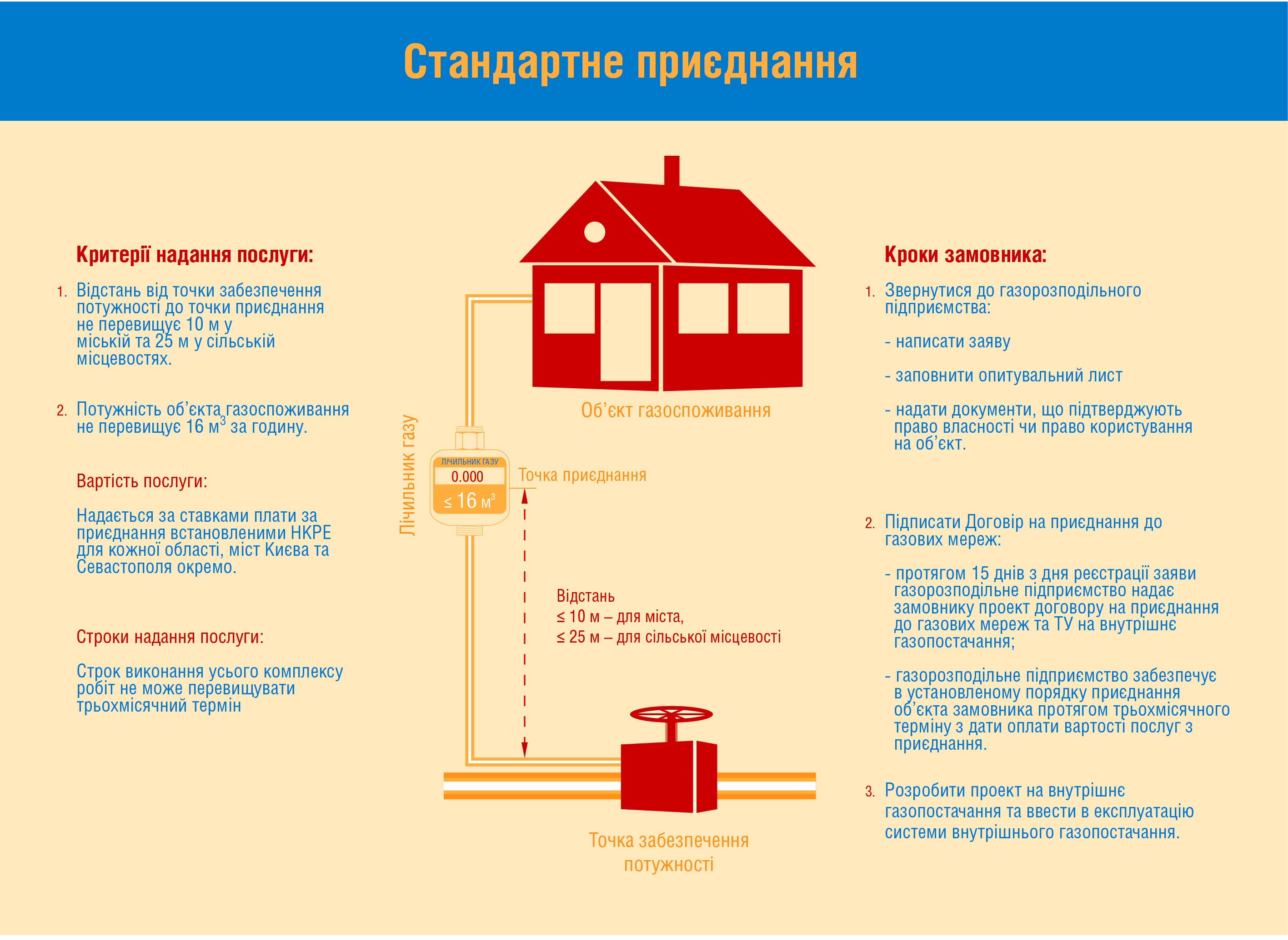

Вам необхідно звернутися у філію по експлуатації газового господарства Вашого району ПАТ "Київоблгазу". Яка саме філія, підкажуть сусіди з газом згідно своїх абонентських книжок або договорів на газопостачання.
Игорь&Ира, дякую. Незалежно від стандартного чи нестандартного приєднання, правильно я розумію?

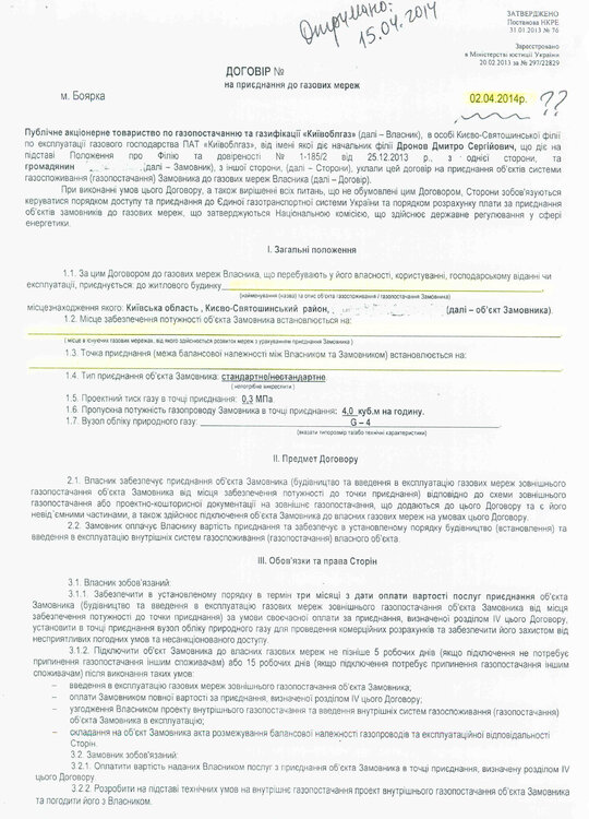

Моя эпопея продолжается, был сегодня в Бояркой газ.конторе. Напомню, я написал заявление на подключение 18 марта, долго гнули линию партии о передаче труб власника на баланс.... После нескольких обращений с предложением написать об этом письменно, предложили приехать подписать договор и оплатить за стандартное подключение. Читаю договор, а там полно пустых строк. Мне не нравится подписывать договора с пустыми страницами :D
Місце забезпечення потужності: _________ (пусто)
Точка приєднання: __________ (пусто).
Спрашиваю, когда будем вписывать? Ответ: -Когда приедет мастер на объект. Говорю, давайте тогда и подпишем договор. -Не получится, надо сначала подписать договор. Спрашивает, кто будет делать проект на внутр.газ.обеспечение? Говорю, пока не знаю, а сколько стоит сделать у вас? -Не знаю, в зависимости от сложности проекта. Говорю, тогда дайте мне ТУ, я буду искать проектанта. -Не дам, пусть он прийдет, я ему выдам.
Вот такой "содержательный" разговор состоялся у меня:)
Как всегда, нужна ваша помощь:rolleyes:

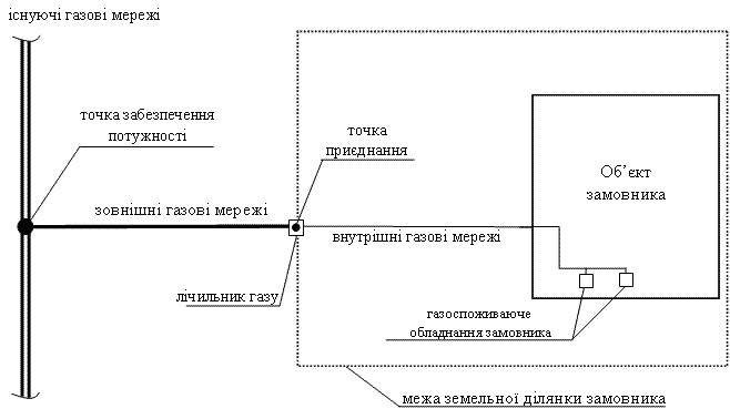

1. Когда определяется точка балансовой принадлежности? Перед или после подписания договора?

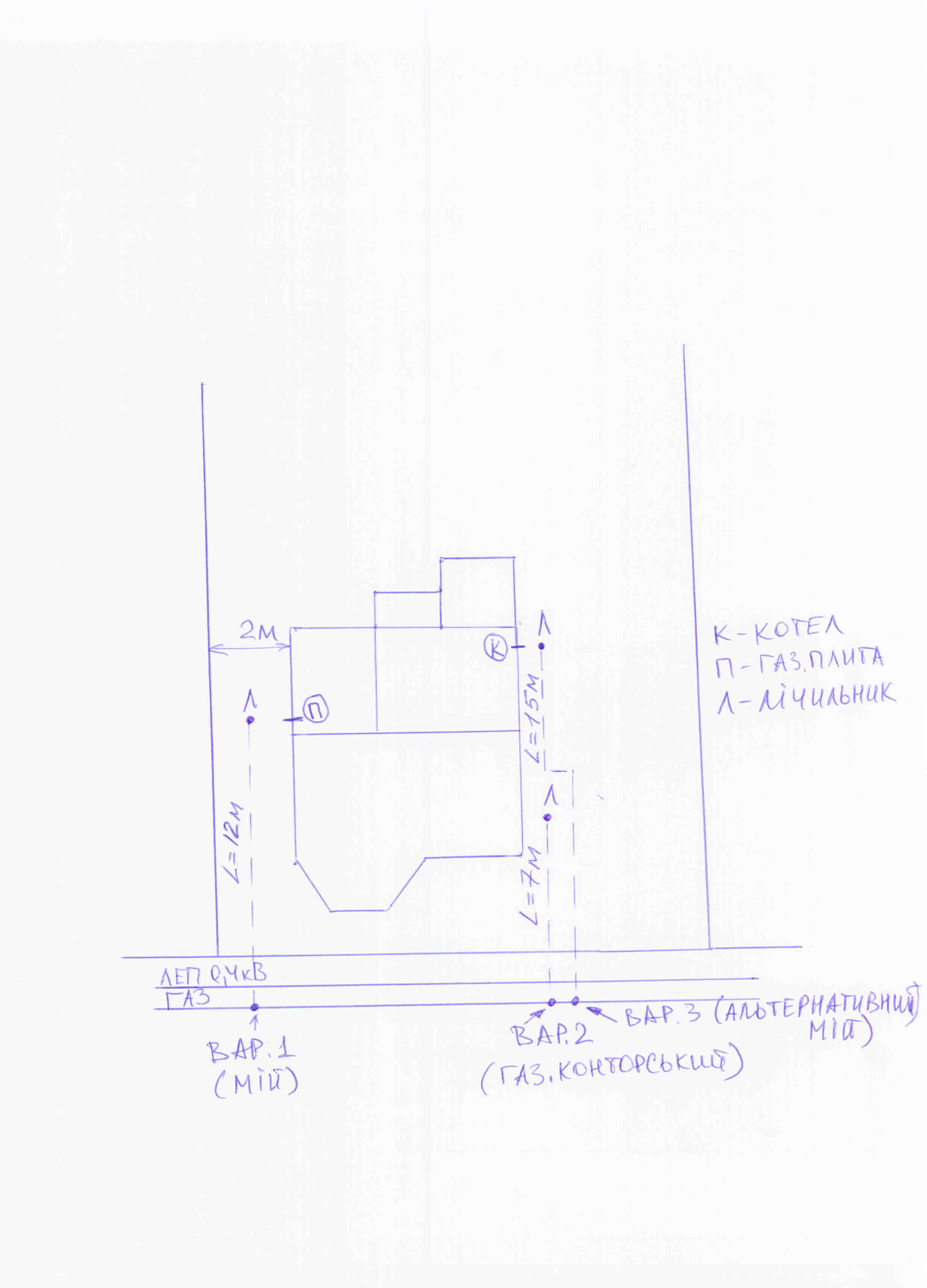

2. Я хочу счетчик возле дома (в 25 м вписываюсь), а контора хочет повесить его на забор. Кто прав?
3. Сегодня 15 апреля, а договор от 2 апреля. Стоит ли настаивать на исправлении на дату подписания? Хотя на приєднання дается 3 мес. с даты подписания, значит мне даже лучше, что сделают раньше или я ошибаюсь?
4. Когда принимали заяву, сообщили номер и дату, когда выдали договор - я подписи не ставил нигде, так и должно быть?
5. ТУ выдать должны мне или только проектанту? Когда?
6. У кого лучше (дешевле) делать проект, в газ.конторе или искать частника?
7. Труба до счетчика ПЕ - полиэтилен, в земле (я так понимаю), а после счетчика я могу хотеть проложить в земле?
Незалежно, правильно.

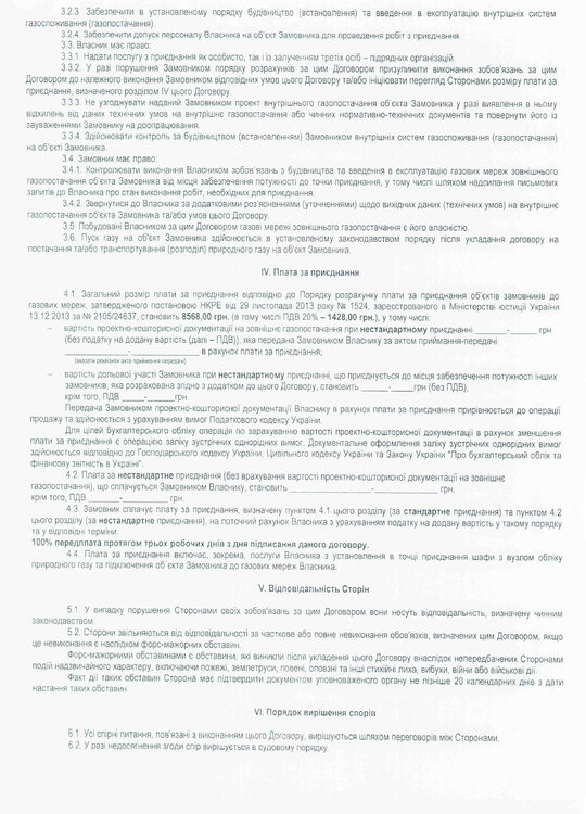

А кому это понравится? Кстати, если договор не прошит, можете потребовать подписи на каждом листе.
При подписании Договора введите дополнительный пункт, что ... будут детализированы в дополнительном соглашении, которое является неотъемлемой частью Договора.
См. схему.
У Вас приоритет.
Вы ошибаетесь, так как райгаз тоже не дурак просто так урезать себе сроки. Идите по факту, чтобы не оступиться.
Заявления надо писать в 2 экземплярах: второй с отметкой - в домашний архив. Нет подписи - нет спроса. (С Вас).
Вам.
В конторе - будут любить, у частника - можно дешевле.
Можете.

1.Перед договором.
2.Обе стороны, т.к. газконтора может командовать на Вашем участке с вашего согласия.(Напишите заявление.)
3.Газовики "прикрыли тылы":). Срок присоединения начинается с даты оплаты(см. в договор).
4.:unknown:
5.Вам и в течении 15 рабочих дней с момента регистрации заявления(которое из п.4).
6.Дешевле может быть у частника, но проект надо еще согласовать и по срокам проще давить газовую контору с помощью жалоб.
7.ДБН это допускает, а вот местные особенности(:fool:), но попытаться надо!
Мое мнение, на заборе не есть проблема.Сейчас и электрики на столбах вешают.Это их собственность.Вы хотите отвечать за это?

Схемы по стандартному присоединению (обещанные в сообщении # 1266):

А вот по поводу моего приоритета в выборе места установки СГ (счетчика газа), сегодня приехал на объект газ.конторский мастер и рисует свою точку установки СГ, которая мне не очень нравится. Вот схема
Говорит, что по моему варианту (вар.1, труба слева от дома) расстояние между забором и домом недостаточное для прокладки газ.трубы, предлагает справа от дома (вариант 2) и если бы не ЛЭП по улице, то вообще установить СГ на заборе, но поскольку там ЛЭП, то 5 м вглубь участка. А я бы хотел спрятать СГ за домом (вариант 1) и поставить его рядом с входом трубы в дом - мне кажется, так будет дешевле на втором этапе (внутреннем газоснабжении). Как крайний вариант, если действительно есть требования ДБН по ширине между забором и домом, тогда вариант 3, справа от дома, но до самого ввода в дом, а не посредине участка, ведь 25 м соблюдается.
Скажите, как быть, на что ссылаться чтобы иметь приоритет? :)
