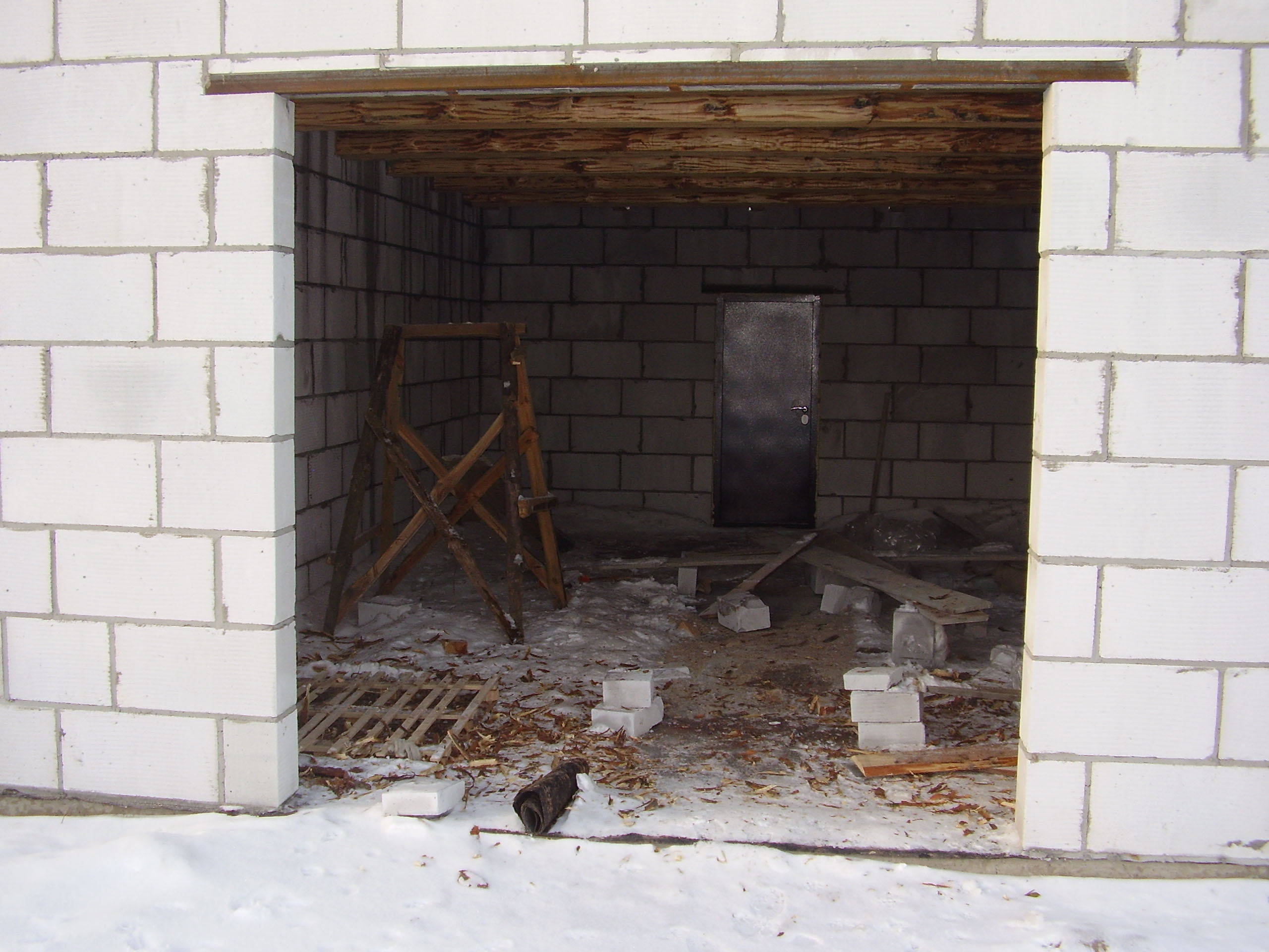

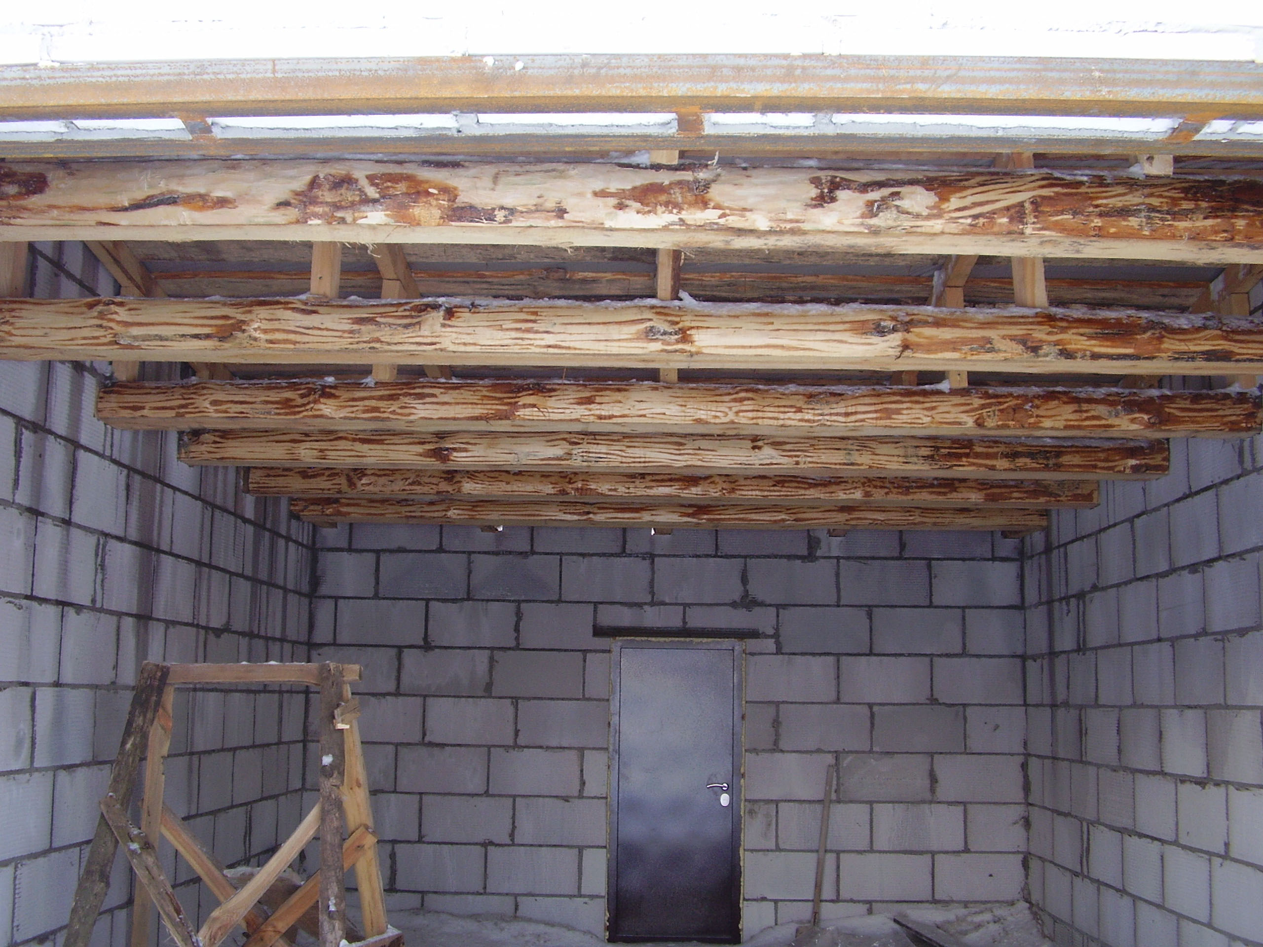

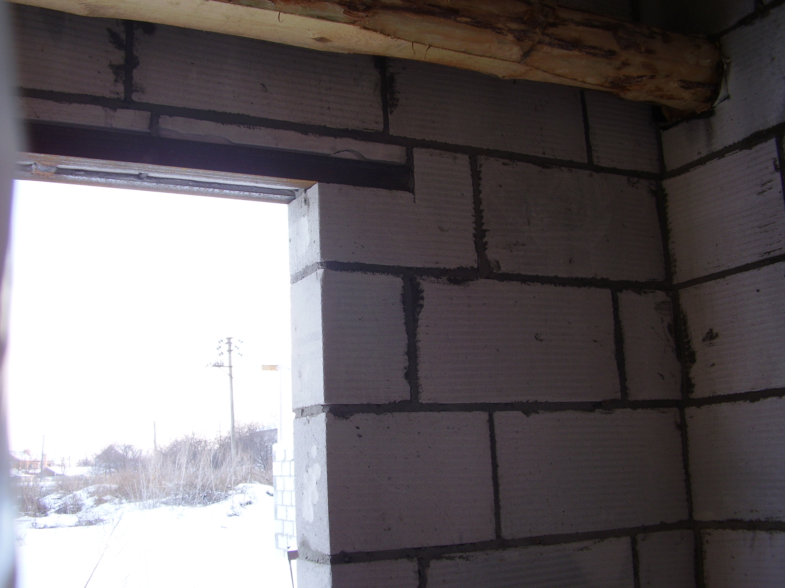

Прошу порадити з воротами(див.фото).Розміри: 2500мм(Ш)*2400мм(В).
Цікавить слідуюче:
1). Чи це стандартні розміри?
2). Чи варто кріпити ворота до непоштукатурених стін?
3). Автоматику потрібно кріпити до балок, а потім підбивати потолок, чи спочатку формувати потолок, а до нього вже кріпиться автоматика?
4). Чи справді зараз(зимою) вигідніше купувати ворота і на скільки?
5). Який комплект порадите (ворота+автоматика+установка) в рамках 12 000 грн.
Стосовно марки воріт, то вирішив - Алютех. Оскільки, Дорхан не беру навіть до уваги, Херман - дорого.

2). Чи варто кріпити ворота до непоштукатурених стін? (бажано поштукатурити перемичку та стіни зліва та справа пройому)

1. 2500х2400 - такой размер сделается без проблем
2. не рекомендую. чем ровнее стена, тем плотнее будут прилегать направляющие. значит, не будет щелей. и при перепадах уровня можно перекосить направляющие (при определенной харизме монтажника)
3. лучше поставить на теперешний потолок. потом обошьете
4. да
5. алютех с торсионными пружинами (над проемом), перемычка позволяет. автоматика came v6000, nice spin21

В вашем случае лучше всего действительно полностью оштукатурить гараж изнутри, поскольку при оштукатуривании боковых стен раствор будет попадать в направляющие, отчистить которые будет проблемно. С улицы желательно пока не штукатурить, поскольку крепить торсионы желательно шпилькой насквозь через стену. Потолок желательно тоже пока не подшивать.

Исходя из алютеховского каталога - проезд по высоте в свету уменьшиться на 95 мм (Н2), кроме того при исполнении потолка из балок существует большая вероятность установки дополнительных перемычек между балками (увеличивается стоимость самих ворот + стоимость доп. работ). Про количество элементов - мое личное мнение, никому его не навязываю.
