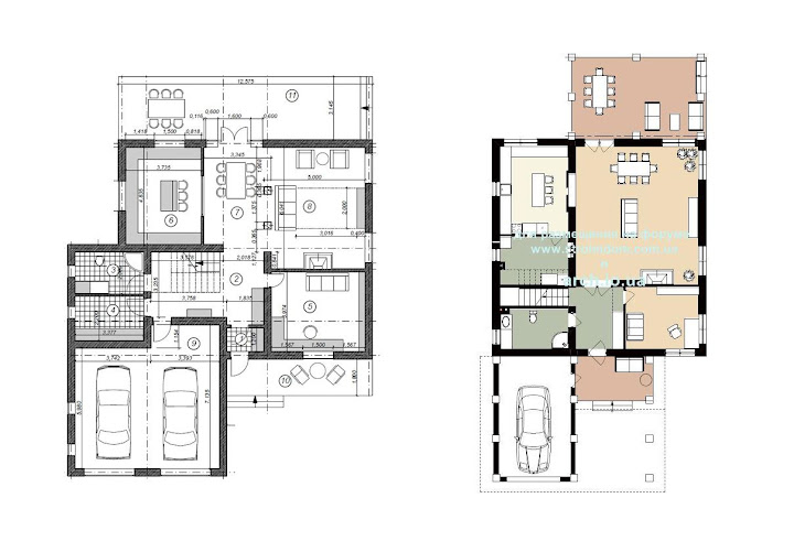

я долго думал, как ответить на этот вопрос.
С одной стороны, я не занимаюсь поиском и распространением ресурсов с чужими проектами. Я имею ввиду не магазины по вторичной перепродаже проектов или продаже типовых проектов, где представлена только поверхностная информация о проекте. А ресурсы где кто-либо выложил действительно полный пакет документов из проекта. Тут вопрос и этичный и соблюдение авторских прав.
чтобы ответить на этот вопрос, я приведу два варианта планоровки одного и того же дома, сделанных разными архитекторами. Тут вопрос не в количестве проставленных размеров (это рутинная работа, на которую много ума не надо), а в эффективности планировки.
На картинке слева вроде все помещения есть, но если разобраться в конструкциях перекрытия и фундамента, становится очевидно, что лестницу опирать не на что, перекрытие нужно делать монолитное, что дороже сборных панелей, с прохождением стояков, вентканалов тоже есть трудности. Другими словами, при аналогичном наборе помещений и их принципиальной компоновки разница в цене строительства этих двух вариантов в пользу правого, причем эта разница в несколько раз превышает стоимость проектирования, а если еще учесть фасады, второй этаж.. Плюс второй вариант более узкий, и оставляет больше свободного места на участке. Что в данном случае тоже играет непоследнюю роль. Вот в этом и заключается основная разница между проектами на стадии основных решений. А есть еще куча мелких тонкостей, которые прорабатываются на стадии соласования техзадания на инженерное оборудование.

явные косяки есть?
Последний из трех вариант - самый продуманный по конструкциям, остальные - реализовать без переделок будет сложно.
вы имеете в виду канализацию-воду итд?
Нет, канализация и вода - это инженерные коммуникации, а конструкции - это несущие стены. Если они сделаны правильно, видно на что опирать перекрытия, лестницу и крышу - тогда дом можно без проблем строить.
Да, это я ляпнул :)
Спасибо. Дом по идее одноэтажный, перекрытия крыши планируются деревянные балки.
По идее проблем вообще быть не должно.
Я ошибаюсь?
Да, это я ляпнул :)
Я ошибаюсь?
Дом то одноэтажный и балки деревянные. Но перекрытие то будет. И балки желательно не на перегородки опирать, учитывая, что их длина не может превышать 6 м.
