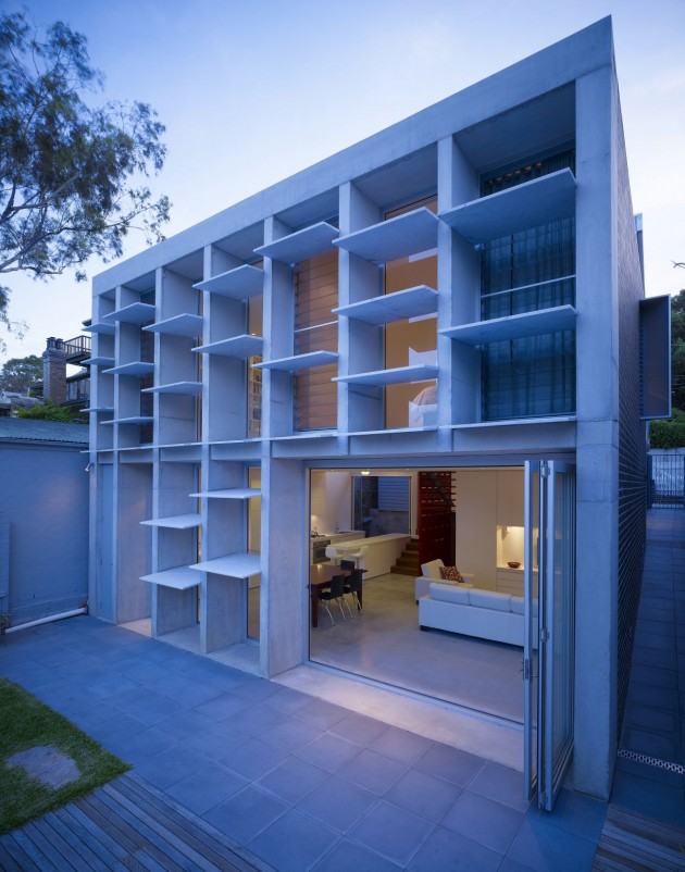

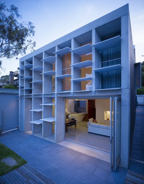

Вот к примеру, без ондулина и онанизма.
Сколько стоит и где построено?
а каким местом это привязано к узкому фасаду? ;-)
Дело в том что мне никто не запретит построить дом шириной 10-12 метров, просто мне кажется что если участок вытянутый, то и постройки на нем должны ему соответствовать и как вариант я рассматриваю дом с узким фасадом.
.....Думаете я имею ввиду двускатную крышу, покрытую ондулином? Без деталей, без ветровых досок, с пластиковой вагонкой?

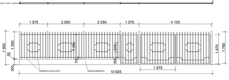

собираюсь забор на фасаде участка заменить.
Центр города и все такое.Просто так, самостоятельно, поменять - могут потом вопросы возникнуть.
Привык ставить в известность разные конторы, по разным вопросам - заказными письмами.Не люблю я их всех.Ходить по них - пытка для меня.Веду часто переписку. Как не странно - довольно успешно по многим вопросам.
Суть вопроса вот в чем.
Сделаю я проектик забора на фасад, вставлю в письмо.
На какую нормативную, законодательную базу надо и можно ссылаться при установке забора по фасаду участка ?

Есть главный документ - "ПЛАНУВАННЯ І ЗАБУДОВА МІСЬКИХ І СІЛЬСЬКИХ ПОСЕЛЕНЬ ДБН 360-92**"
а в нем пункт 3.19
Поверховість забудови, граничні розміри житлових будинків, площа забудови, вимоги до господарських будівель, їх складу, огорожі ділянок, благоустрою території встановлюються місцевими правилами забудови в залежності від розміру ділянок, умов інженерного обладнання, інсоляції будинків та територій, інших нормативних вимог, регіональних традицій.
Огорожа присадибних ділянок не повинна виступати за червону лінію вулиці.
Тоесть требования к заборам могут быть разными, в зависимости от города или села, региона. Прописаны или не прописаны местными правилами застройки.
Так я на это и рассчитываю.
Отправлю им свой проект.
Пускай смотрят и официально вносят свои замечания, если такие будут.
Думаю, если проект сделаю по границе участка - по красной линии, высота забора - 1,6 метров, то - проблем не будет.
Напишу заказное письмо в форме официального обращения-заявления - на имя главного архитектора города.
По-идее в 15-ти дневный срок - должен получить официальный ответ.
Проект - что-то подобное как на картинке ниже.
