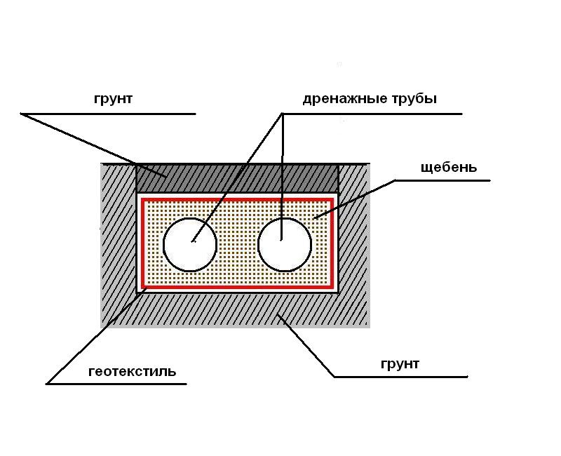

Если мы с Вами об одном говорим, - тоесть вокруг дренажной гофры будет-ли щебень (подсыпка)? - Естественно да, и ЭТО все вместе с дренажными трубами завернуты в геотекстиль! См. рисунок

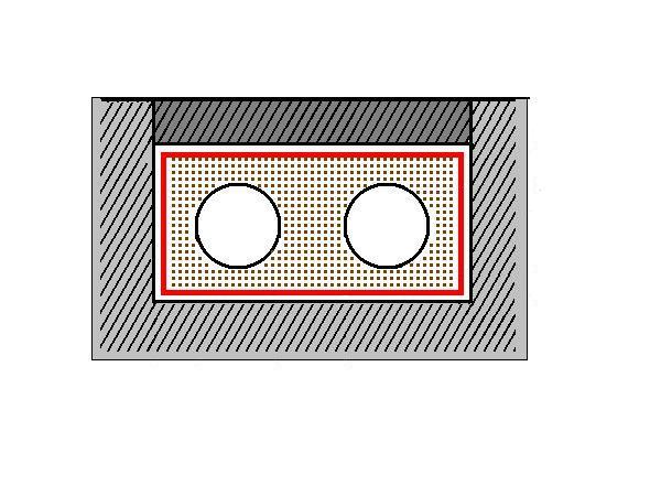

Вот дошел до такого вывода. Может будет полезно, - расписал по рисунку детально.

Трубы тоже в геотекстиль нужно...если они без фильтра.

Однозначно это еще один дополнительный фильтр который отложит Ваше беспокойство по поводу того, что заилилась система или нет. А какие мнения против ГТ при обмотке им трубы???Понизит пропускную способность???:unknown:

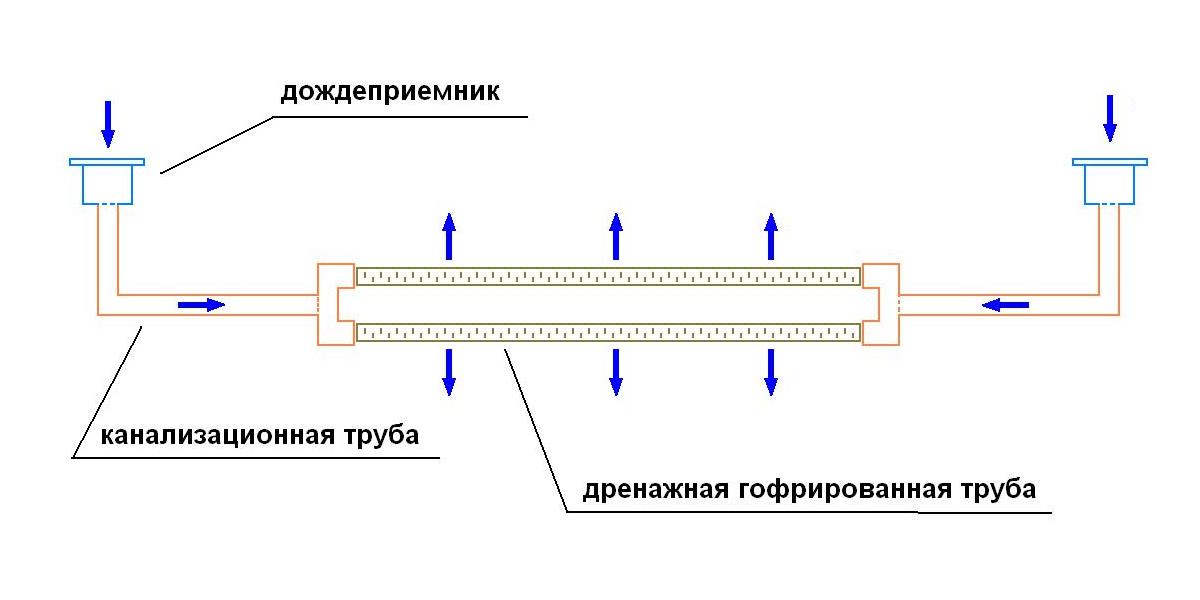

Нужно с крыши дома и с крыши гаража "убрать" воду (во время дождя). Чтобы двор или в перспективе газон, не плавал под водой, хочу с 2-х крыш запустить под землю воду в дренажную систему как в сообщении

Вот и нарисовал примитивную схемку системы...

Не думаю, что такое решение будет правильным, так как дренажная труба предназначена для сбора грунтовых вод и отвода под уклоном, а у вас получается что она будет собирать воду плюс к этому вы заглушили ее с обеих сторон и воде некуда уходить. Тоесть вода после дождя плюс грунтовые будут в трубе до того момента пока все не попрет назад через дождеприемники. В данной ситуации рекомендовал бы устройство поверхностного отвода лотками- основная линия по центру между домом и гаражом, и примыкающее- перпендикулярные лотки от водосточки.В конце основной линии ставье пескоулавливатель, а дальше ПВХ трубами к колодцу.

Думаю действительно нет смысла обьединять две крыши в одну трубу... все-таки для каждой сделаю отдельно.

ИМХО. Вода с крыши попадает в дренажную перфорированую трубу и вытекает с нее через щебень и геотекстиль в слой грунта. Колодца на участке нет, и думаю делать не буду (нет места) - и вместо колодца советовали из практики такую примитивную систему, как и запланировал я себе.

Возможно и такое решение имеет право на жизнь, но тогда лучше вместо дренажной трубы положить пластиковую канализационную с хорошей перфорацией, например дрелем просверлить отверствия диаметром 10 мм и ее также завернуть в геотекстиль - это вероятность того, что вода будет уходить выше чем у дренажной, так как в ней очень мелкие отверствия. Но в данном случае также стоит учесть уровень промерзания грунта в ваше регионе и зарыть пониже....ИМХО
