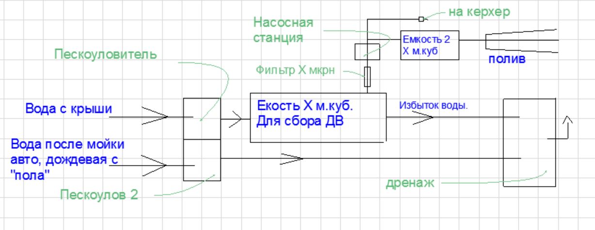

Я так понимаю есть два варианта как поступить с дождевой водой. С первым все просто собрали воду, пропустили ч-з пескоуловитель и в дренаж.
Второй вариант ПОВТОРНО использовать дождевую воду. Для этого нужно спроектировать более сложную систему.
Собираем воду с крыши--- -пескоуловитель----первичная емкость для сбора(объем????????)-----дренаж.
С первичной емкости берем воду на:
- мойку авто, дорожек;
- во второй резервуар для полива. (второй резервуар на солнышке, подогревает и поливает); Как вариант разместит на чердаке.
-можно ли подключит дворовой унитаз к второму р-ру?
Нужны ли в системе фильтра грубой очистки, куда их влепить?
Какой насос нужен и куда его лучше поставить?
"Схема использования дождевой воды"
Мне нравиться, надо доработать и внедрять.

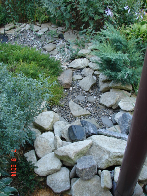

а мне больше нравиться такое решение отвода дождевой воды DSC09902.JPG.f436bf1f87d45f97663084ac406d5f96.JPG
