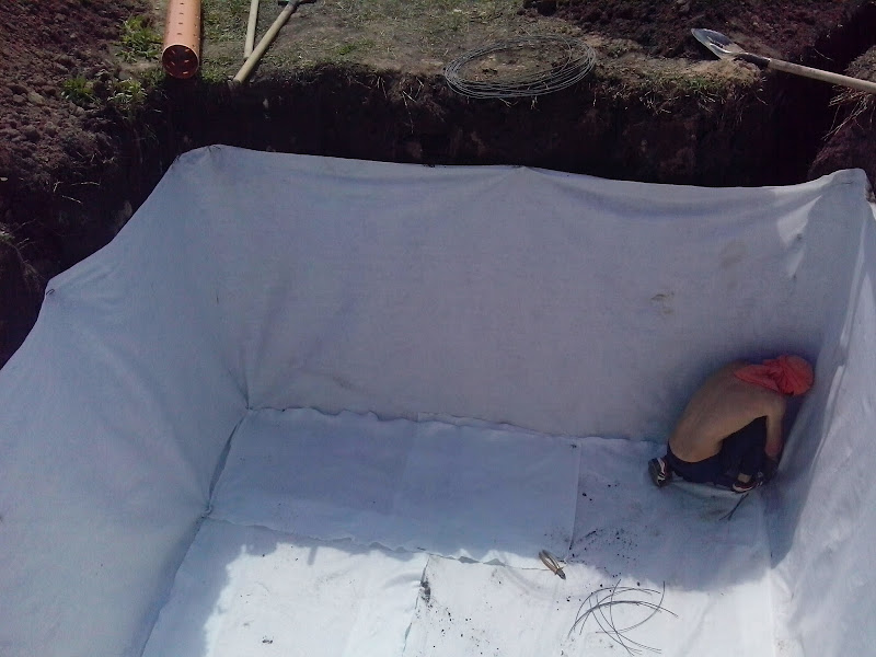

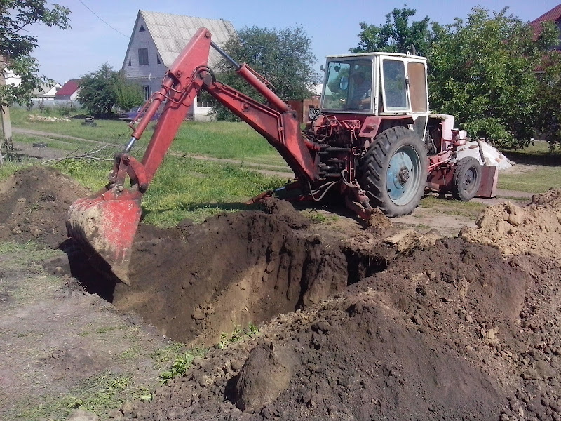

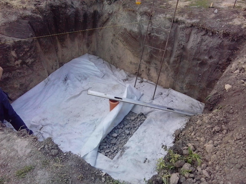

Кільця навіщо??? Копаєте яму, бажано не менше 7м від фундаменту. Вистилаєте геотекстилем. Засипаєте щебнем крупної фракції. Вода яка накопичиться в щебні, має через геотекстиль відходити в грунт. В кільцях, вона це робитиме лише вних, відповідно процес буде довшим.
В мене 6м.куб., площа даху не менша. Ніразу не було такого щоб не вистачило ями для прийому води.
Вважається частиною досвідчених форумчан, що на дно я дарма поклав полотно. Але по факту з 2016року все ок.

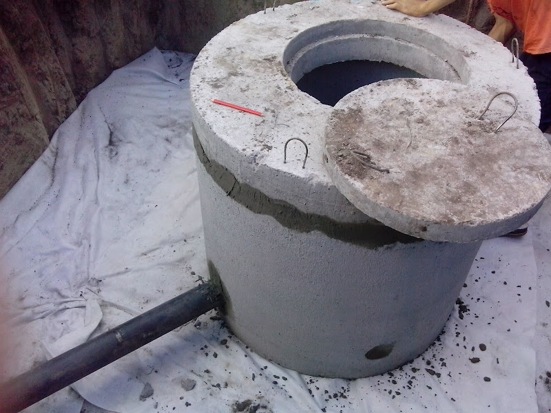

Вирішив перестрахуватися, тому вставив 160мм канашку з купою отворів. Типу якщо раптом що, то туди можна погрузити насос для відкачки.
Ну і метрове кілечко, як місце через яке врізатимуться труби + доступ до канашки під насос
