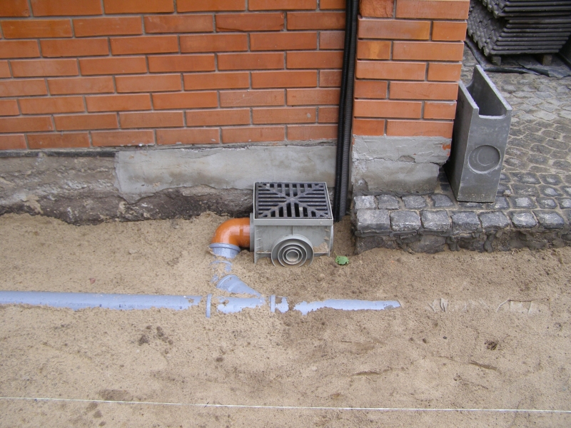

Используйте пластиковые квадратные ливнеприемники с пескоуловителем, типа такие:

И еще вопрос. Чего все так прицепились к канализационной трубе и устройству в ней перфорации? Не проще ли покупать уже готовую перфорированую? Цена не намного дороже, а укладывать намного проще.

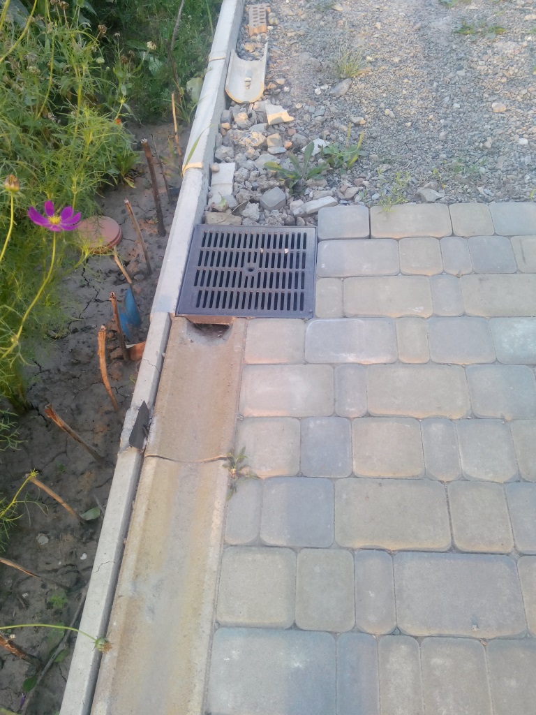

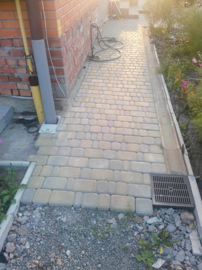

Мне не нужна защита от воды с крыши,она у меня идеально чистая,дом на возвышенности,листьев нет,ближайшие пески находятся за 300 км от моего города.Мне необходима защита именно горизонтального участка,т.к. у меня отмостка с сильным уклоном,то именно там во время дождя идёт поток воды и возможно загрязнение.
Добавлено через 2 минуты

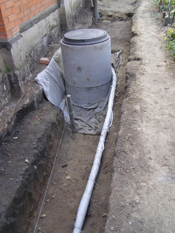

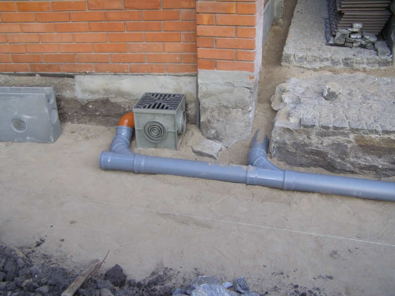

У меня площадь собираемых осадков( пятно застройки) 140м2. Сток реализован по 5 трубам. Сделал так : выходы двух ливнеприемников по одной стороне дома объединил в один. Так же сделал по другой стороне дома. И отдельно один с тыльной стороны. В итоге имею 3 дренажных колодца( яма пробуренная буром ф420 на глубину 1200 и засыпанная щебнем). Расстояние между соединением 2 в 1 и дренажным колодцем - 6м (две трубы 110х3000). Причем отверстия снизу начинаются на расстоянии 1500 от тройника. Получается что длина трубы с отверстиями - 4.5м. Грунт у нас песок. Всё работает! Тьфу, тьфу, тьфу... Геотекстилем не обматывал....просто не было под рукой.

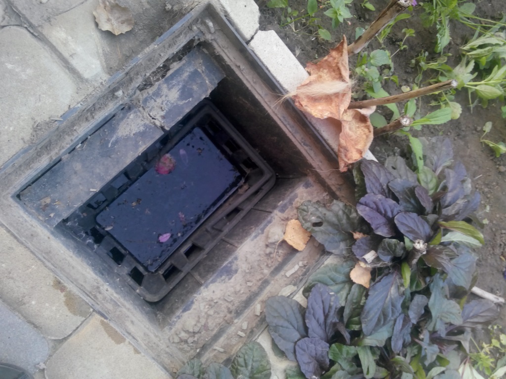

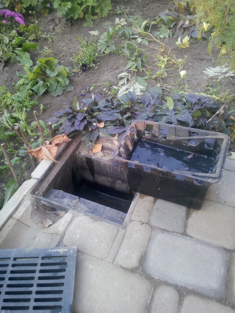

Ну так правильно. Эти ливнеприемники и монтируются в отмостку. Грязная вода с отмостки под уклоном (у меня по желобам) стекает в ливнеприемник, в котором стоят перегородки и корзина для мусора. Вода от листьев, песка и другого мусора сепарируется и дальше уже течет в дренажные траншеи. Если хотите вечером могу сфотографировать.

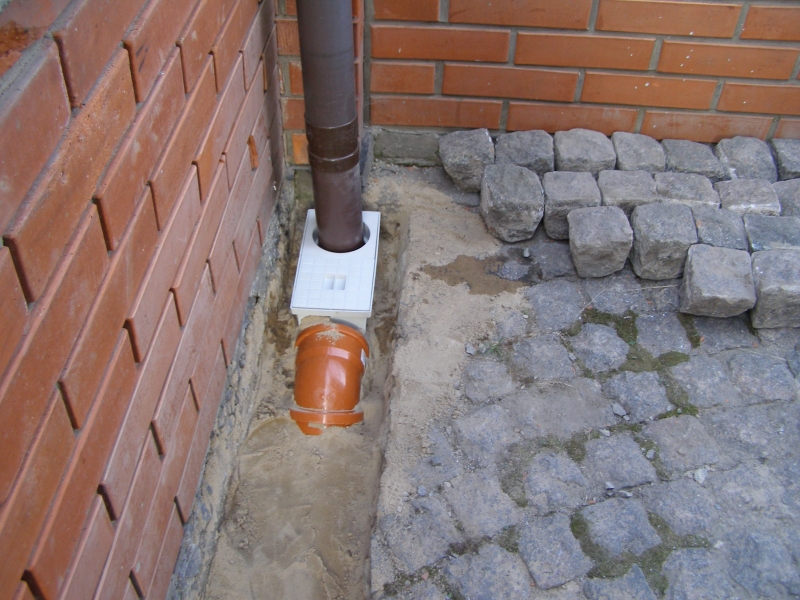

Я тоже установил ливнеприемники....сейчас бы не ставил, а "прошел" трубой насквозь отмостку и черезт угол 90* пошел бы дальше.

У себя отвод воды с крыши сделал через ливневый желоб в дождеприемник, с дождеприемника по сантехнической "сотке" в дренажную яму. Яма - чуть больше кубовой, засыпали бутом, потом щебнем 10-20, потом все это дело засыпалось гарцовкой, утрамбовалось трамбовкой и закрылось тротуаркой. Никакого геотекстиля не применял, труба выходит примерно по центру этой яму, под нее подложены крупные камни.
Все плохо?
Грунт - на уровне ямы глина.
Очень хочу,сфоткайте,видать прийдётся мне переделывать,но если нужно,то поднапрягусь.
Ну как то так. На фото где вынута корзина, в ливнеприемнике по бокам, стоят еще перегородки с нижним перетоком воды. Так что мусор и песок в дренаж практически не попадает.
