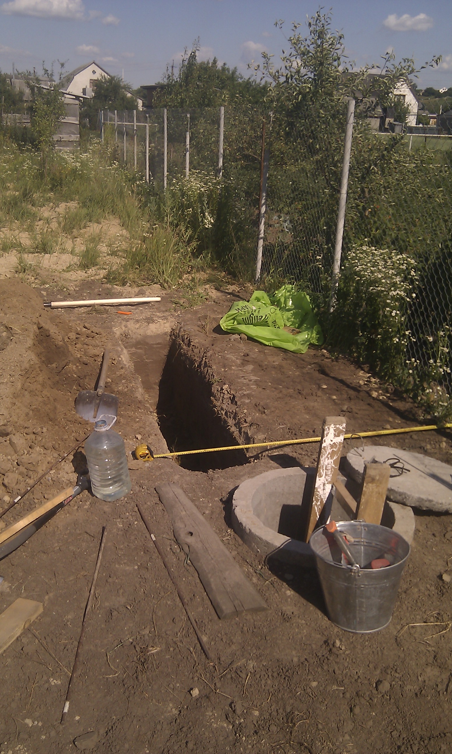

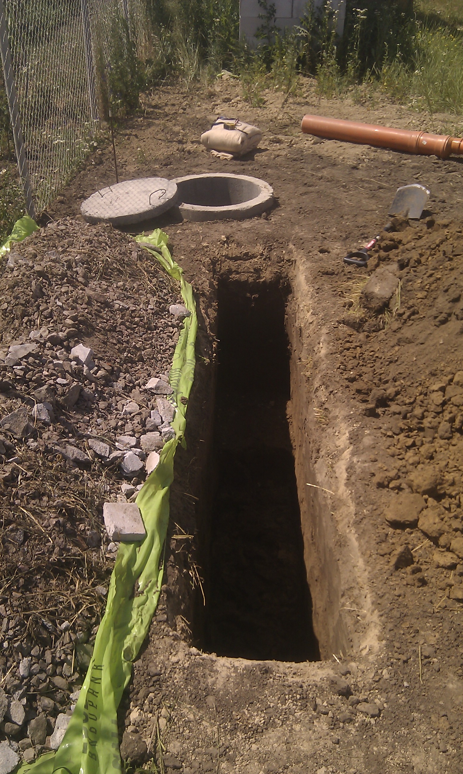

Закончил свою ливневку наконец-то. Самым сложным было выкопать траншею со стороны южного фасада - земля на солнце высохла и стала как камень. И еще - потом заставить себя остатки земли разровнять. Обнаружил интересный момент - когда делал обратную засыпку фундамента глиной, перед фундаментом осталось пятно из этой же глины толщиной сантиметров 5-10, под которым земля оказалась очень сухой, и растительность там особо не росла. Таки глиняный замок для защиты фундамента от воды - это вещь.
Возле приемников ливневки трубу закапывал на 30-35 см от верха трубы до поверхности, дальше клал с уклоном не менее 1см/1метр. В итоге на длине в 35 метров получилось около 60-70см перепада.
Долго думал над конструкцией колодца для приема ливневых стоков.
Хотелось чтобы объем емкости был достаточный для сильного ливня и площадь впитывания была большой, чтобы в перспективе была возможность использования дождевой воды. Рассматривал варианты укладки в траншею пивных ящиков и засыпкой щебнем, смотрел на дренажные тоннели Граф, на пластиковые емкости. Ящики нужно было собирать по всему Киеву, и не было уверенности в надежности конструкции, цены на Графы и пластиковые емкости не радовали. В итоге победила лень и жадность - выбрал вариант с бетонными кольцами.
В качестве "приемно-дренажной" емкости использовал два метровых кольца без дна, крышку и доборное кольцо под люк. В дне ямы сделал буром 5 шурфов глубиной ~1 метр, и засыпал речным песком. Кольца садил без раствора, подложив десяток-полтора красных кирпичей, чтобы площадь опирания больше получилась.
пустоты между кольцами и стенками ямы засыпал остатками ГБ и битого кирпича, сверху постелил куски пленки, чтобы не засыпалось грунтом.
Труба вошла в колодец сразу под крышкой. Потом решил еще перестраховаться, и сделал небольшой отвод из остатков 110-й и 160-й трубы в отельную траншею, для увеличения площади впитывания. В траншею засыпал ненужный щебень и остатки строймусора, предварительно выстелив дно и стенки геотекстилем. Вывод в траншею из колодца сделал чуть ниже входа от ливневки. Тест-драйв показал, что идея была правильной.
В дальнейшем опущу в колодец пару б/у пластиковых или железных бочек, и дренажным насосом буду выкачивать воду в еврокуб. Еврокуб подниму на подставки на 1,5-2м, дальше самотеком на полив, и прочие потребности.
Траншеи засыпал песком, и сразу его проливал, чтобы не ждать пока грунт осядет. Перед проливкой песка трубы заполнял водой, чтобы не всплыли.
Жду хороший ливень, чтобы проверить систему в действии.

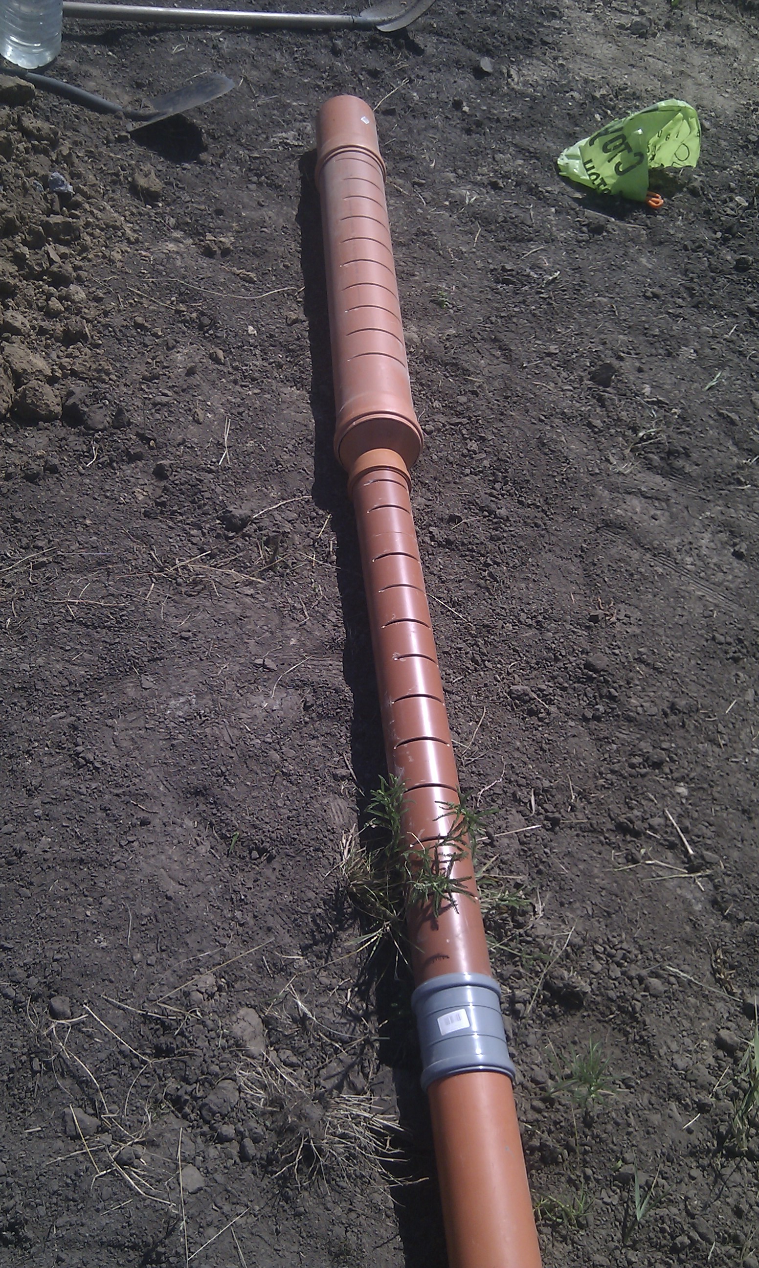

1) Копач вирив яму. Діам.2м, глибина - 2м. Грунт глина така,що копач рубав топором, щоб потім копати. Але після проливного дощу дно трохи засипало глиною,тому глибина ями вийшла 1,8м.
2) В трубі 110 насверлив дірок. Залишились також дощоприймачі б/у, тому вирішив їх також використати. В них також дірки.
3)Застелив геотекстиль, на дно трохи піску з боєм цегли і виставив основу.

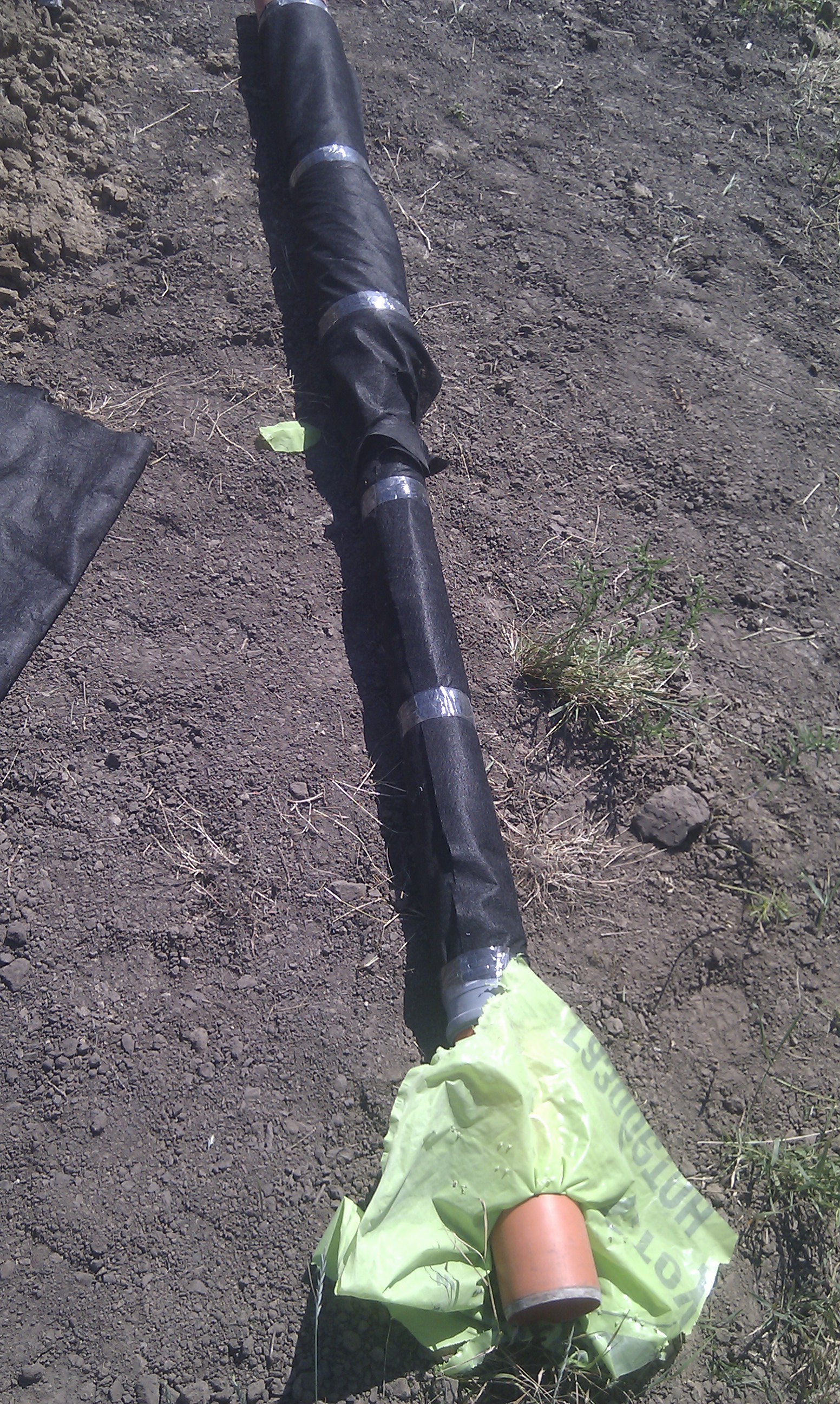

4)Також були б/у ящики, вирішив їх використати для бар"єру від забивання дирок труби від мілкої фракції щебню.
5) зі сторони відмостки кинув гідроізоляцію.
6)під"єднуєм до ще одного дощоприймача вверху. Пустоту в ящику закрив сіткою. В трубі від будинку також знизу насверлив дірок.
7) паралельно засипаєм щебнем. Вже ближче до верху діам.засипки звузився до 1.5м. Лишній сантиметраж поза текстилем засипав піском.
8) поверх стелю гідробар"єр і засипав землею.
п.с. останні два дні гарних дощів показало, що все працює. Чекаю осені.

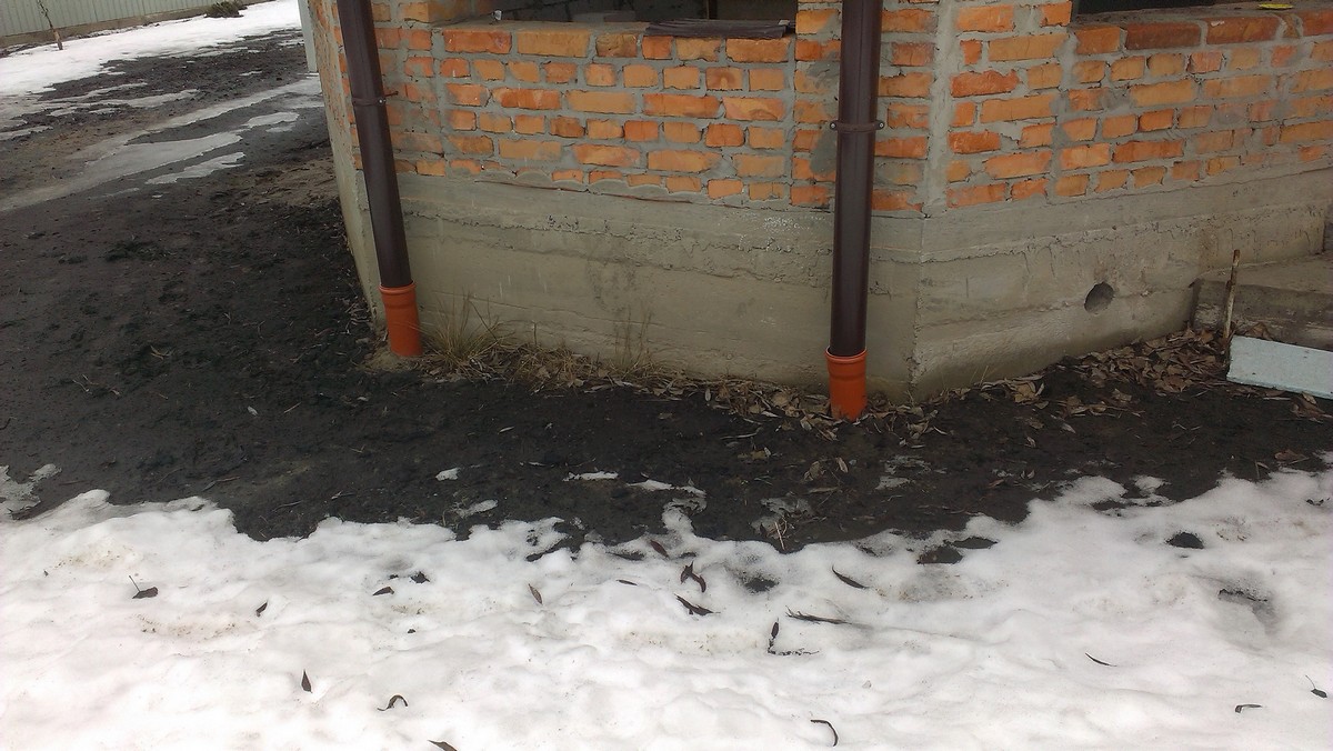

Как бы "весна", по этому рапортую, как и обещал.
Конечно может зима 2015-16 была не очень зимней и не долгой, и все процессы проходили стремительно, т.е. не было на солнышке подтаяло, потом подмёрзло, потом снова подтаяло и подмёрзло и т.д...,
но всё работает, ничего не порвало, вода уходит в ров.
На фото видно насколько глубоко вкопана приёмная труба, она метровая и не обрезалась.

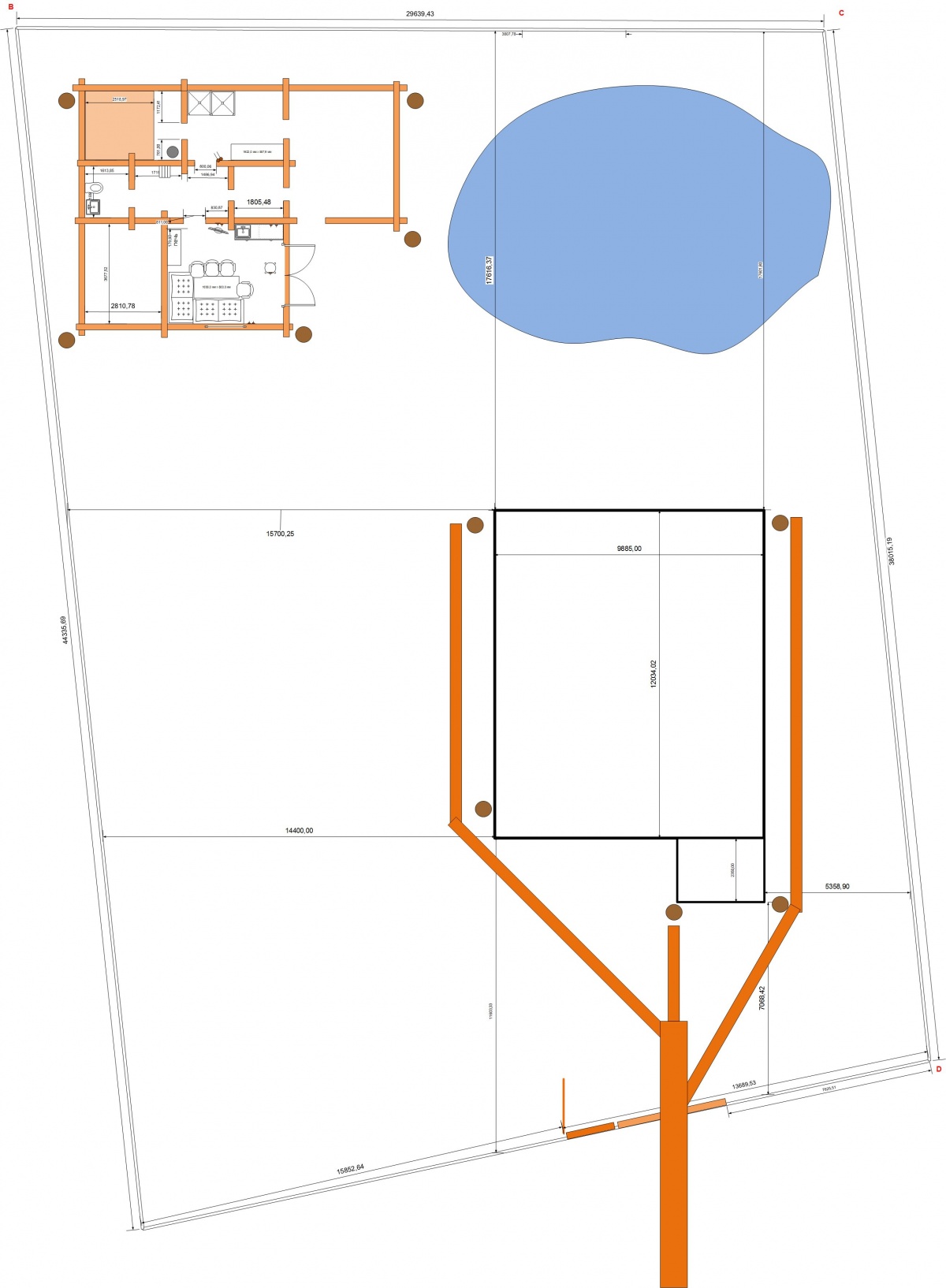

Всем привет.
Есть дом с площадью кровли 250 кв метров. Там 5 водостоков.
Есть уже ливневка, сделанная по схеме:
2 водостока сливают воду в одну ф110 трубу, два других водостока тоже сливают в ф110 трубу, далее один водосток сливает в отдельную ф110 трубу.
Затем у забора эти трубы сходятся, вливаются в ф160 трубу и уходят за пределы участка в канаву. Уклон около 1 см на 1 м.
Теперь появилась баня с площадью кровли 160 м2. Там есть 5 водостоков. Нужно отводить воду.
Задумался, собрать всю эту воду в одну трубу и врезаться в существующую ф110, которая ближе всего к бане.
В ф160 не врежусь, так как она уже под площадкой для заезда.
Вопрос: а хватит ли пропускной способности ф110 трубы, чтобы прогнать через себя воду с бани и одного ската дома (суммарно около 270 м2).
Нашел ссылку для расчета:
По формуле высчитал:
V = q20 (100) * S (0.027) * 1 = 2.70
где q20 = 100 - осадки л/га для Киева
S = площадь кровли в га
1 - коэффициент водопоглощения (кровля) согласно таблице по ссылке.
Далее по таблице сечения труб выходит, что ф110 при минимальном уклоне хватит с головой.
Правильно я считаю? Какие будут рекомендации при такой схеме?
Схема ниже во вложении.
Спасибо

Если водичка просто с крыши я б её отправил в синюю штуку на плане. У себя вдома так и сделал. Всё равно куча воды с участка течёт автоматом в ставок. Так почему бы и эту не собрать туда же?
А по сути вопроса если будет огромный ливень - вот например вчера у нас был такой - так может труба и не справиться с таким потоком воды - гдето чего то подтопится перельётся. Но потом всё равно уйдет по трубам. Такие ливни не часто бывают.

Немного усугубил.
Уже по метеоделам.books.alnam.ru/book_fg.php?id=22
В нашей зоне максимальная интенсивность ливней с грозами = 70 мм на 1 м кв в час.
Это (0,7 дм х 10 х 10)/3600 = 0,0194 литра на 1м кв в одну секунду.
Это на 1 Га = 0,0194 х 100х100 = 194 литра на 1 Га в секунду.
Получаем расход (пропускная способность трубы) должна быть не ниже 194 х 0,027 = 5,25 л/c.
Судя по той таблице при Вашем уклоне стодесятая труба должна пропускать 7,1 л/с.
Все равно вписываемся.
