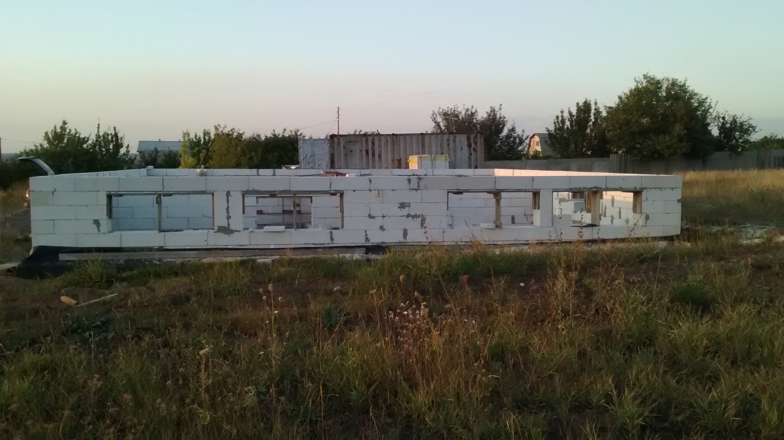

дом из газоблока на ушп
Dmode
а есть фото? Какой толщины ЭППС применили? Чем крепили ЭППС к стене? Окно монтировали в зоне наружного утеплителя? Какой крепеж окна?
много вопросов получилось :)
гы.
у емня ж пока только нижние окна цоколя есть в доме. до самих окон рановато.

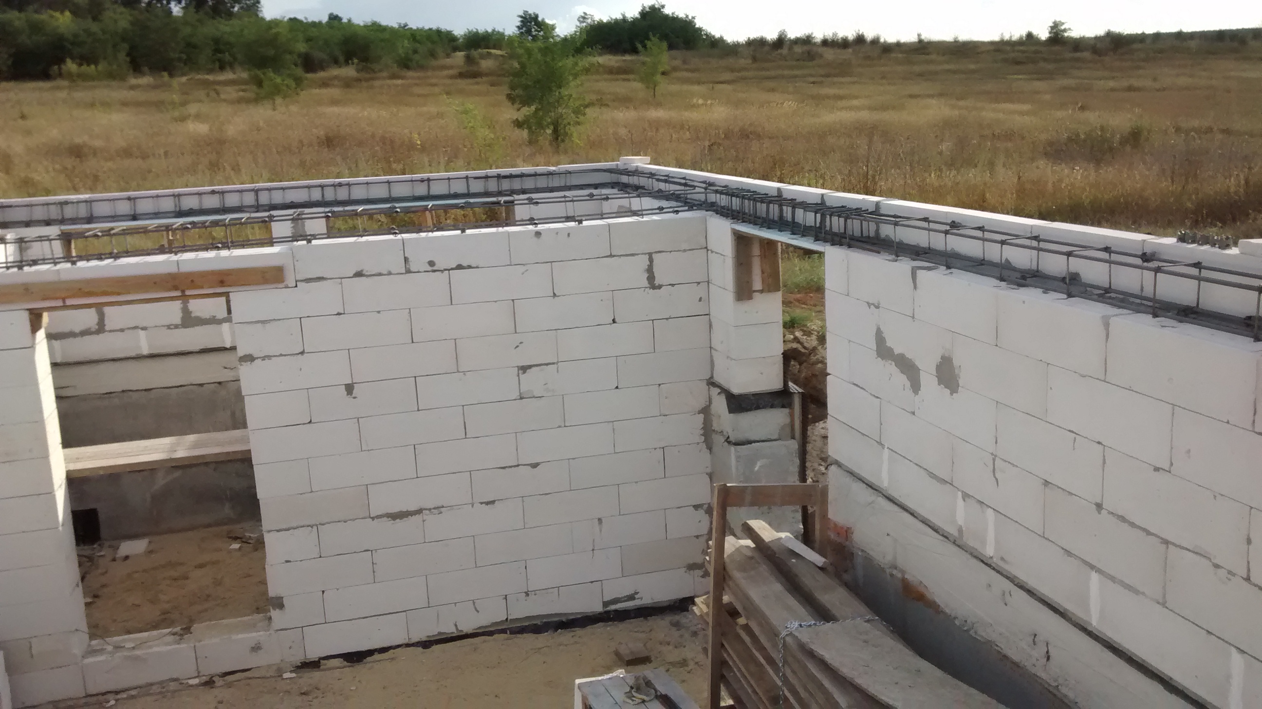

ЭППС 2 см. крепил бетоном. вмысле, положил полоски на низ опалубки, в которой заливался бетонный пояс.
www.stroimdom.com.ua/forum/attachment.php?attachmentid=575685&d=1500237666
вот тут они перегородочными блоками укрыты, ибо птицы начали выклёвывать.
www.stroimdom.com.ua/forum/attachment.php?attachmentid=579624&d=1502795547

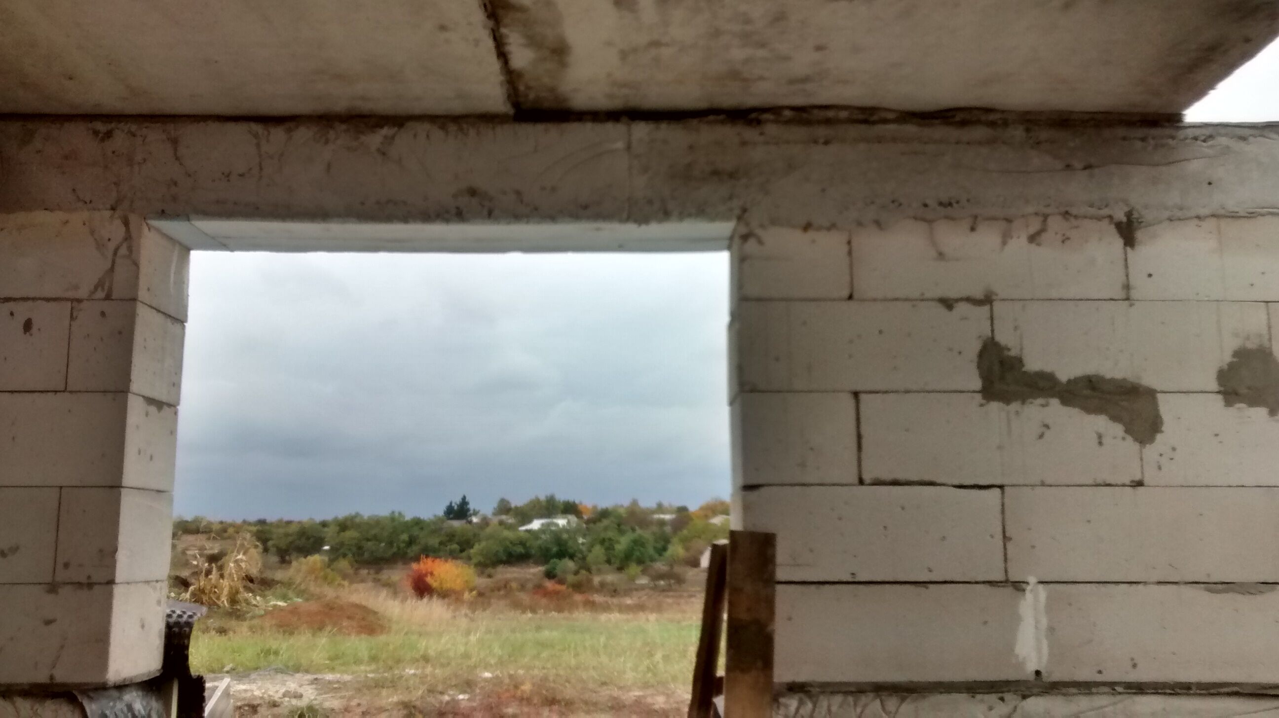

тут видно, как внешний ряд перегородочно-опалубочных блоков на него приклеян газоблоковым клеем.
www.stroimdom.com.ua/forum/attachment.php?attachmentid=580715&d=1503591595

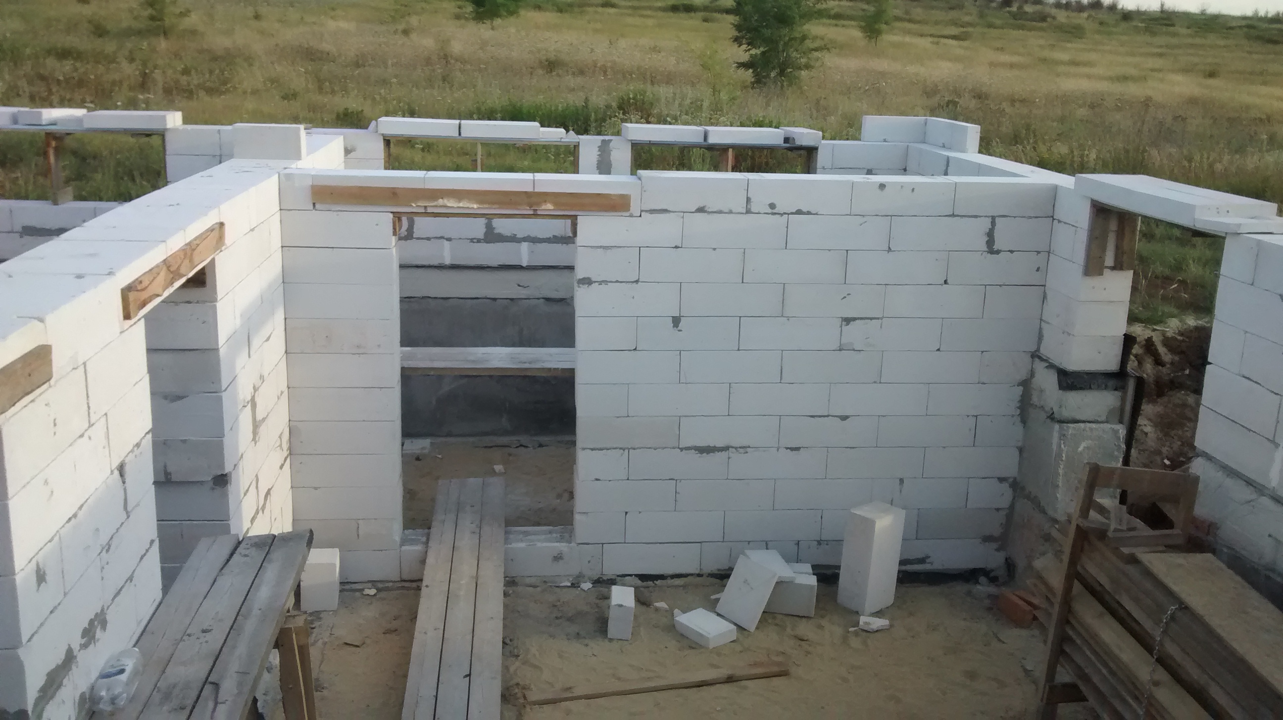

вот внутренняя часть
www.stroimdom.com.ua/forum/attachment.php?attachmentid=586447&d=1507566700
итог.
оторвать не получается. пенопласт не глянцевый, а шершавый. по отзывам использующих такой - намертво садится.
а остальные три плоскости покрою таким же эппс, приклеяным на ППУ клей-пену. она отлично себя зарекомендовала при поклейке ЭППС в утеплении фундамента.
теперь по плану монтажа окна - окно крепится в плоскости стены. слой утеплителя заходит немного на раму, делая четверть.

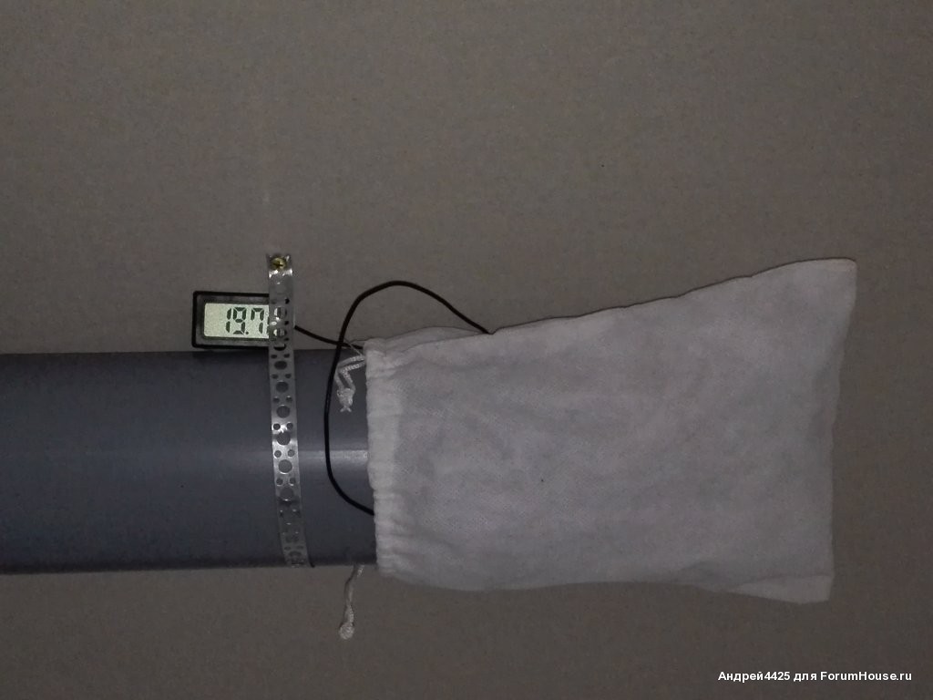

1. Опыт показал, что для нормального функционирования хватает самых простых вентиляторов 100мм. За год провел 2 техобслуживания для смазки подшипников и удаления нароста пыли с лопастей.
2. Вентиляторы работают постоянно 24/7, вкупе с диммером, на мощности примерно 30%, периодически включаю на 100% при готовке еды и сушке белья в ванной.
3. На вход с улицы и выход в дом на трубу повесил тканевые небольшие мешки, которые играют роль фильтров, чтоб пыль с улицы не шла в дом. Этого кажется хватает. Периодически мешочки стираю, они прям чернеют от пыли.
4. Режима вентиляции на 30% мощности хватает для жизни в доме, несмотря на скепсис тех, кто утверждает, что по снипам надо продувать сотни кубов в час, чтоб дышалось легко... Окна мы вообще не открываем и ничего, живы и здоровы. Грибка нигде нет, белье сохнет в ванной.
5. Абсолютно необходимо соблюдать герметичность соединений труб, так как конденсат в системе образуется постоянно и задуматься о методе и месте его слива надо заранее.
6. Рекуператор позволяет сушить воздух в доме. Живем мы в подмосковье и влажность снаружи постоянно высокая... Пока жил в квартире и не задумывался на такие темы. С помощью рекуператора удалось снизить влажность на 20-30% в сравнении с режимом без рекуператора.
7. Для регулирования оборотов асинхронного двигателя вентилятора вполне подходят регуляторы с алиэкспресс за 120руб (ищите "220v regulator"). Моторы не греются и не перегорают уже целый год, назло всем сомнивающимся!

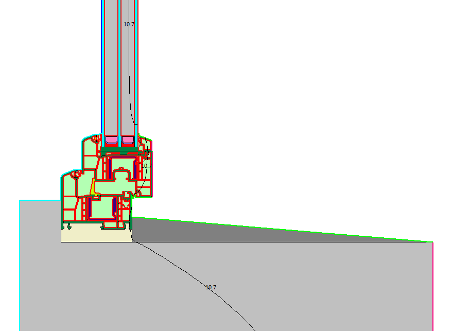

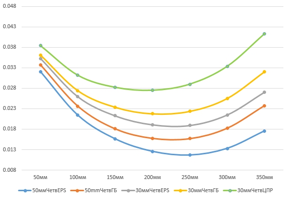

Оживлю тему.
В порыве интереса по обсуждаемому в соседней теме вопросу узла примыкания окна к стене...
Сравнение разных вариантов размещения окна (профиль Генео с армированием) в однослойной стене 500мм из газобетона плотностью D300. Просчитал несколько вариантов откоса, при расстоянии рамы от внешней плоскости стены от 50 до 350мм с шагом 50мм. Четверть 30 и 50 мм, из ГБ, утеплителя, и штукатурки.
Пример четверти 50мм из ГБ.
Сравнение эффективности расположения в стене по линейным коэффициентам.
Видно что для данного однослойного варианта, при любом из рассмотренных вариантов откоса, наиболее оптимальное расположение находится в на отрезке от 200 до 250мм от внешнего края стены.
Также можно пронаблюдать как одного и того-же значения к-та линейных потерь, можно достичь разной конструкцией откоса и размещением в толще стены.
