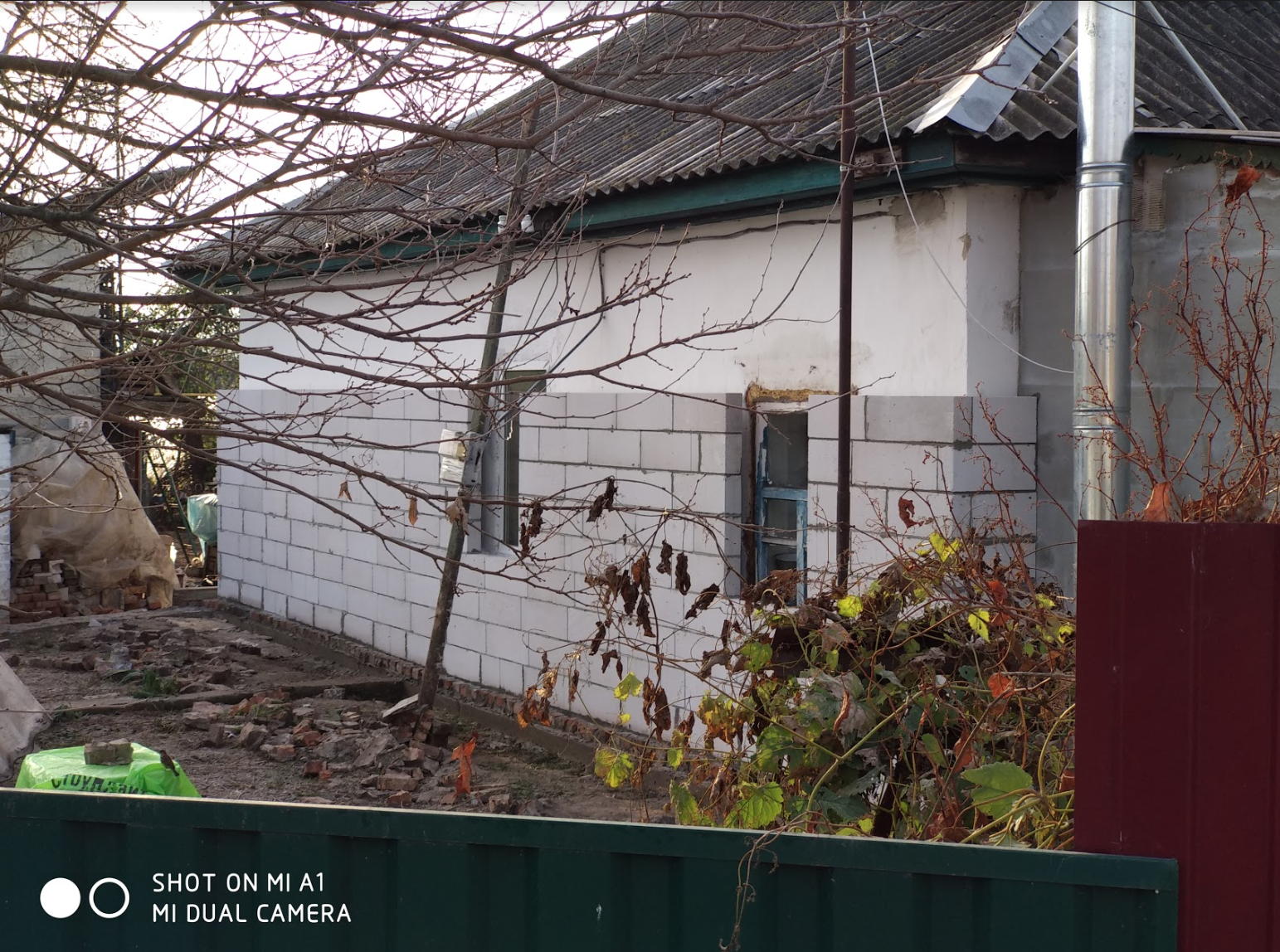

но вот на той неделе в наших окрестностях заметил и такое ноу хау
1321062463_ScreenShot2019-11-04at4_09_54PM.thumb.png.c9b4a15ff71f127c2d392dd54fae41f9.png

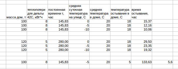

вот (!pdf! "On the thermal inertia and time constant of single-family houses") - хороший, простой материал
после прочтения сразу понятно
  • какие стены лучше (кирпич, гб, дерево, етс)
  • для какого проживания (постоянное, дача)
  • на сколько остынет дом в С/К если нет ээ и/или за какое время температура в доме опустится с 20С до 5С если на улице в среднем -5С
  • как быстро остывает дом после накачки теплом тп за время ночного тарифа
  • и т.д.
например
объясню суть последней строки
входные данные: дом 100тонн, теплопотери 8кВт*ч для дельты 42С
тогда постоянная времени 145,83 часа
задача: посчитать за какое время температура в доме опустится с 20С до 5С если на улице в среднем -5С
ответ: 133,63 часа или 5,6 суток
Манускрипт интересный. Но я не понял сути описанной там time constant. Она определяется для всего здания в целом, с учетом теплоемкости всех слоев огр.конструкций? Вне зависимости от их взаимного расположения?
