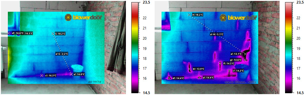

Был недавно на объекте который меня удивил.
Расположен наверное в самом дорогом месте под Киевом. Шикарный дом в один этаж возле озера с подогреваемыми купелями встроенными в террасу. Стены керамоблок с вентфасадом, с внешней отделкой в американском стиле. Он сам и все вокруг доведено почти до совершенства с точки зрения эстетики. Никаких «пшонка-стайл», все очень красиво и со вкусом.
Запрос заказчика: в помещении высотой около 4.5-5м, при герметично заклеенных вентиляционных решетках, при открытии внешней двери, подвесную дубовую дверь в тамбуре начинало ПРИЖИМАТЬ образовавшейся тягой к проему. Повышенный расход газа, находиться в помещении не комфортно. Вопрос куда уходит воздух, ведь с виду все идеально, все вент отверстия заклеены. Термография ничего не показала.
Я поначалу опасался, что поскольку объём не большой, то может оказаться что оборудование окажется слишком мощным для точного замера. Но опасения были напрасными. Показатель воздухопроницаемости оказался на данный момент самым высоким из практики, в 10 раз превышая нашу самую лояльную норму.

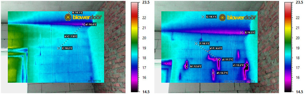

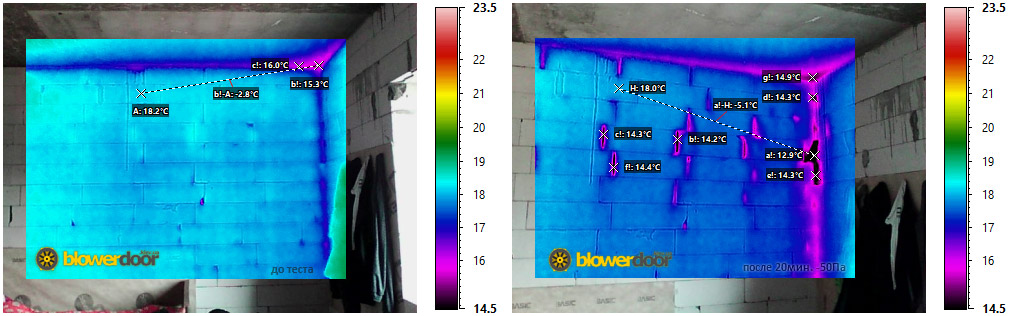

Несколько наглядных иллюстраций. До теста все выглядит нормально за исключением нескольких температурных мостов, которые на воздухопроницаемость не влияют. Не удивительно что обычная термография ничего не прояснила. Но после запуска оборудования, все стало на свои места.
Слева состояние до теста, справа после запуска оборудования.
Казалось бы на уровне строительства для VIP, вероятность такого исхода должна быть исключена. Но как вижу никто не застрахован от ошибок.

А обычные фото этих же участков есть?
Есть конечно, но на них никаких изменений во время теста не происходило.
Если не совсем понятно, то первые две термограммы это оконная контрукция на всю стену и ее примыкание к крыше и колоннам. Третья потолочные фермы, стык крыши со стеной.
